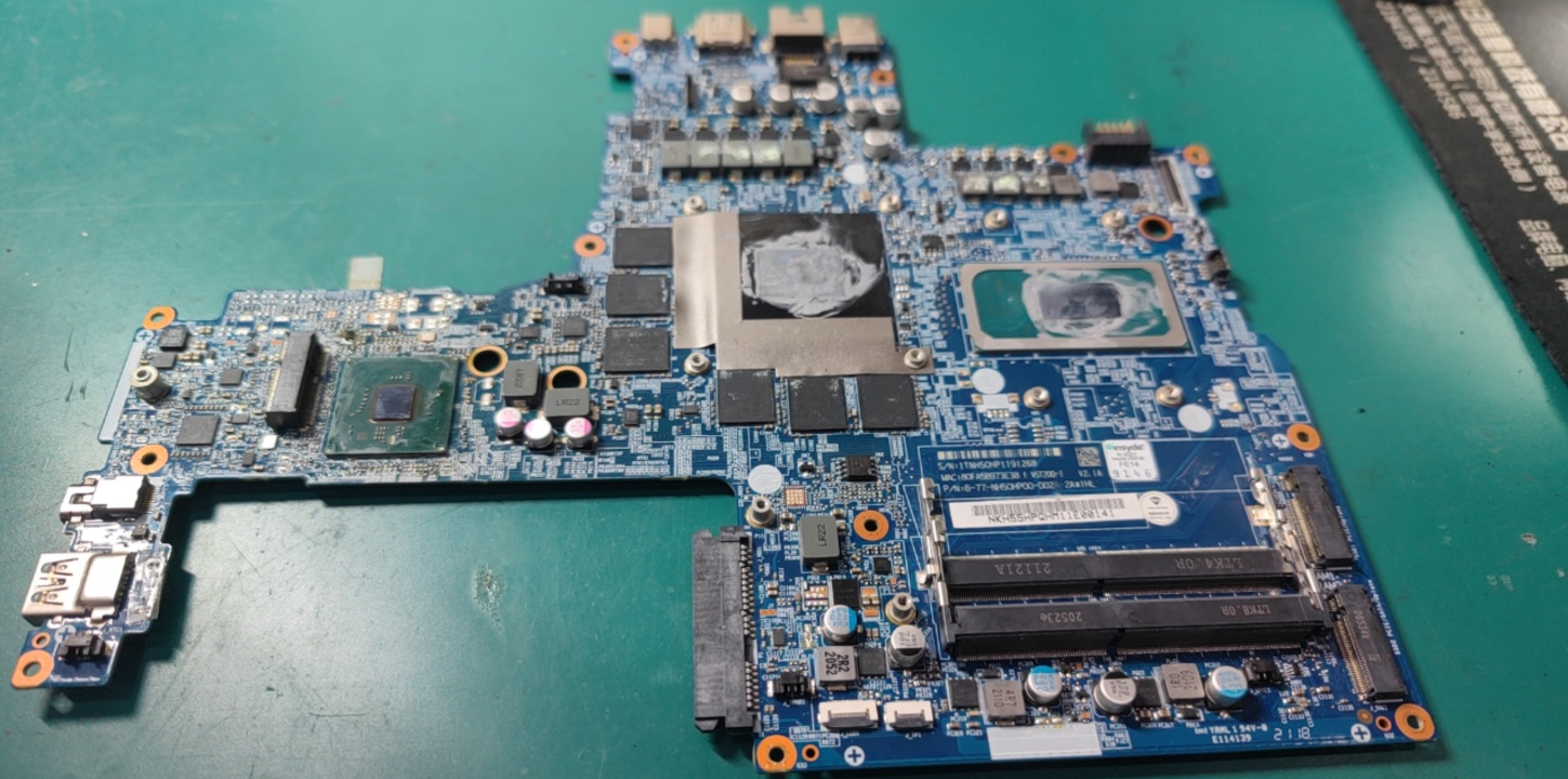

测试按开机键后rsmrst和dd-on都出来了1.8和1.0内存电压就差复位没有出来,出来这么多电压电流却这么小,桥也不发热,测38m晶体也有38m,桥和CPU一点温度没有,应该是hm570的桥,桥加焊过,我估计是桥坏了或者打胶的桥加焊不行或者是要拆下来重装,但是不想动桥各位大神有没有高招BIOS也刷了两三个了,蓝天代工奇葩11代游戏本

查一下vccst_pwrok

是没有给上拉短路有了,但还是这样
