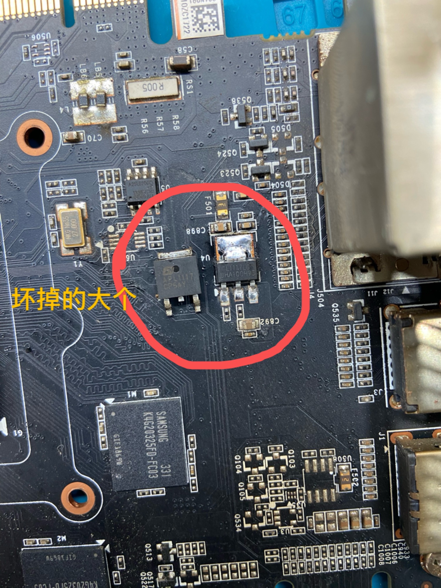

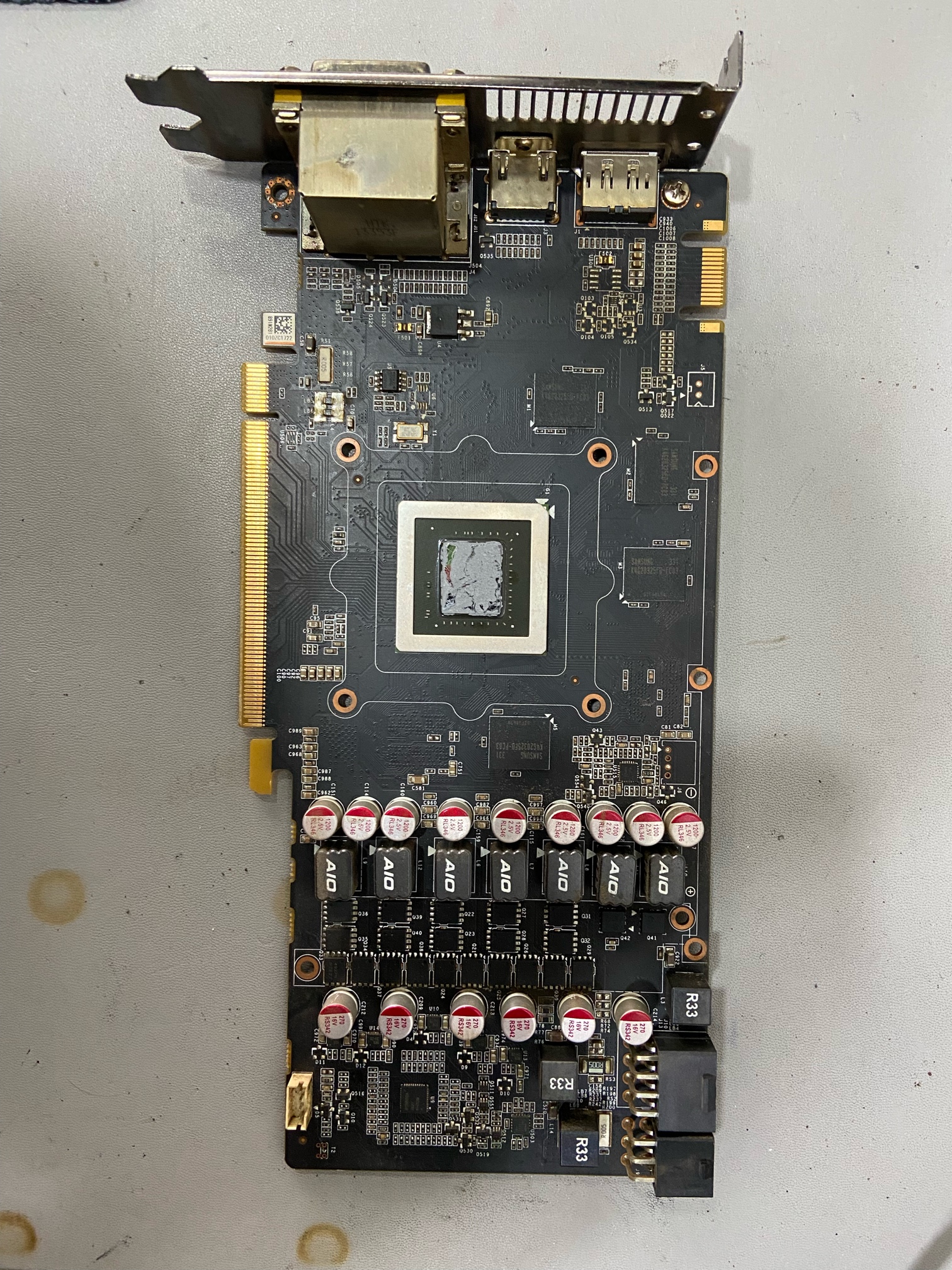

昨天晚上收了一台二手电脑,电脑上有块坏了的索泰GTX660 2G毁灭者显卡,决定把它修好。
故障表现:开机风扇狂转,点不亮,万用表测试GPU供电只有0.2V。
维修过程:拆开检测发现5v输出只有2.5V。5v供电由APL1117稳压器产生,3脚输入12v正常,1脚调整脚1.8v正常,判断该芯片损坏。

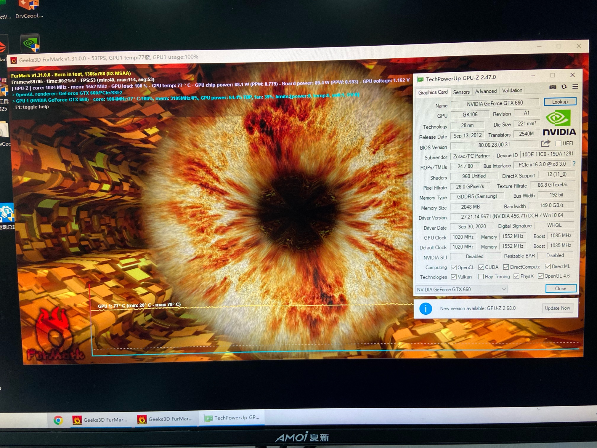

找不到一模一样的芯片,从技嘉b85m主板拆了个L1117LG芯片装上。测试5V供电正常产生,装上散热器测试成功点亮,维修完成。
维修总结:由于5v芯片损坏电压输出不够,无法驱动核心供电芯片,导致核心电压偏低,显卡狂转。
最后有个疑问,L1117芯片大个头和小个头直接替换用着稳定吗?
