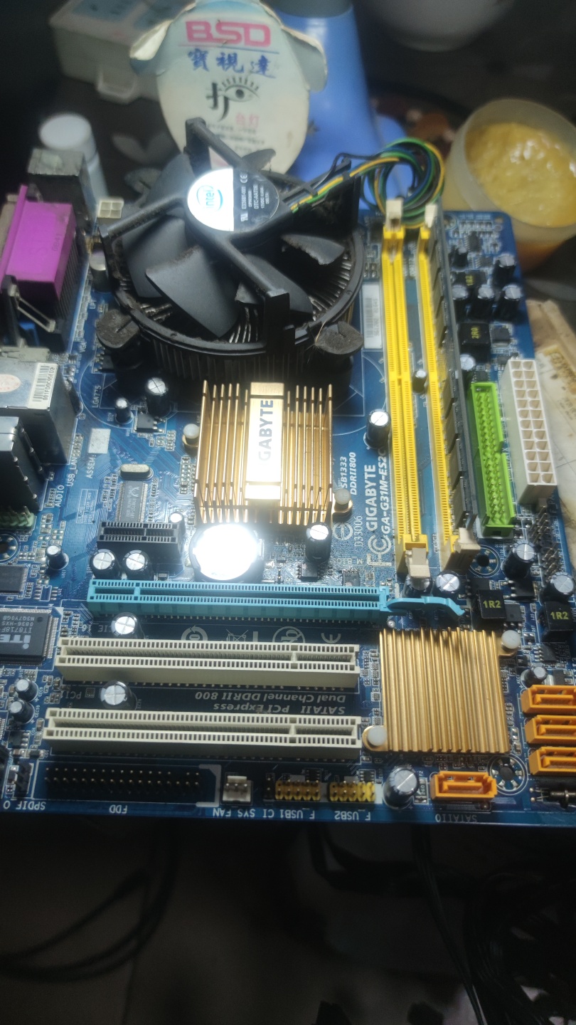

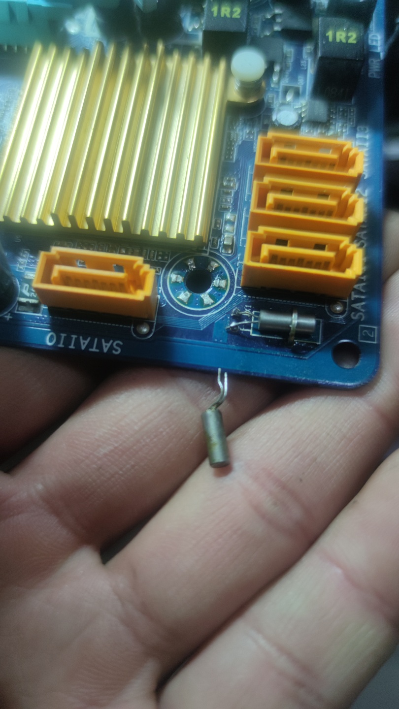

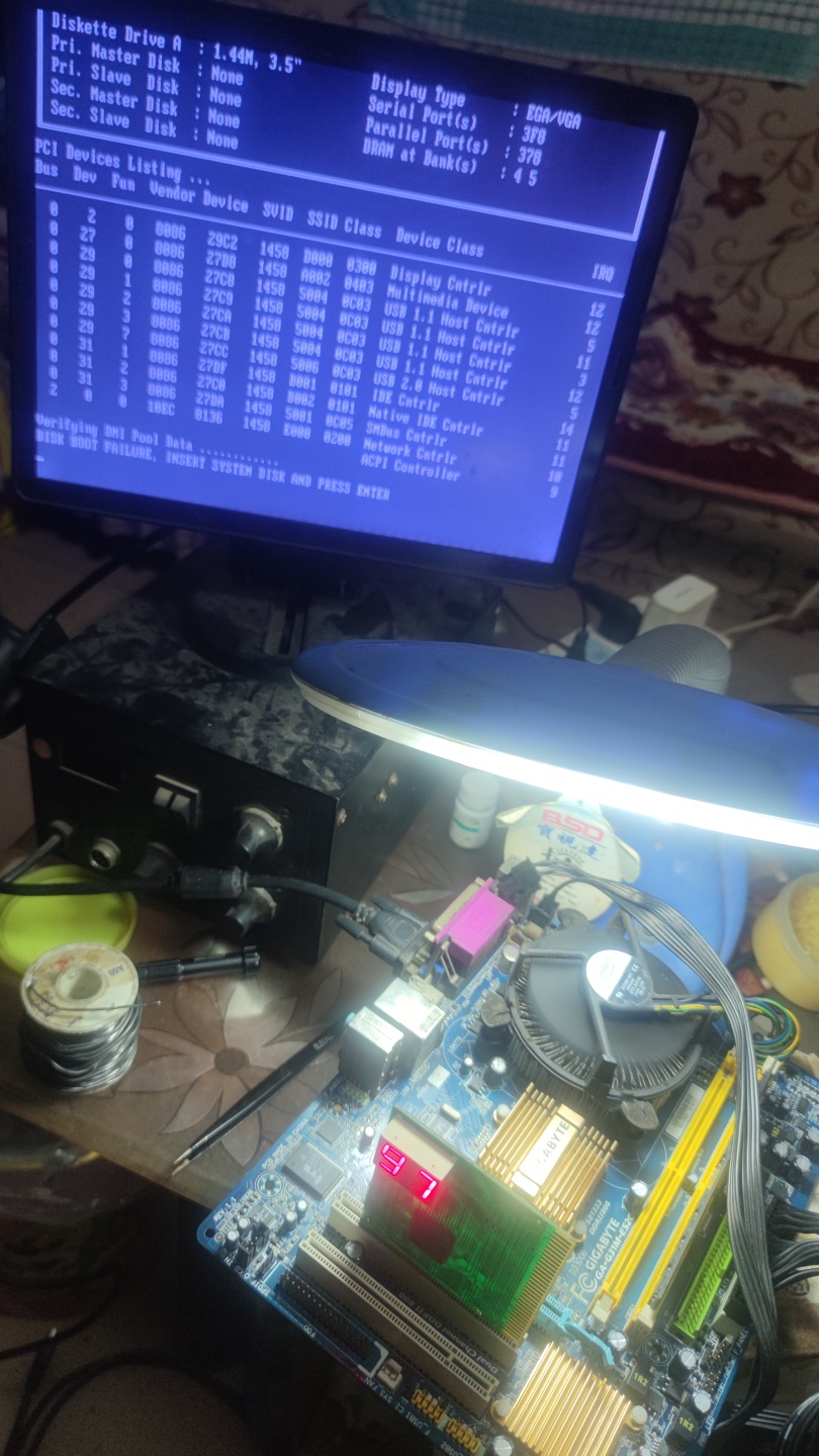

技嘉G31M-ES2c主板不触发。用户反馈头天用的好好的,第二天不开机了,拿过来一顿常规操作没反应,刷bios也不行。我研究半天不行。但是短接晶振可以上电,后来在讯维查,(别人的是触发光闪232芯片问题,)虽然感觉不是但是死马当活马医,我拆了芯片不行。后来又看几个案例说晶振可能不起。我心想不会它坏了吧。就拿了个怼上去居然开机了,后来拆了坏啊焊接上正常点亮运行。(本人小白,维修全靠蒙。修好赚。修不好卖
