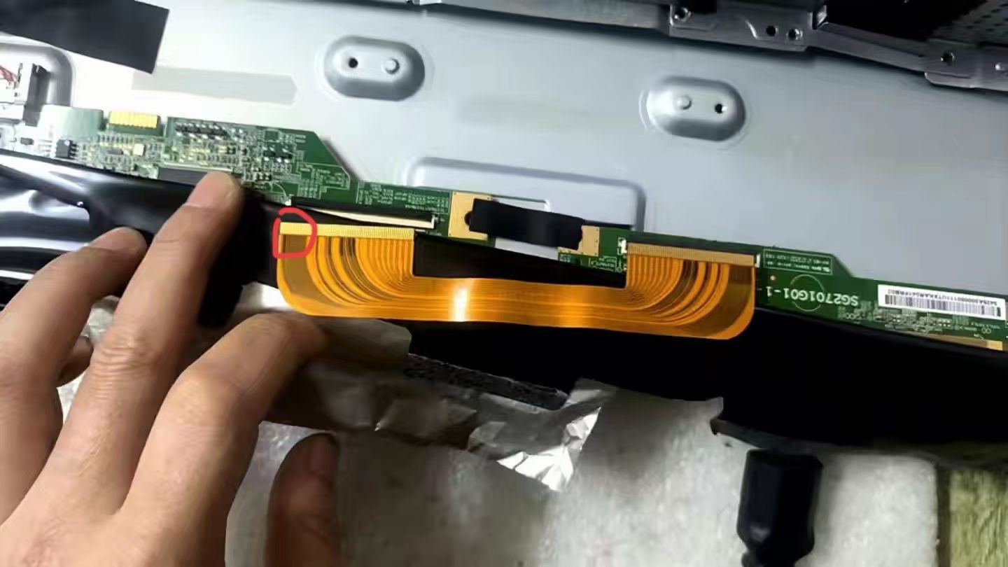

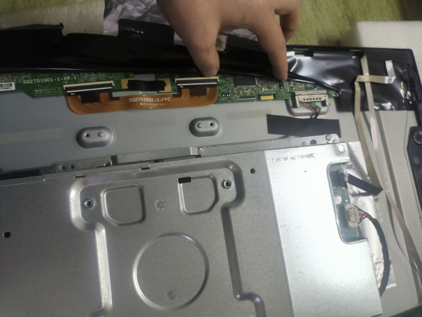

AOC27寸灰屏,去掉一边排线可显示,贴!
作者: 13597127719    时间: 2025-11-26 11:42
快捷修复,呵呵哈给点分啊
作者: 建林科技    时间: 2025-12-4 14:20
应该是电容有短路的
作者: 遇说还修    时间: 2025-12-6 17:56
这显示器是个垃圾,时亮 时不亮,断开也不行,换板也不行
