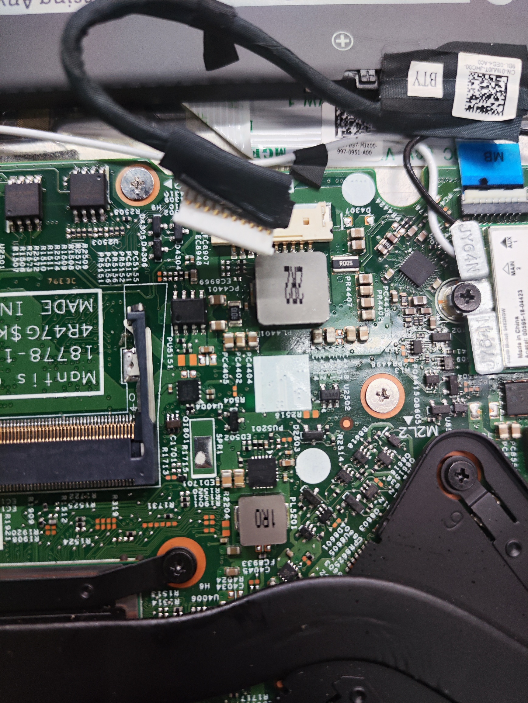

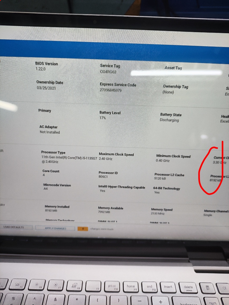

测试PROCHOT#为零 不正常查来源充电芯片发出高电平 拉低了转换管 更换充电芯片就正常了

原来是锁频率的锁频,我还以为真是锁屏呢

作者: zwjxidian    时间: 2025-11-27 12:05
学习了,温度检测异常,太多原因导致锁频了

DELL好多这样的问题呢 好多是充电器中间的充电检测引起的
