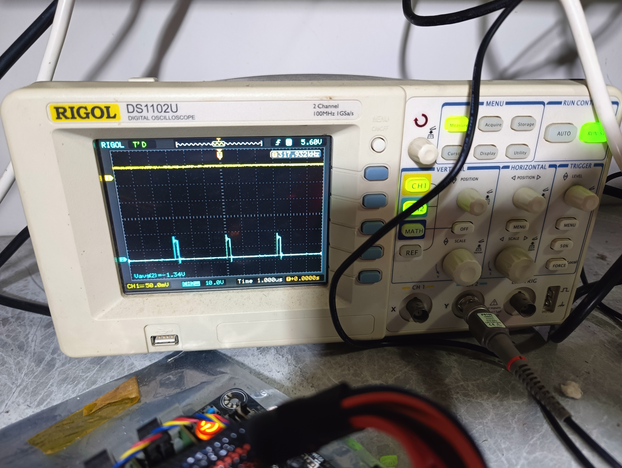

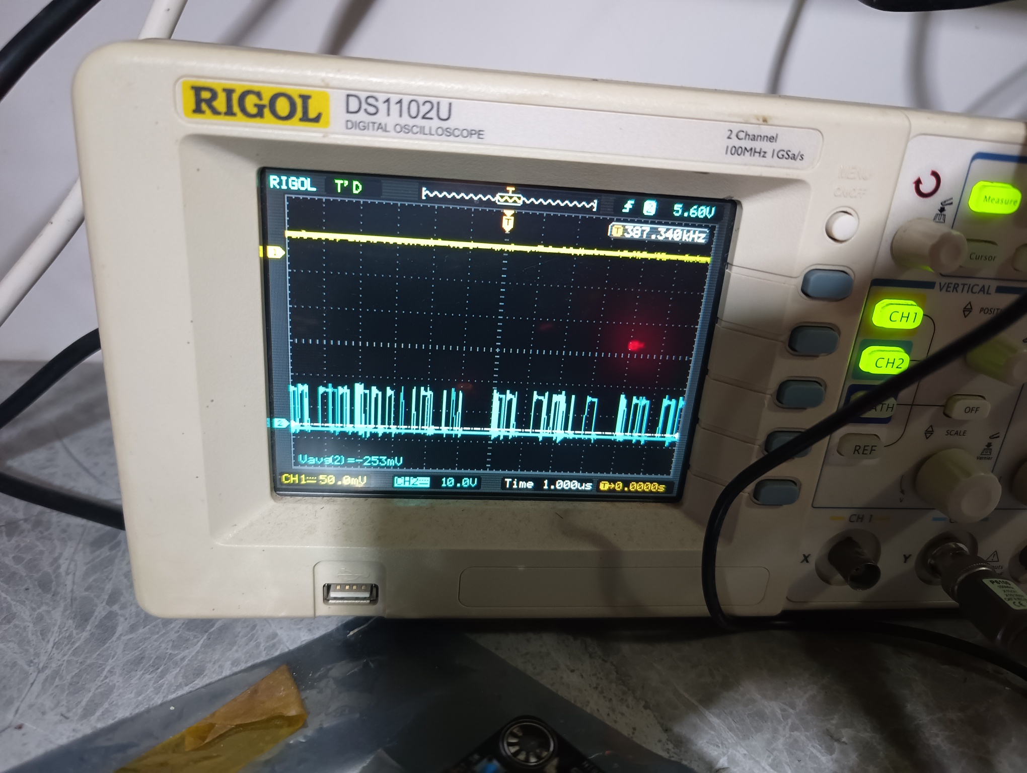

测所有电压正常,核心供电波形不正常(之前也发过帖居然说是我没正确使用示波器误判)这波形不正常还不明显吗

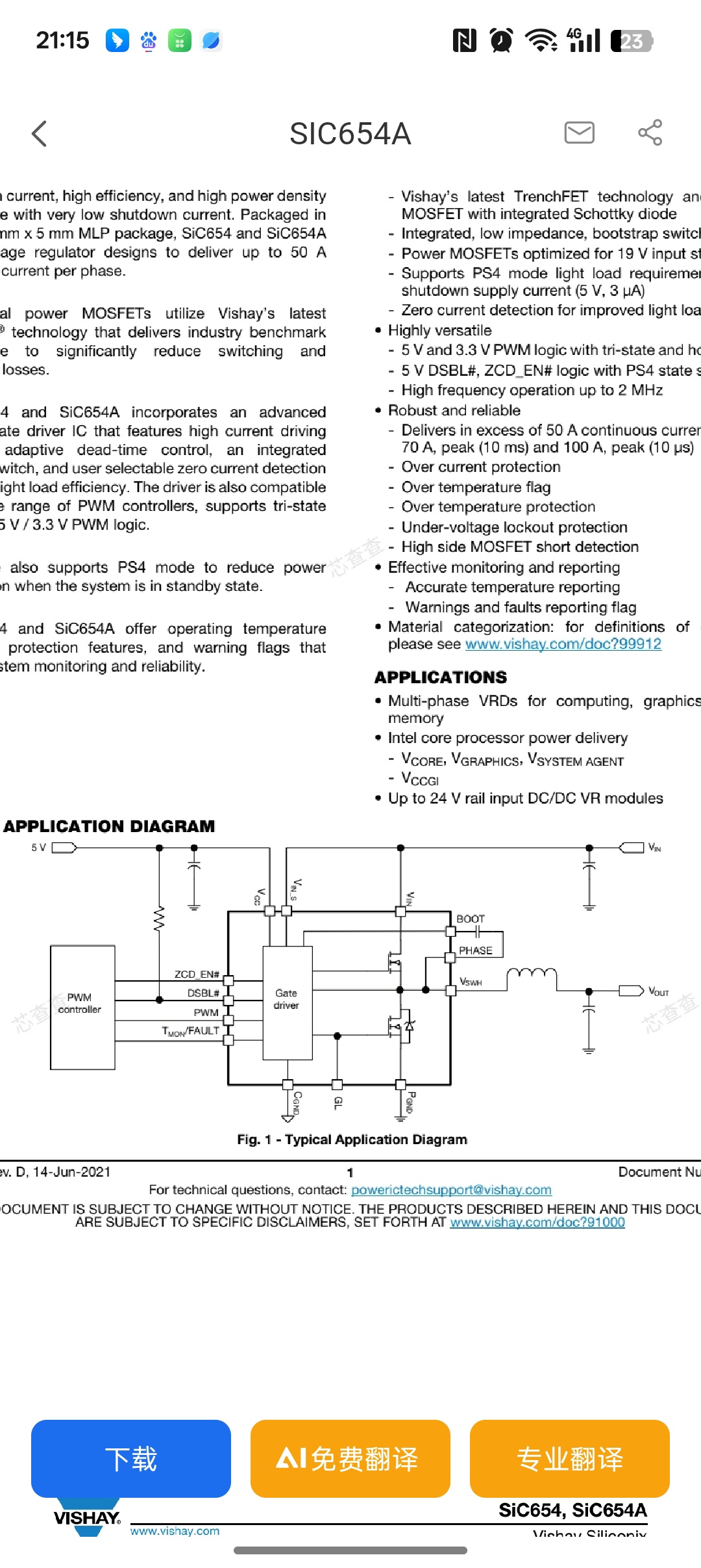

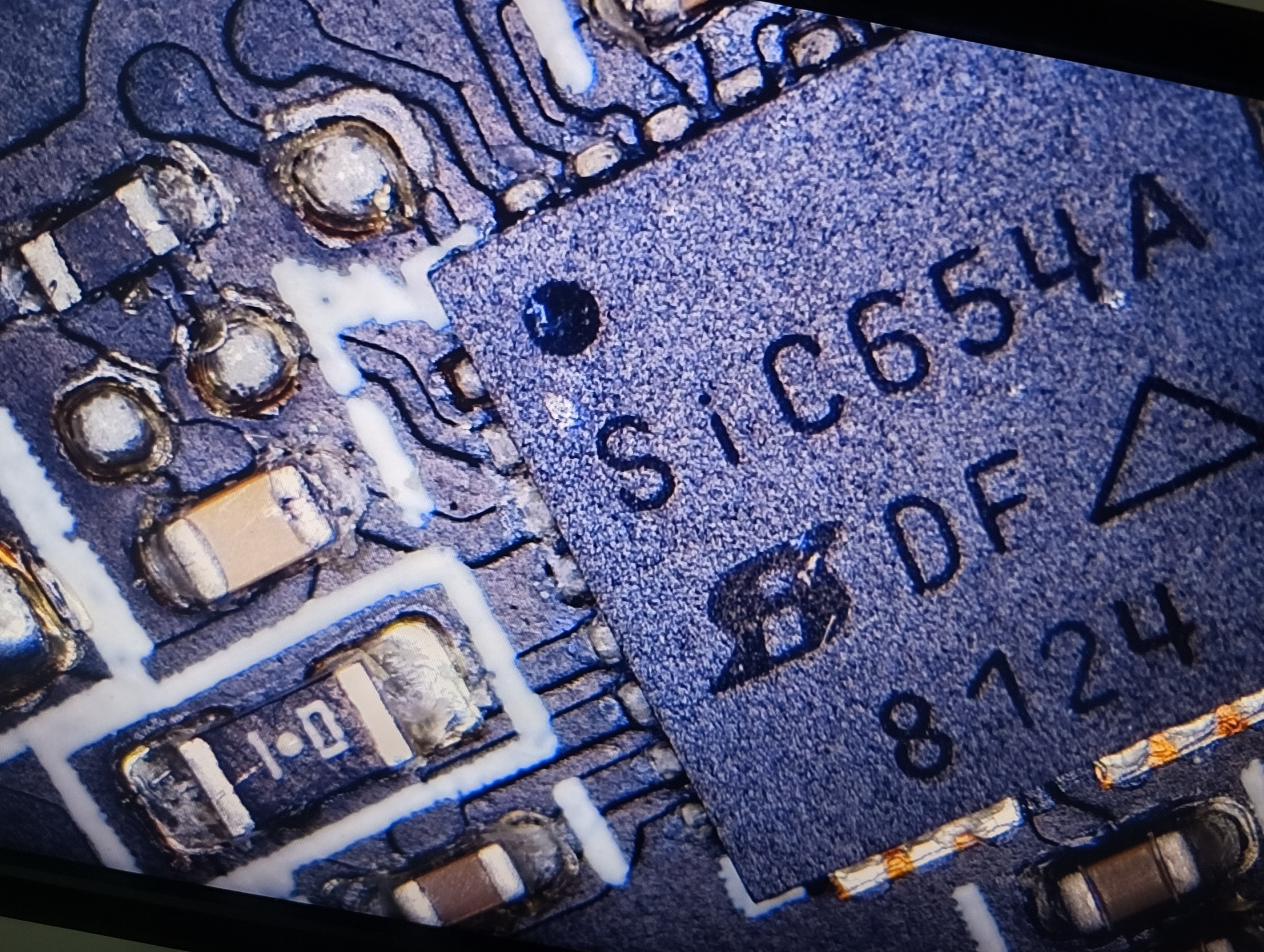

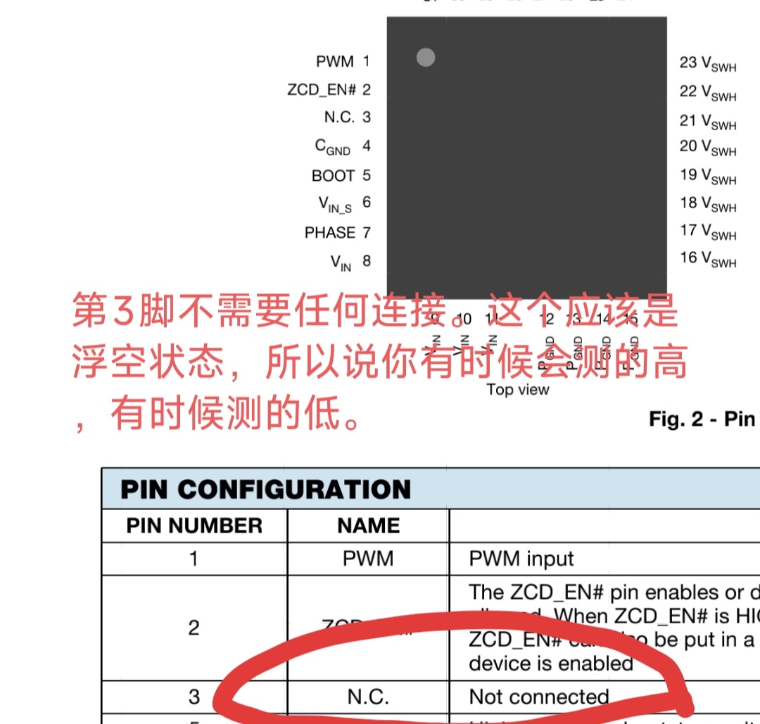

测了下mos管,四相供电波形一样,发现个不正常的现象,就是四个mos管第三脚分别是2.2v/-1v/-2v/-2v,没搞明白,这是正常还是不正常?

作者: 老吴来了    时间: 2025-12-2 13:04
已经修好,回来拿分

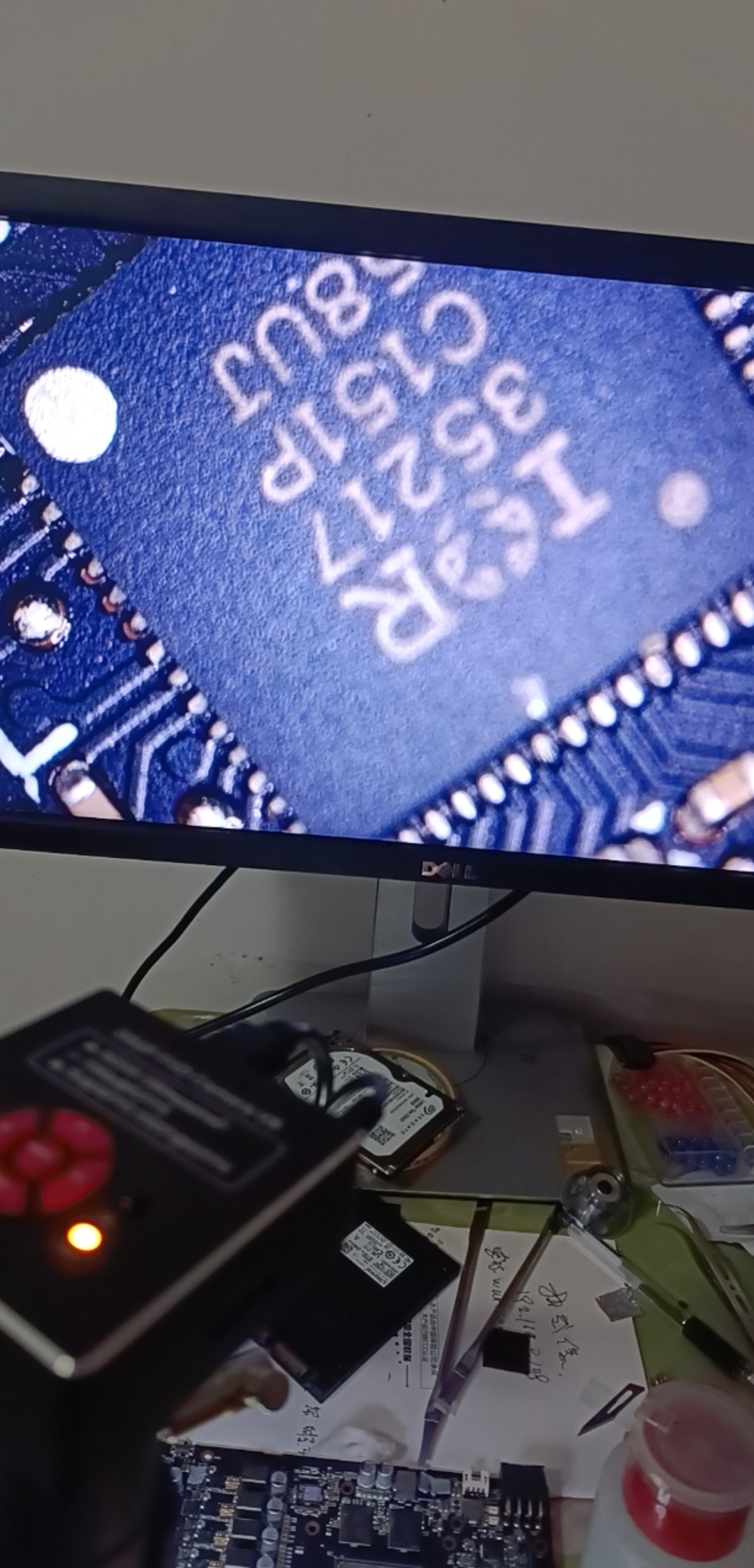

作者: 深度雨林    时间: 2025-12-12 20:54
直接换芯片 或者查芯片的外围供电
作者: nyster    时间: 2025-12-12 21:33
直接换芯片 没其他办法了
