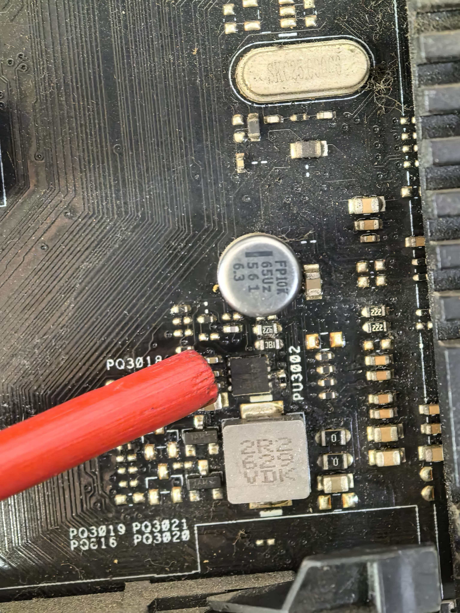

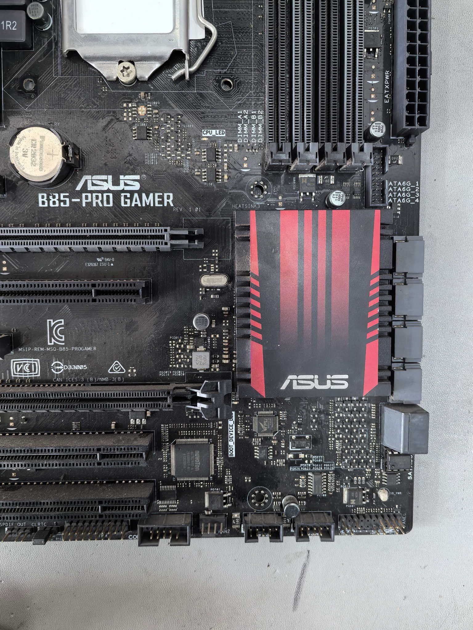

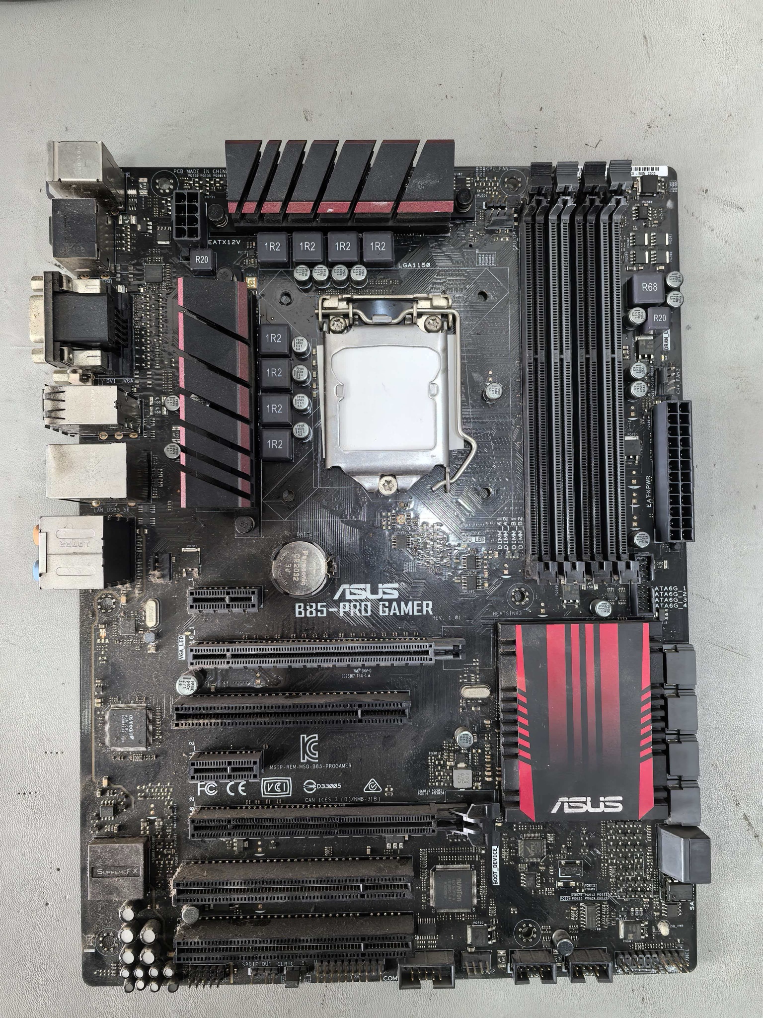

查看: 985|回复: 0
[主板维修]
华硕B85 pro主板反复掉电重启维修
发表于 2025-11-22 10:56:00 | 只看该作者 回帖奖励 |倒序浏览 |阅读模式 来自: 重庆 来自 重庆
华硕b8585-pro gamer问题主板,故障表现是开机反复重启,CPU风扇停一下转一下。
该主板可以正常触发,检测发现触发后+1.05vme供电只有0.4v,正常电压是1.05v,明显不正常。+1.05vme供电是由PU3002(RT8065ZQW)芯片产生,检查芯片工作条件,有5v供电,3.3v开机,软启动等都正常,由此判断该芯片损坏,更换芯片后+1.05vme电压正常,插上测试平台正常开机,反复重启故障消失。
维修总结:此类故障华硕b85,z97等主板经常出现,电压不正常导致南桥工作条件不满足,导致不能正常开机。
