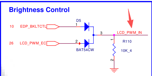

戴尔笔记本暗屏,查到这个信号LCD_PWM_IN 0v,插上屏幕LCD_PWM_IN就接地了,换了屏和屏线还是这样,只要一拔掉屏线,他就恢复正常。这个二极管也拆了。还是一样,----------------------------
一开始被客户误导,他自己买了一个1k屏,装上暗屏
主板上屏主供电保险烧了,飞线以为好了,结果还是不行,后来就查到了这个LCD_PWM_IN信号,一插上屏线就接地
屏和屏都换了一片, 结果我去买屏的地方问,这款居然有4K和1K屏,还有分触摸不触摸。
因为这款4K屏很贵了,所以他才买1K,然后搞出了这个事情。
他原先就是4K带触摸的。。。。。
