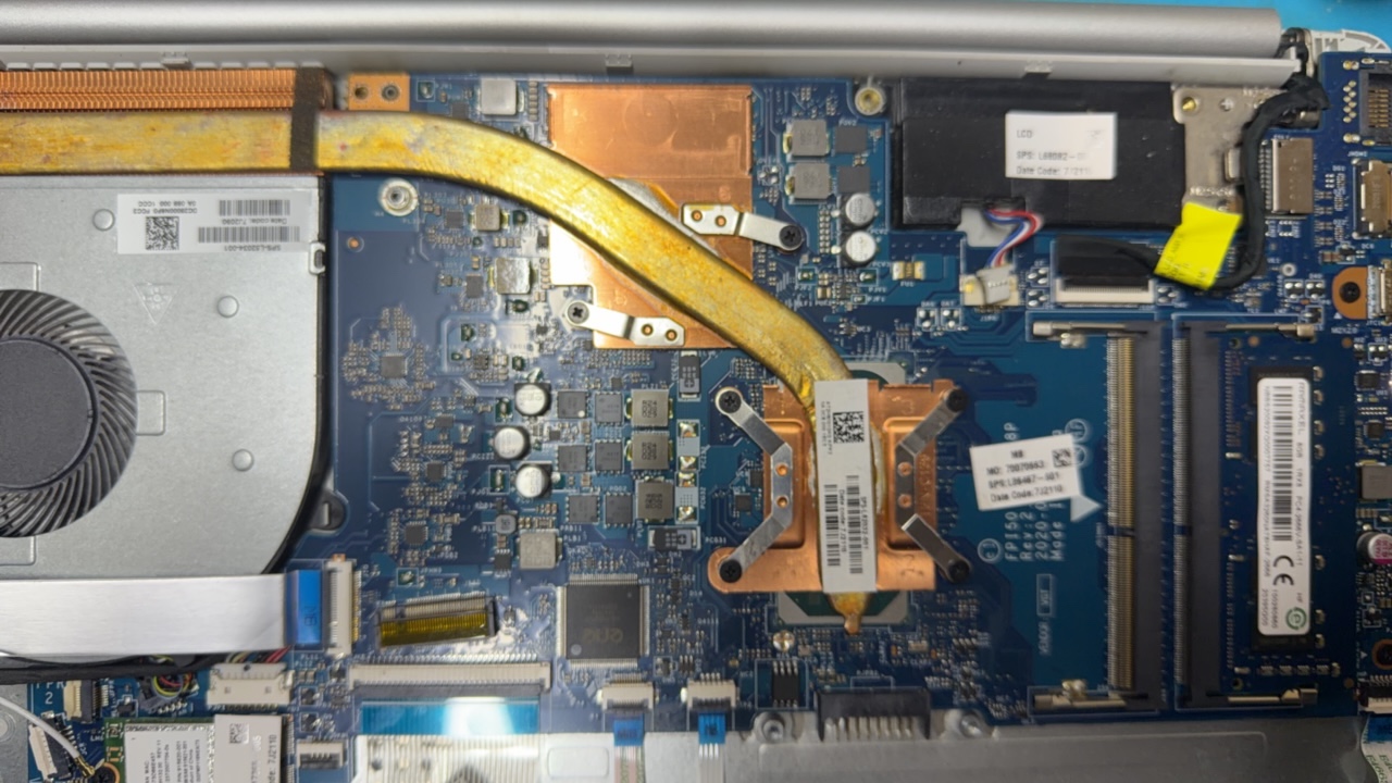

惠普15s-dr2002tx独显,板号,LA328p,开机电流有跳变,bios已刷,感到快亮机了就是不亮,大神们路过,留个言怎么办,
[video=http://appatt.chinafix.com/pic/20251118/17634807101256783.jpg]http://appatt.chinafix.com/video/20251118/1763480710125586859.mp4[/video]

原装电源或电池能不能开机?
不行换内存槽或内存条再试试

bios有片选吗?
作者: 惠联网络    时间: 2025-11-26 23:45
顺景电器 发表于 2025-11-19 09:49
bios有片选吗?
有片选信号
