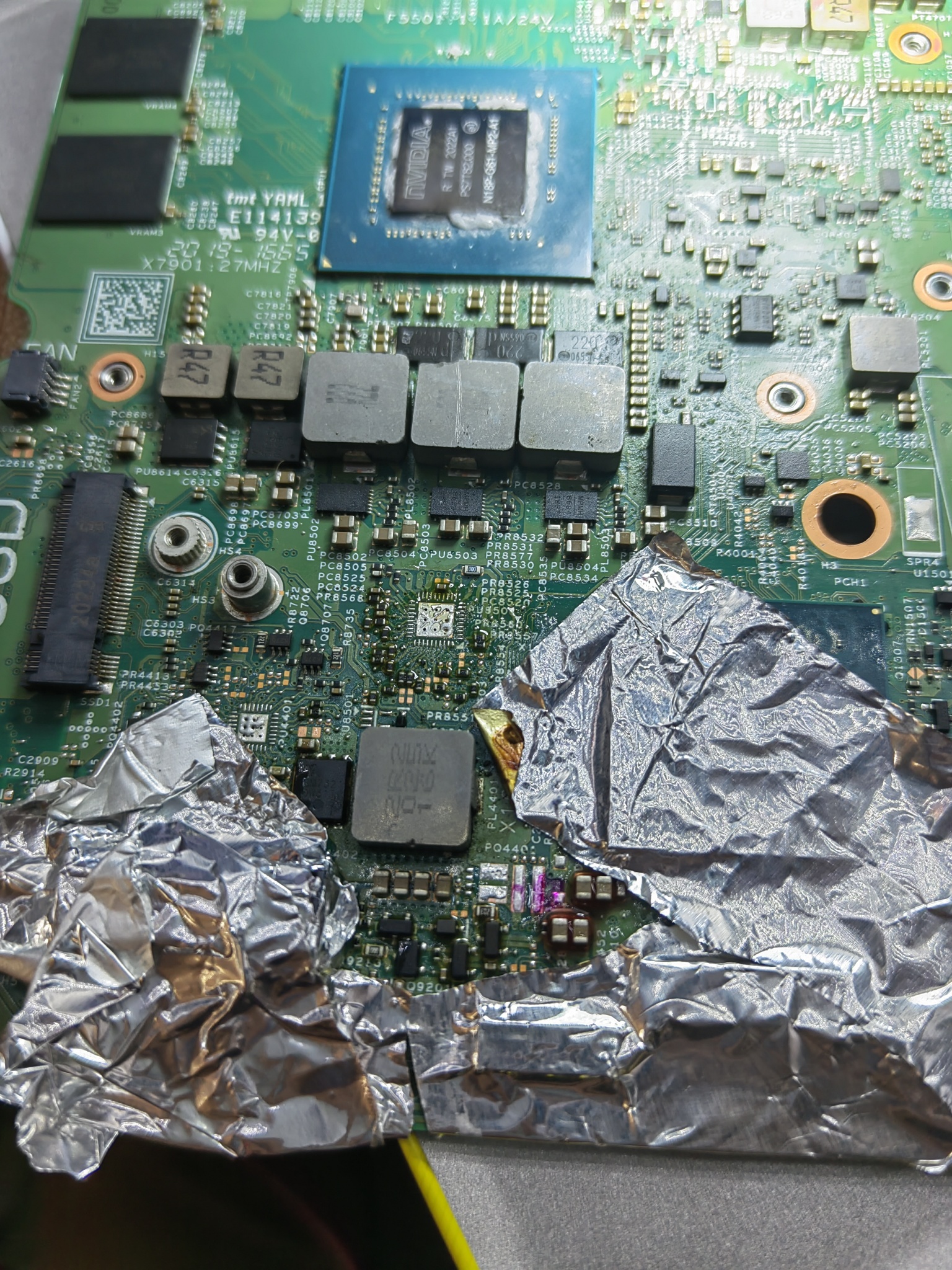

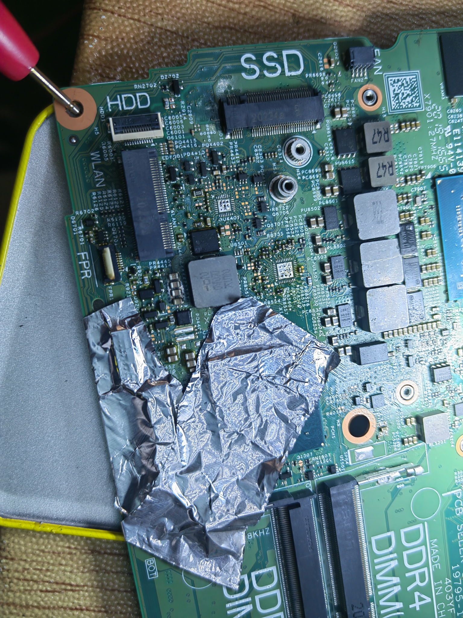

1.刚接机上电就发现19v大短,那首先,就是断开保护隔离公共点,发现是前级不短了,后级短路。
2.后级短路,那把可调电源降到3v电流加到3a开始烧3v5v,没烧出来。再次降到0.85a烧显卡和CPU都没有烧出来!心想麻烦了,烧鸡大法失灵情况。
3.返回来打值,发现dcbatout全短路!

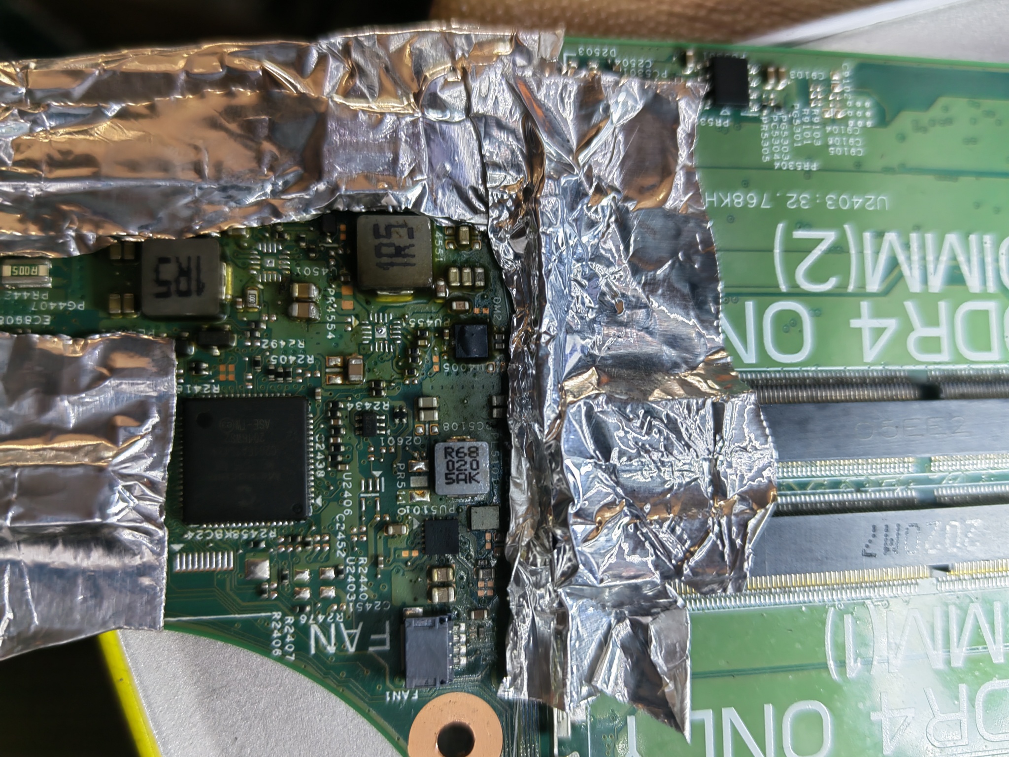

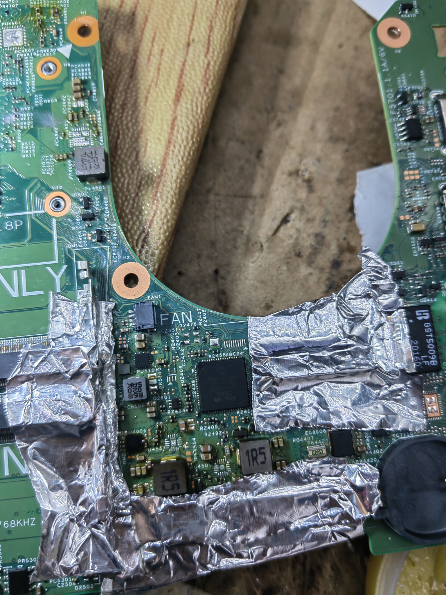

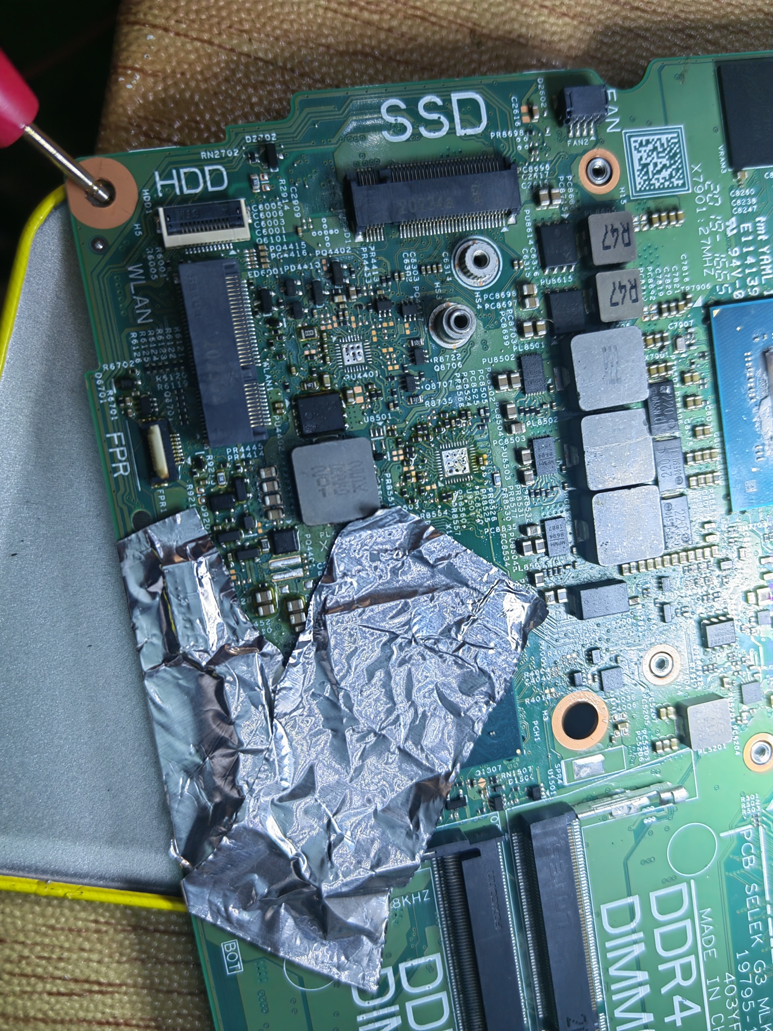

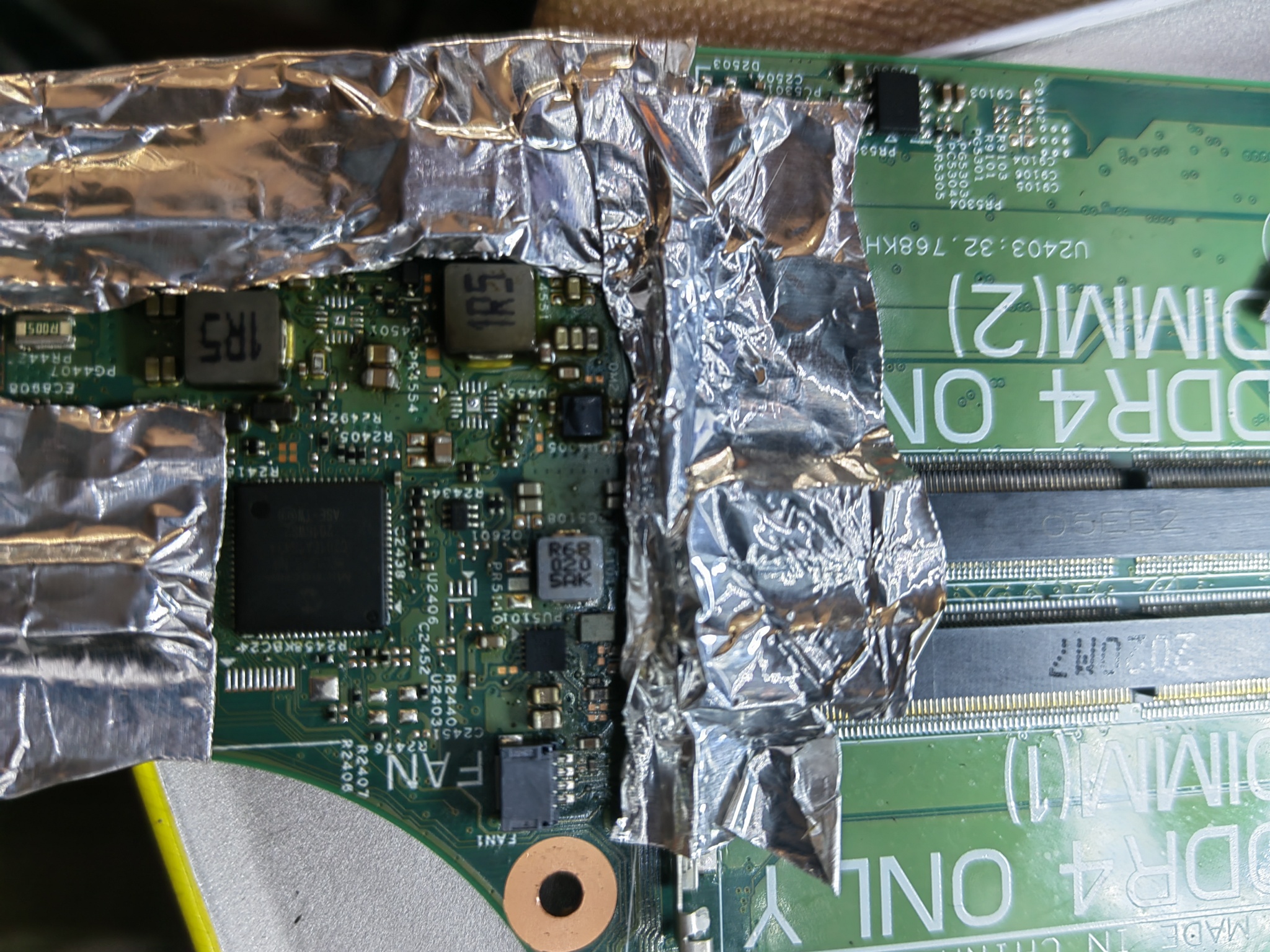

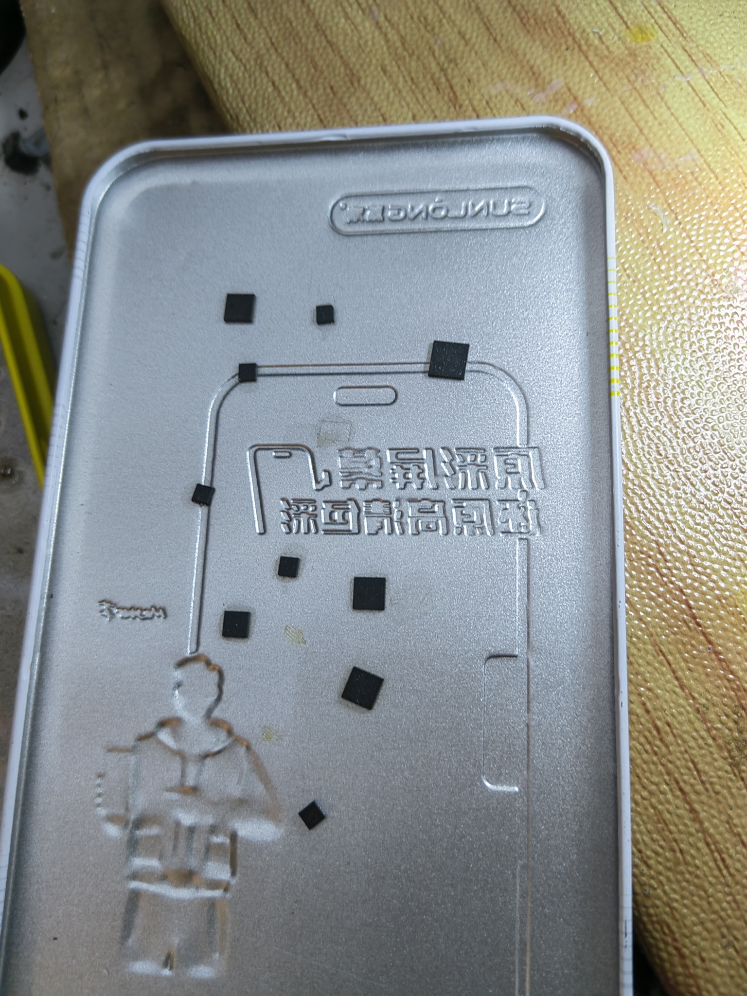

4.开始拆芯片3v5v,显卡供电,CPU供电,桥供电。。。拆了11个dcbatout芯片还短
5.心想,如果拆到这一步还短,会不会是桥或者显卡或者CPU挂了?
6.不甘心,再回来全板dcbatout电路阻值,结果发现显卡的mpmh8694短了。
7.总结,还好没有动桥或者动显卡或者动CPU。不然麻烦事。。。
