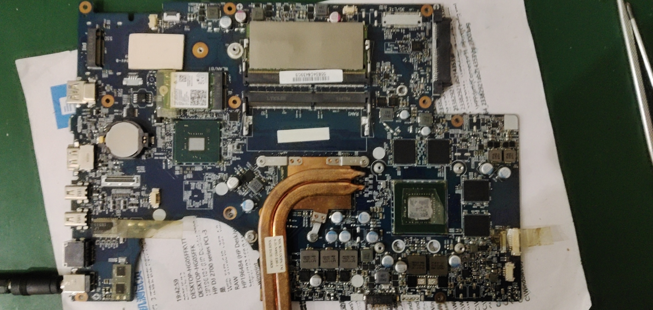

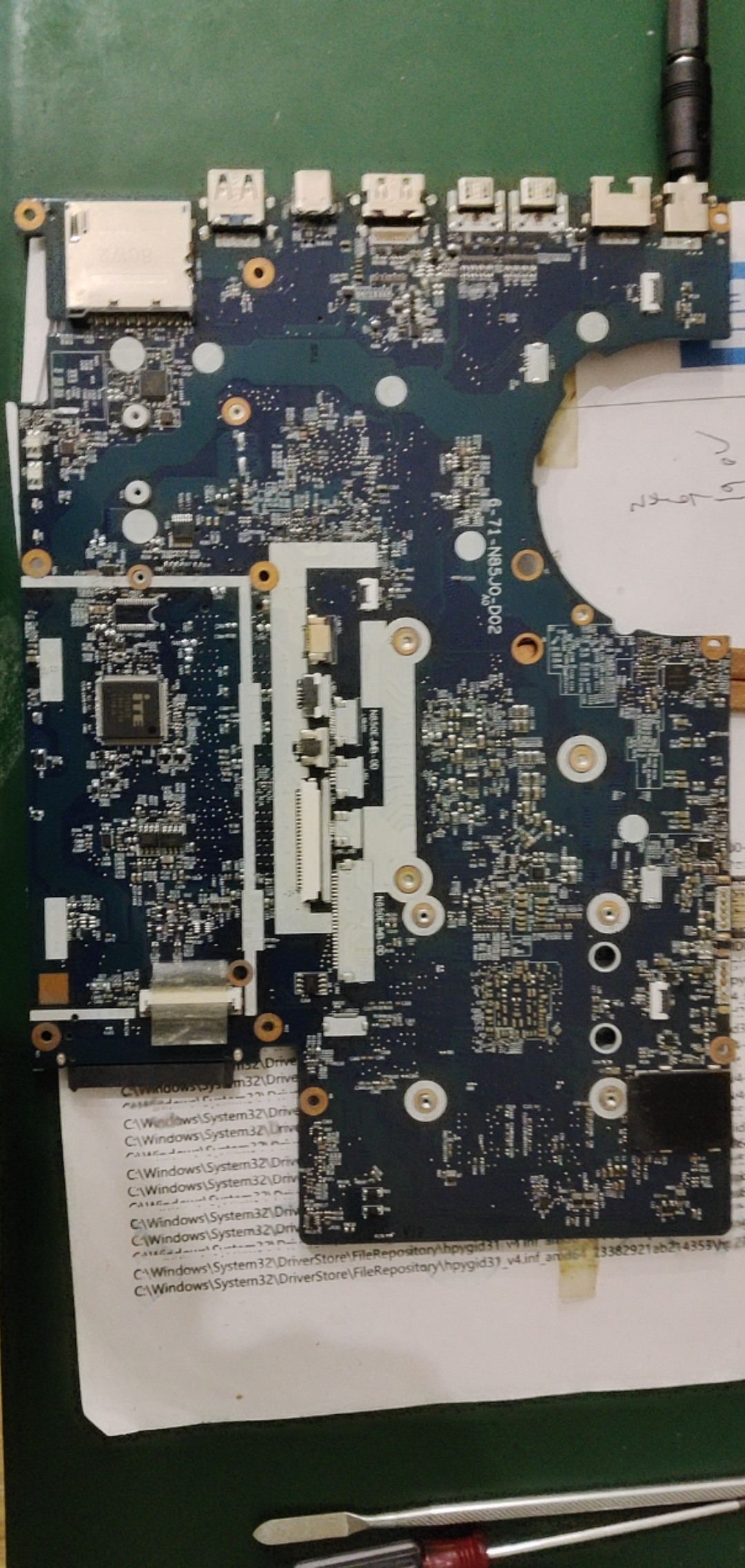

战神z7m-kp5dc,按开机键后背光亮,屏不显,大小切换键也无反应,触发后电流跳变到1.1安后降到0.9安不动,拆了bios电池上到1.3安,检查所有供电除集显外其它都有,不上内存直接就在0.9不变也不掉电,检查各复位和pg信号都有,bios也刷过了,大神们帮忙看下这个是哪里问题,先谢谢了!
