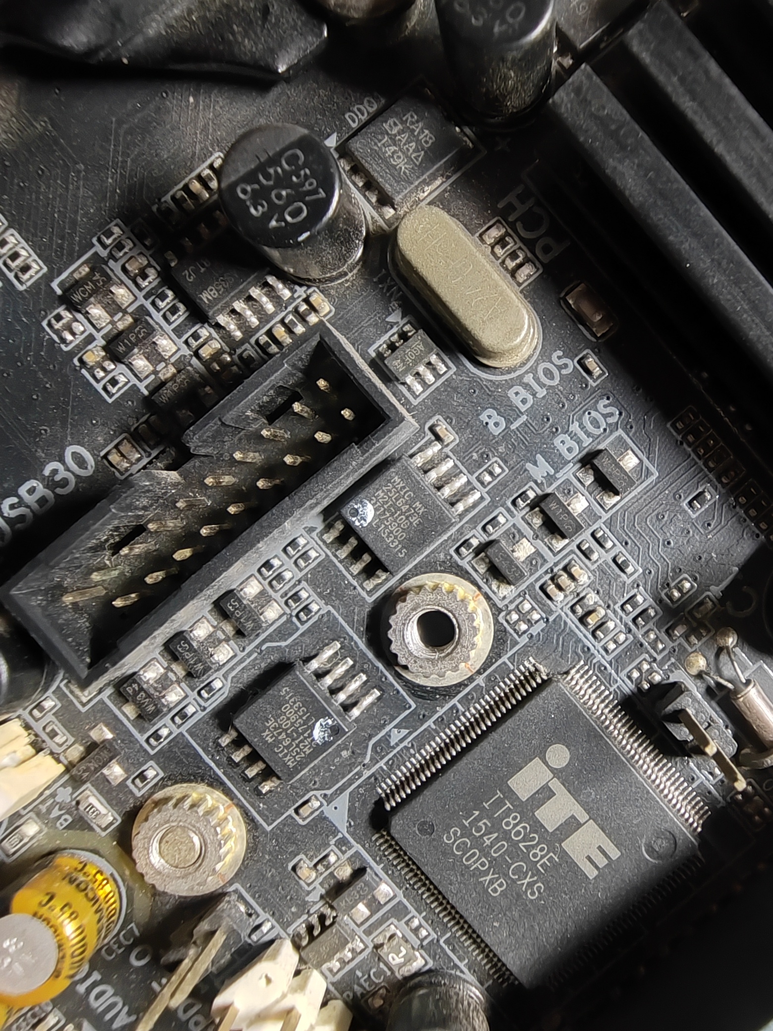

标题: 技嘉主板z170n 开机无限重启解决了
买了编程器,线刷了bios,就好了。
作者: yinleiliu    时间: 2025-11-10 21:29
主副BIOS都挂了吗?
作者: u1488446    时间: 2025-11-11 08:51
yinleiliu 发表于 2025-11-10 21:29
主副BIOS都挂了吗?
应该是,但是只刷了主bios就可以了
