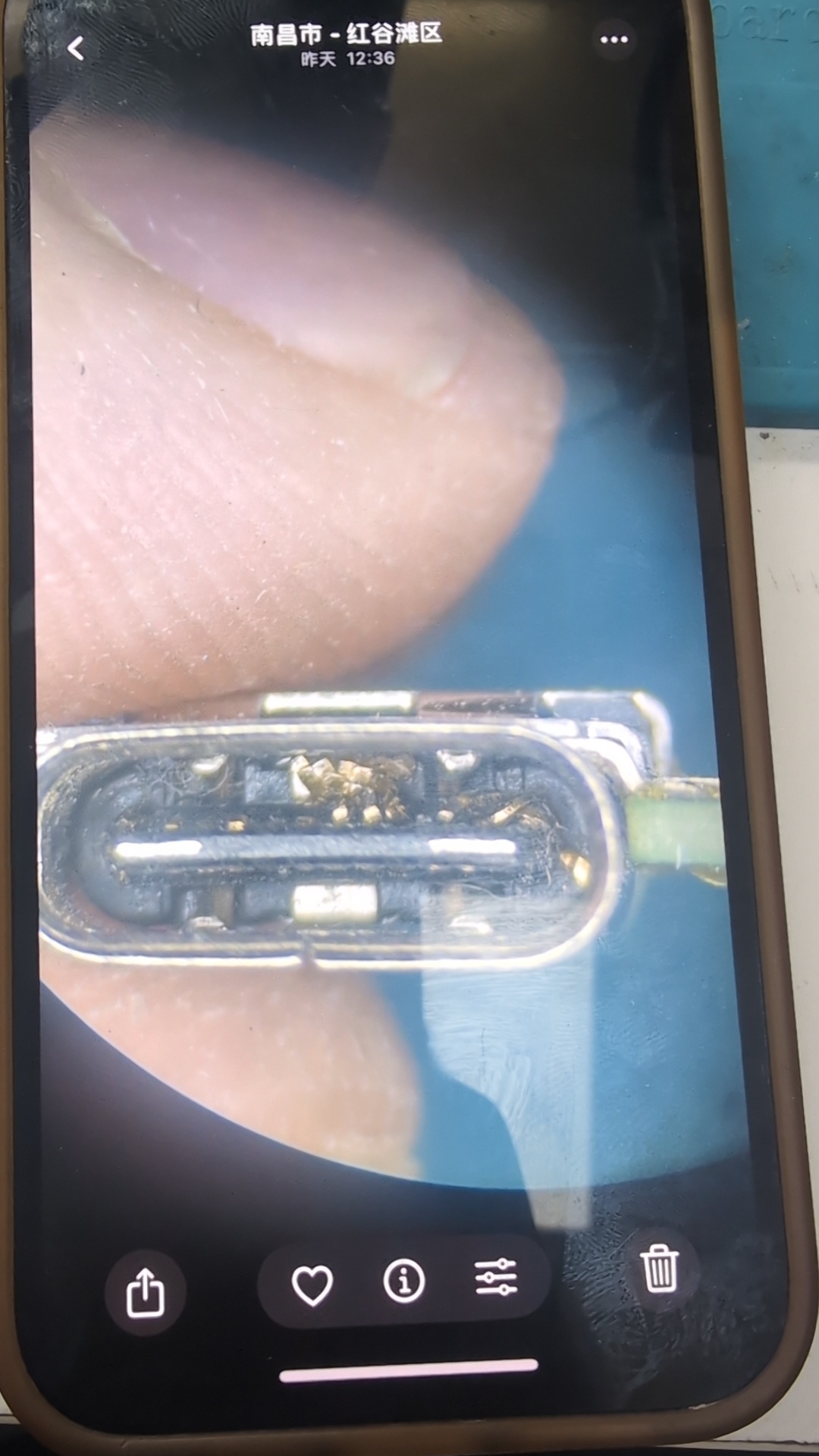

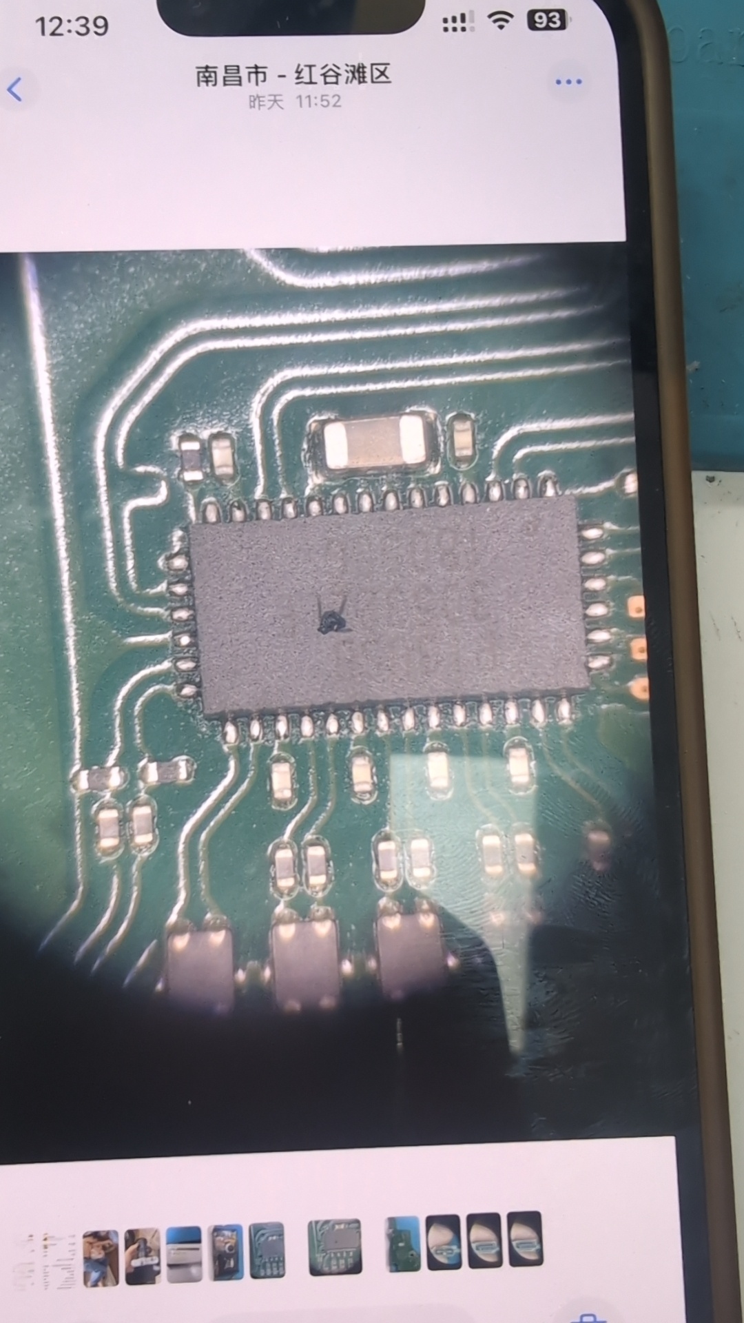

switch不开机 更换u2 和接口解决
