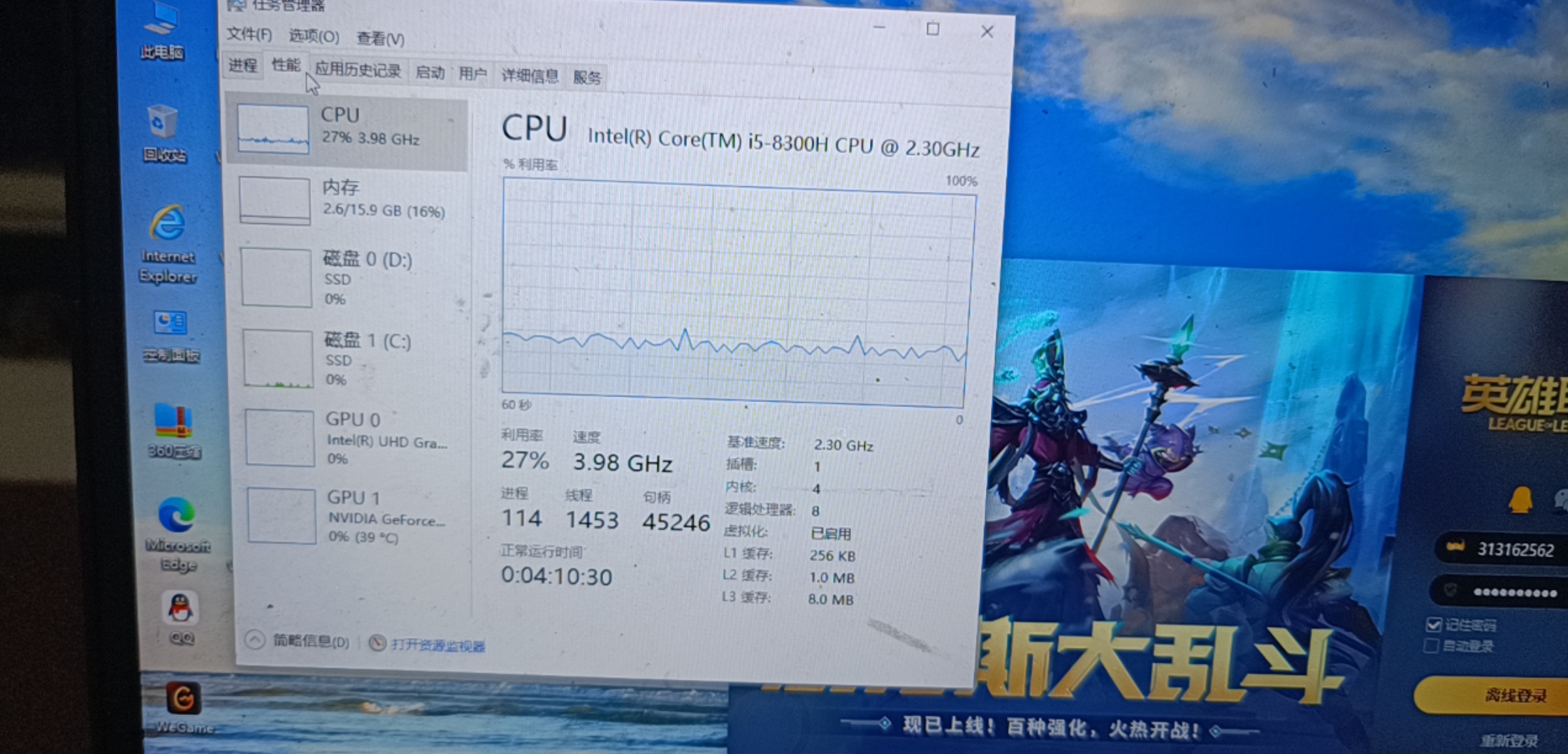

原始故障是使用时会蓝屏,蓝屏的时候屏幕会先抖动后蓝屏
到我手上直接是开机没反应。
测了待机都正常。就是通电时风扇会转。一直闪红灯,然后按一下开机键能关机。再开就不触发了。
经过排查。这个PR3202一端0.9V 另一头3.8V 不正常,以为是这个电阻坏了,换了一个上去,没有烧,上电后故障一样,断电再测,电阻断了。
再次更换一个上去,通电直接冒烟了。
作者: DVL23    时间: 2025-11-8 22:19
PC3214 坏了吧,把PR3202接地了,上电就烧断了。但故障原点应该不在这里。这组线路是CPU的VCCSA供电,最多是1V才是,你测到3.8V就不正常了。看是不是供电芯片PU3201出问题了

作者: 老吴来了    时间: 2025-11-9 15:53
小阳电脑维修 发表于 2025-11-09 13:52
这种不用修了,CPU 应该坏了。修这个电路,起码要看下是什么作用吧。这种电阻,理论上,电脑坏了,电阻都坏不了的。
修好了,电容问题,四个小时了没死机

作者: 老吴来了    时间: 2025-11-11 00:25
爱吃西瓜123 发表于 2025-11-10 15:22
**** 作者被禁止或删除 内容自动屏蔽 ****
就是这个电容坏,还必须按图纸换一模一样的电容。pc3214

作者: qinlu123    时间: 2025-11-11 14:24
能把这个电阻烧冒烟只有电容PC3214短路这一种可能

作者: laowu8788    时间: 2025-11-23 21:55
PC3214对地短了吧
作者: laowu8788    时间: 2025-11-23 21:59
至于3.8V,SW刚出来的波形没有经过电感和电容储能滤波,量得的电压高不奇怪
