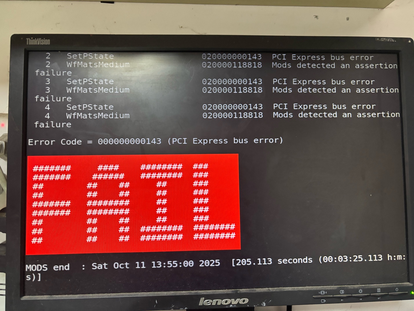

一块欧威卡的1070ti报错。
最原始就是报错pci,进系统闪屏,偶尔能坚持到跑3d闪屏。

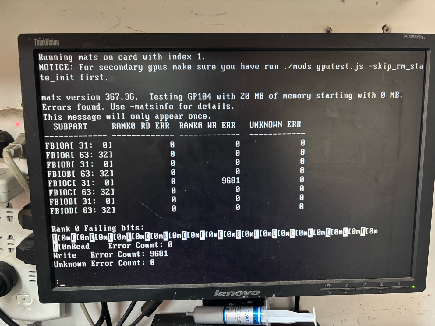

然后报错c0,加焊以后不报错了,能测试3dmatk能跑鲁大师
但是游戏才半个小时就开始复发。直接就换了显存,换完以后不报显存又开始最原始故障闪屏,报错pci。
基本是核心了吧?虚焊还是通道坏呢?

这玩意腊鸡作坊卡,我是一张没修好过,全核心问题
