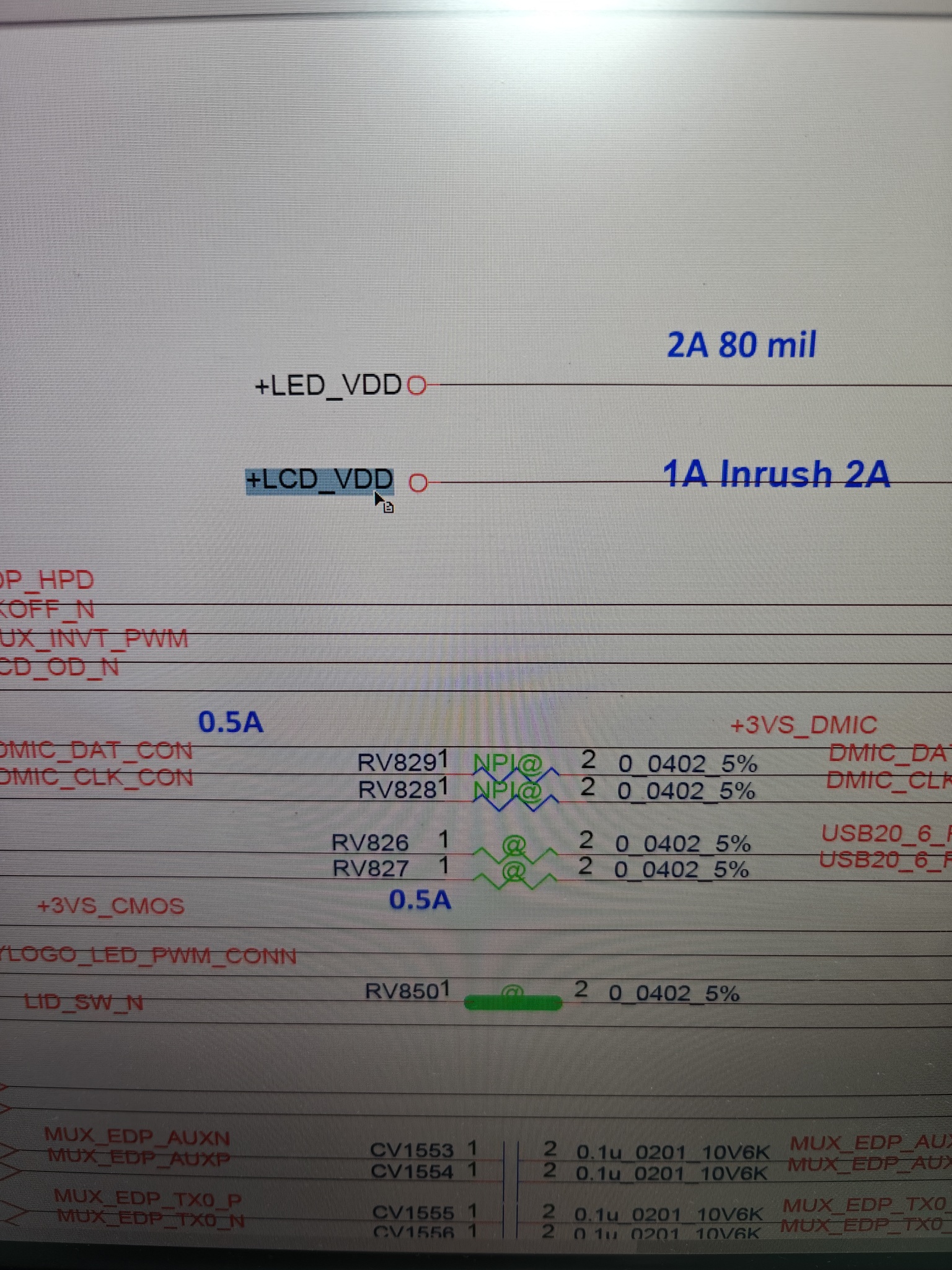

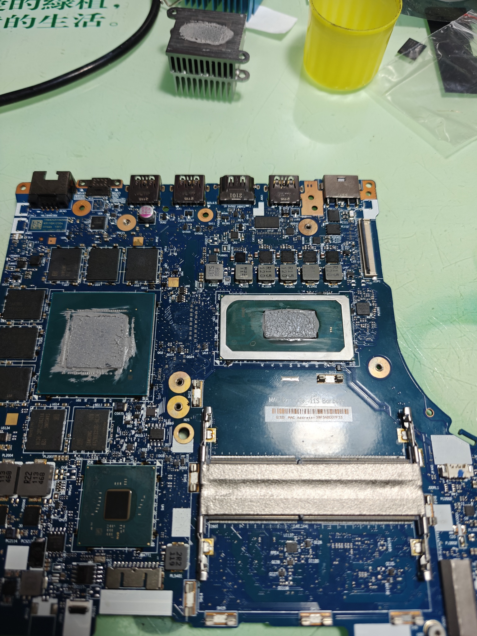

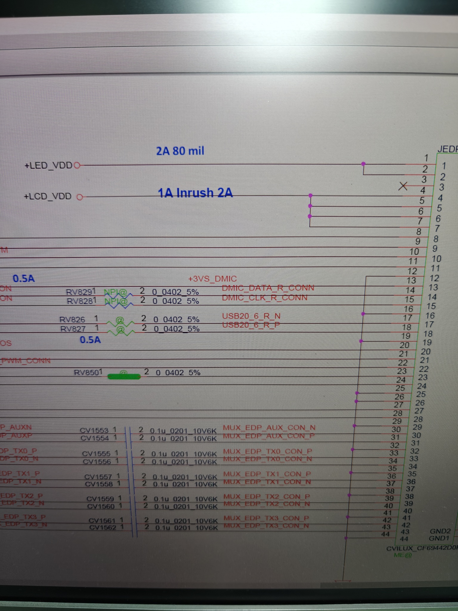

板号 NM D711,故障是可以进系统,并且插拔硬盘可以听到声音,内外接豆不显示,屏幕3.3V供电未出
追查+LCD_VDD最终去向是南桥未发出PCH_EDP_ENVDD,这个信号跟显卡有关系吗?南桥需要收到什么条件才能发出PCH_EDP_ENVDD,还有就是这个可以改集显吗?貌似刷了集显bios也不显示的,就是这个屏供电3.3V一直未出
