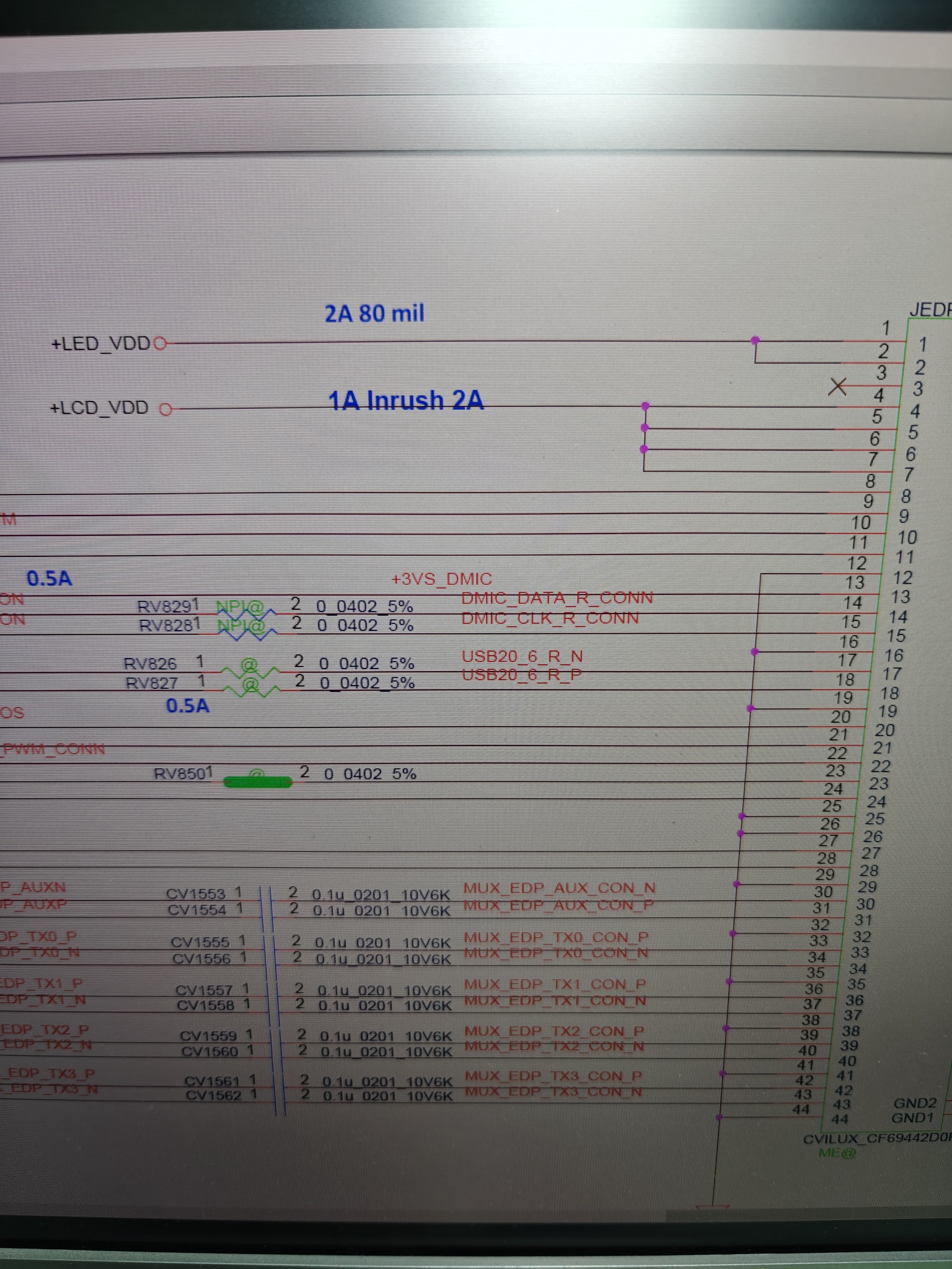

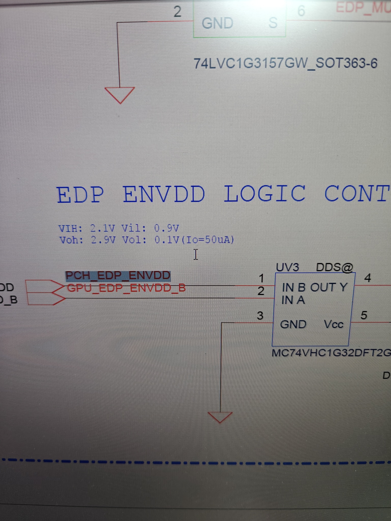

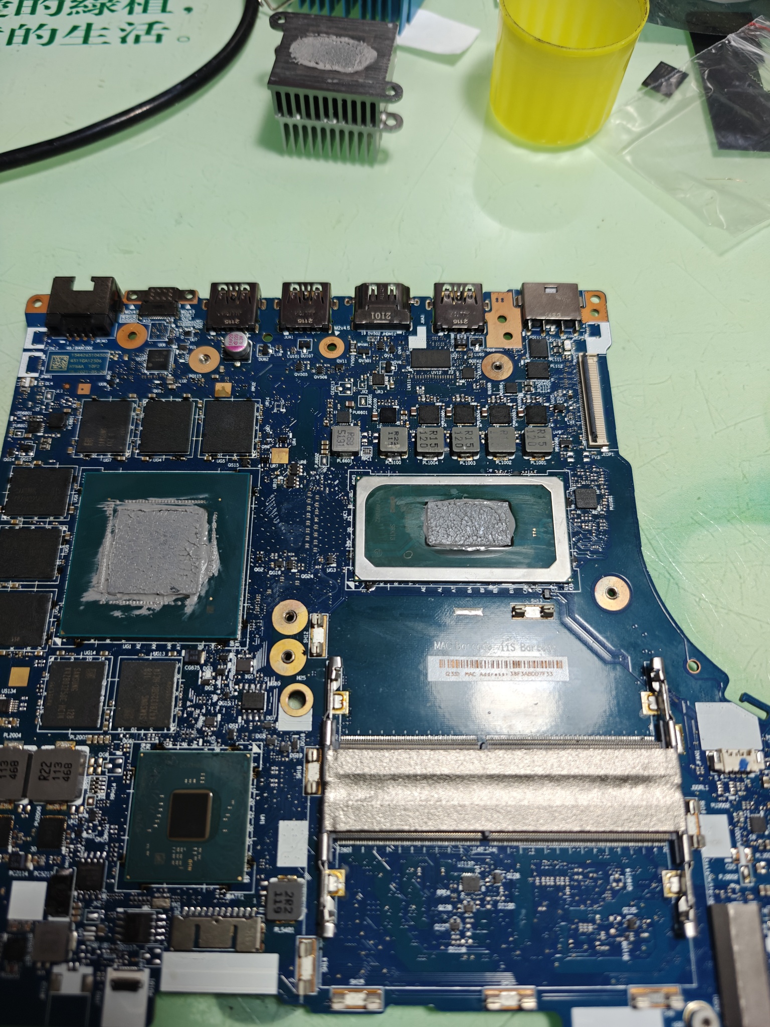

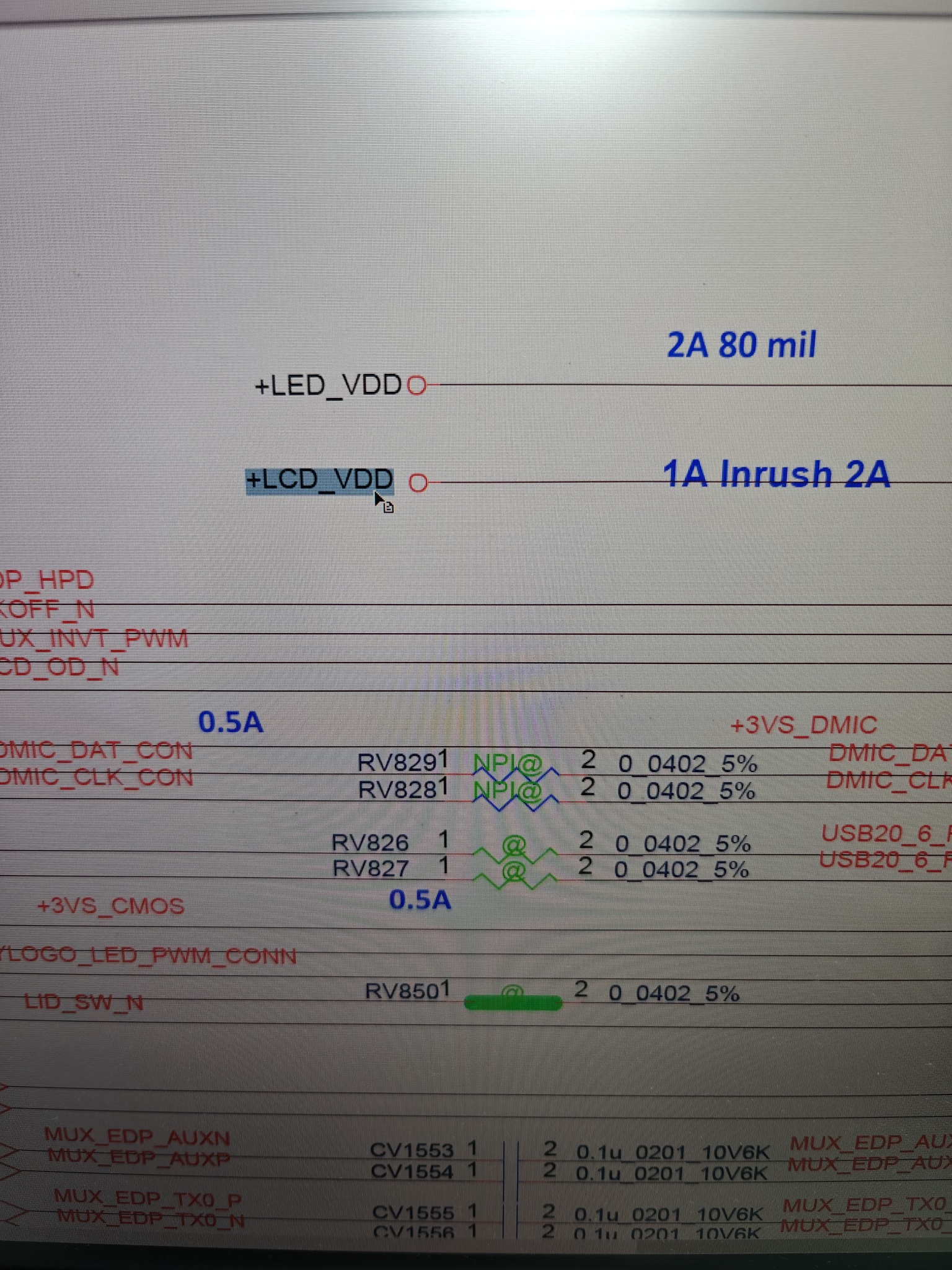

板号为NM D711,故障为开机不显示,可以进系统,插拔优盘可以听到声音,说明已经进系统了,内接外接都不显示,屏幕3.3V供电未出
搜索+LCD_VDD最终去向是南桥未发出PCH_EDP_ENVDD,这个信号跟显卡有关系吗?南桥需要收到什么信号才会发出PCH_EDP_ENVDD

已解决,独显出现故障,盲改集显就可以正常显示
