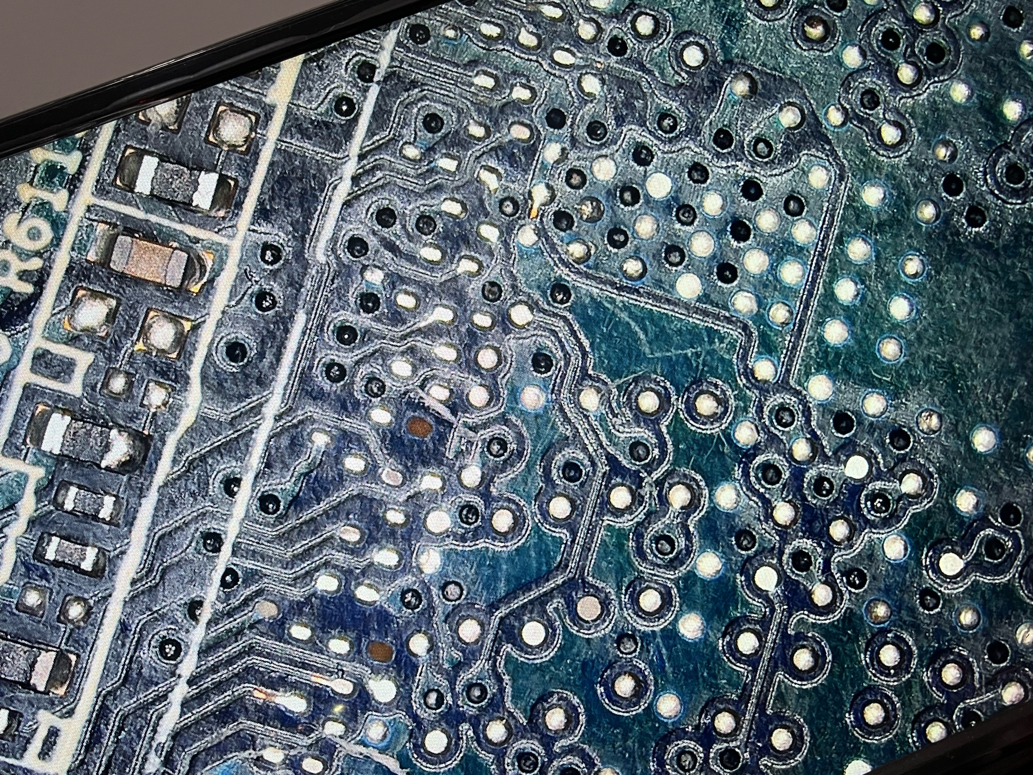

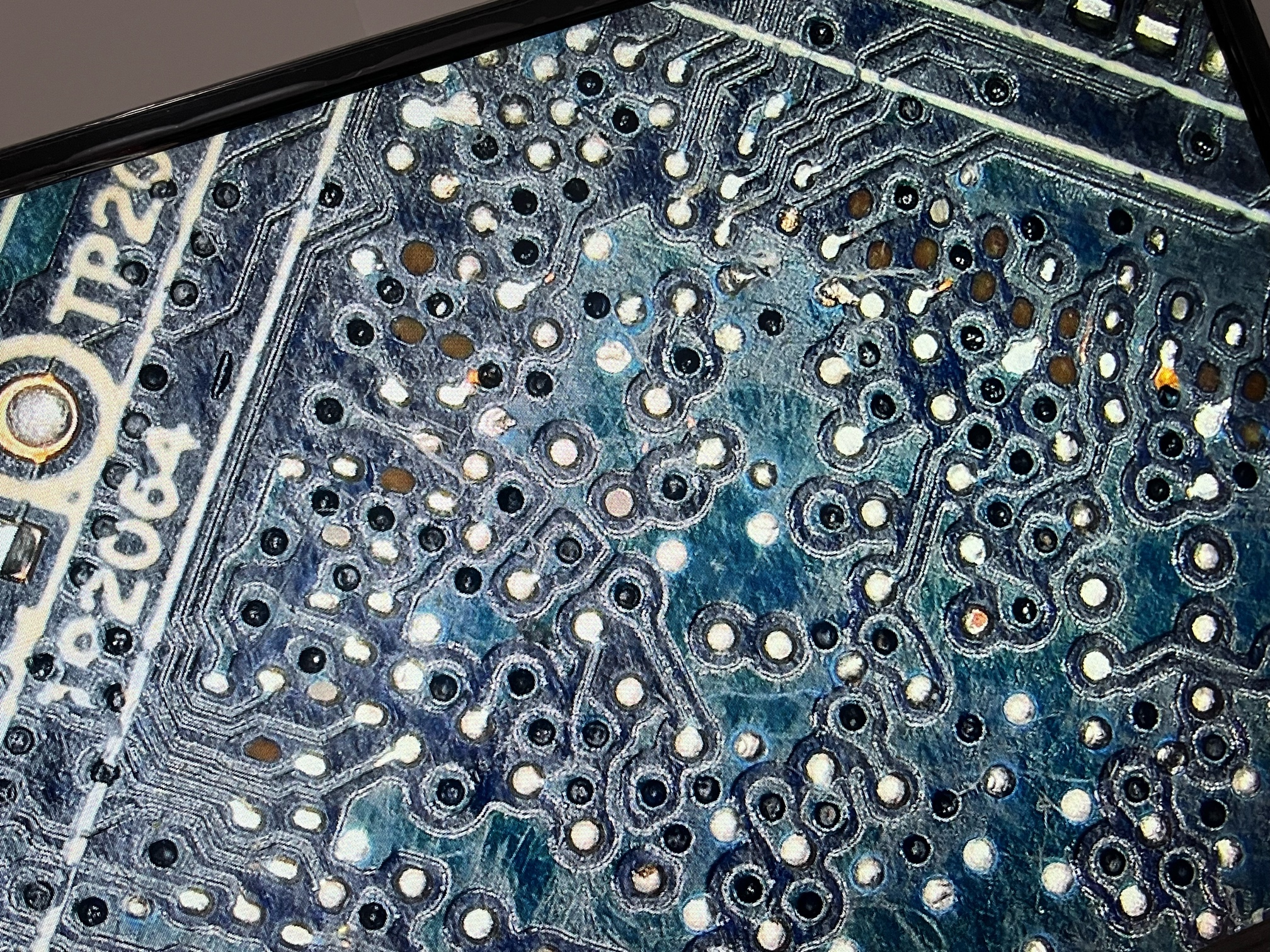

标题: 南桥掉了很多点,但是不知道这些点是不是有用的,

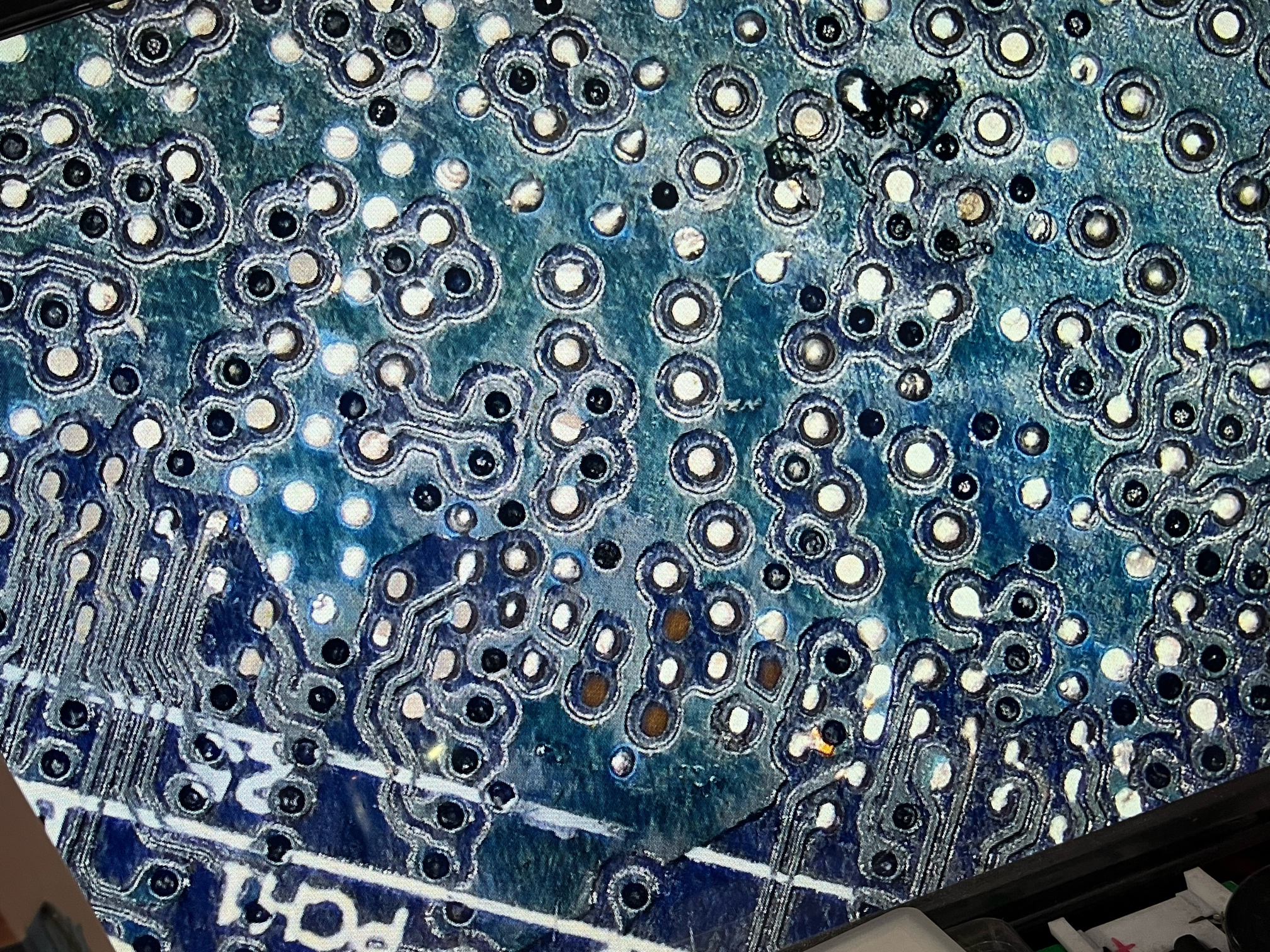

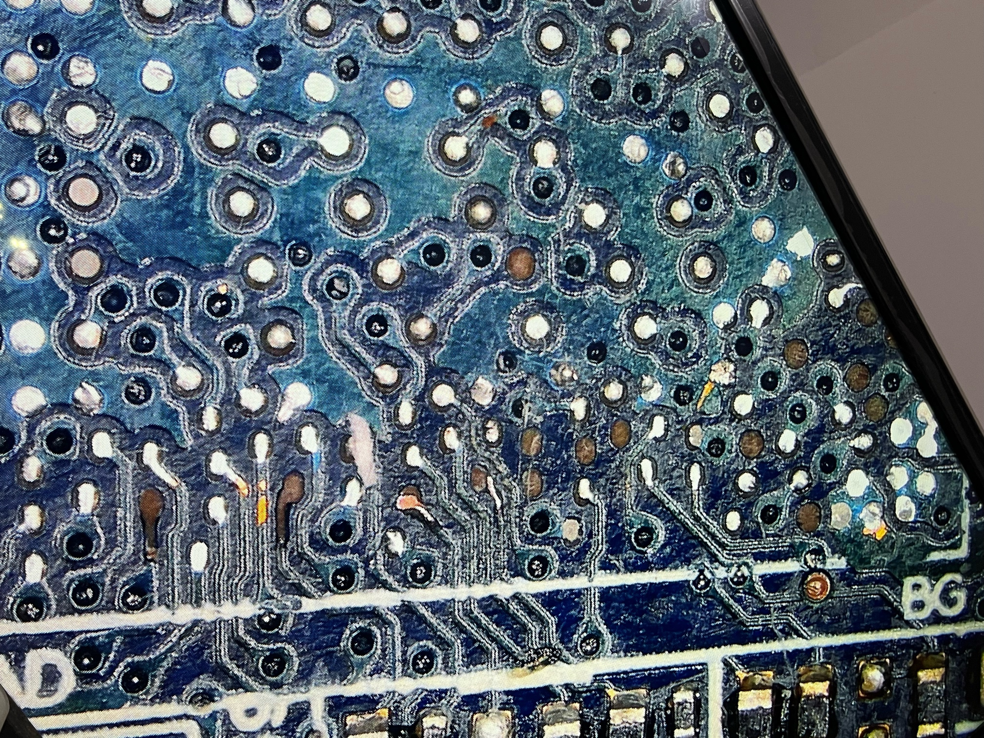

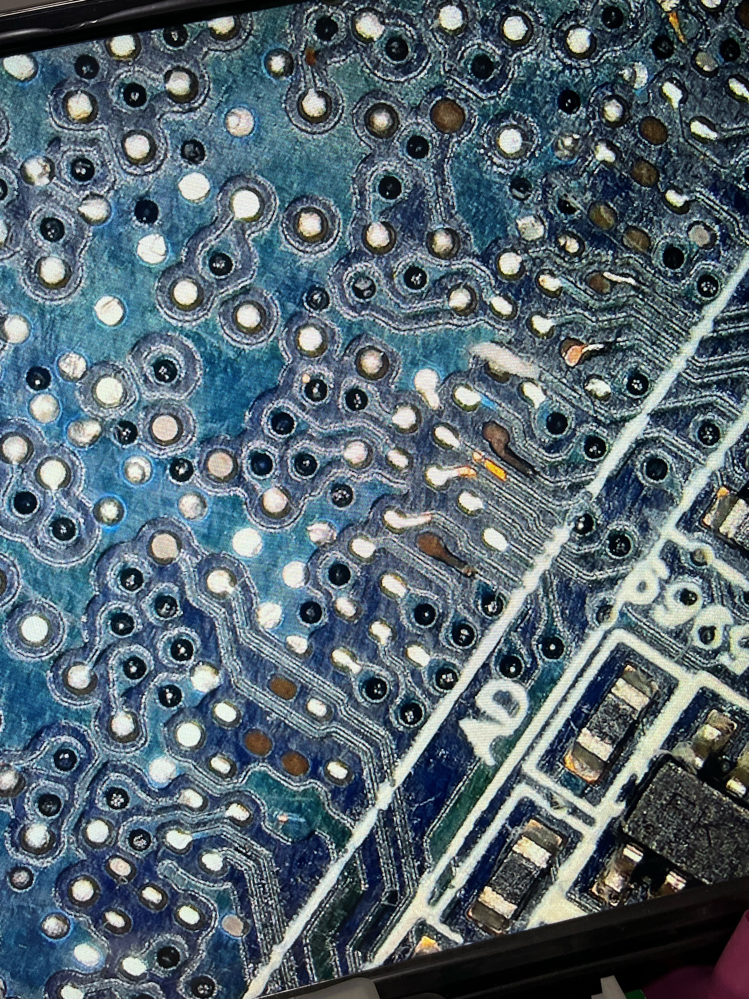

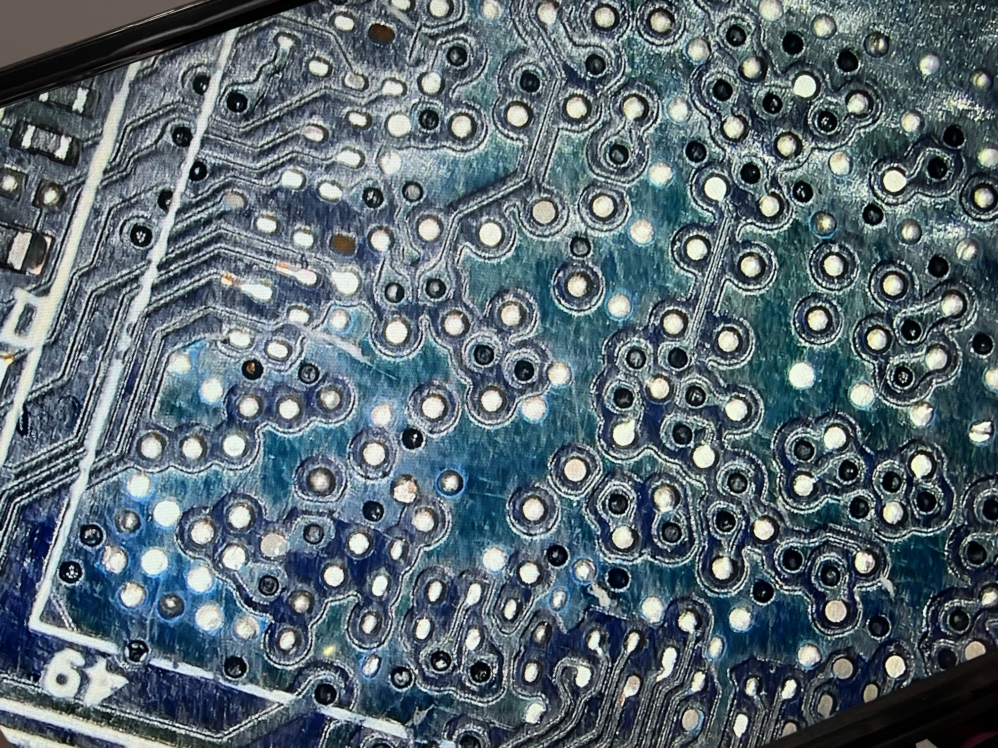

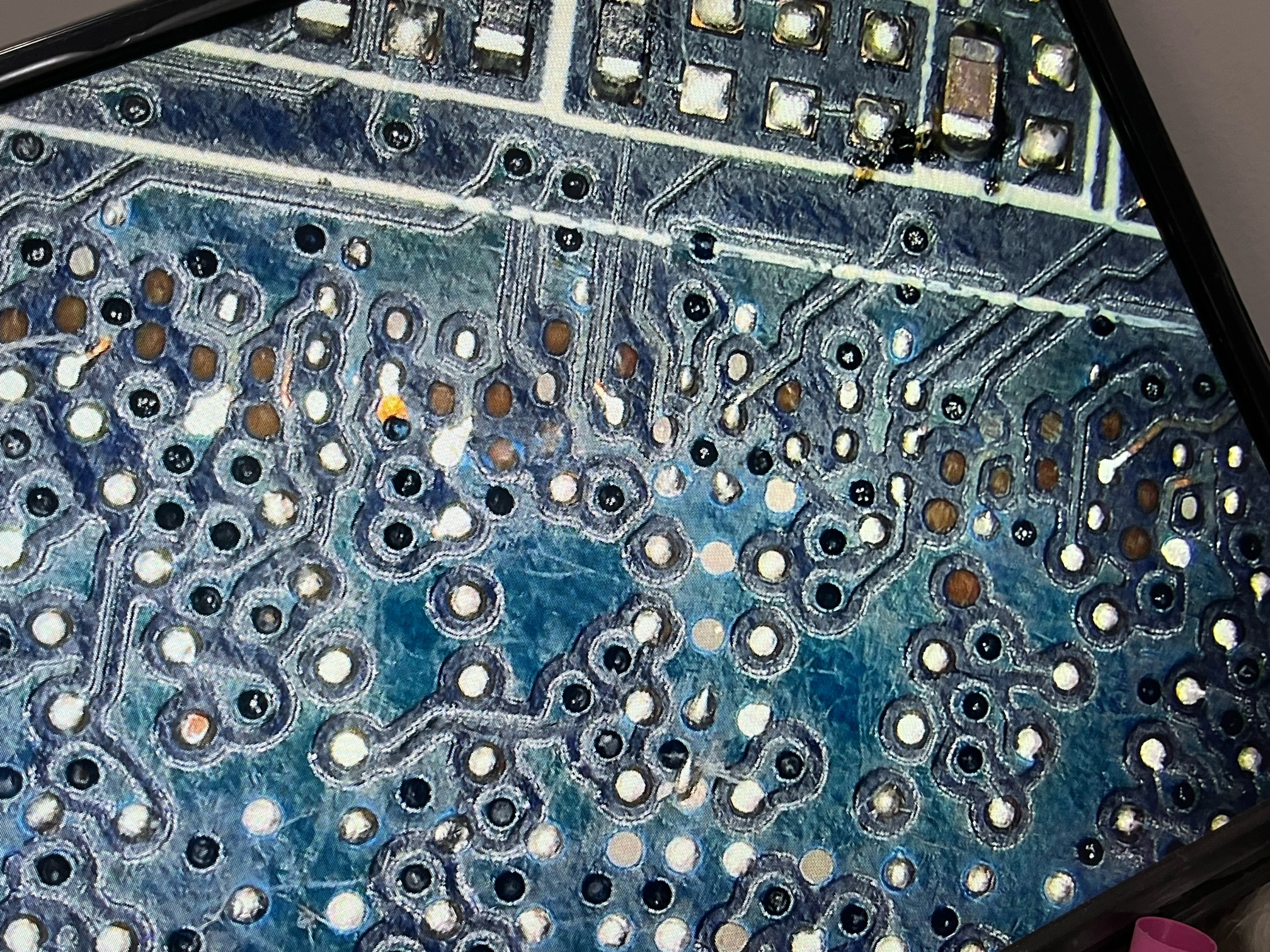

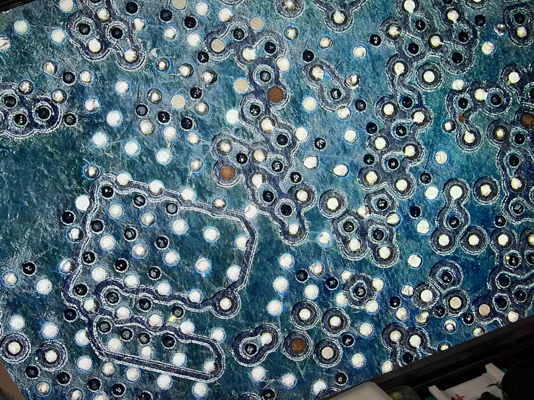

是不是有用的点就只掉了三个
作者: Lonely–    时间: 2025-11-11 17:13
后面有尾巴的都是有用的
作者: 修不好头疼    时间: 2025-11-24 08:53
Lonely– 发表于 2025-11-11 17:13
后面有尾巴的都是有用的
看来没多少,我担心哪些主板层下来上来的那种,应该没有吧!?
作者: 修不好头疼    时间: 2025-12-26 12:41
大佬求解答解答
作者: 绿岛小寒    时间: 2025-12-26 16:28
大部分都是空点,没啥事,就有尾巴的补上就行了。
作者: 修不好头疼    时间: 2026-1-1 14:58
好的,谢谢,那就好,太难受了,经验不够
作者: u1543029    时间: 2026-1-1 16:42
空点可以不补,不是空点全补,
作者: 873272449    时间: 2026-1-2 11:57
很明显温度没达到就硬拆南桥,
作者: 修不好头疼    时间: 2026-1-15 11:59
873272449 发表于 2026-01-02 11:57
很明显温度没达到就硬拆南桥,
对,着急了!原装的拆下来都没掉!这是干第二个上去掉的,经验不够,对了我用的风枪干的
u1543029 发表于 2026-01-01 16:42
空点可以不补,不是空点全补,
好的,已经补好亮机了
作者: t252970629    时间: 2026-1-19 08:47
焊盘是地的你一般拉不掉,看起周边没线的不用管
作者: zjjwwx    时间: 2026-1-20 00:48
有些空点无所谓的,可以忽略
