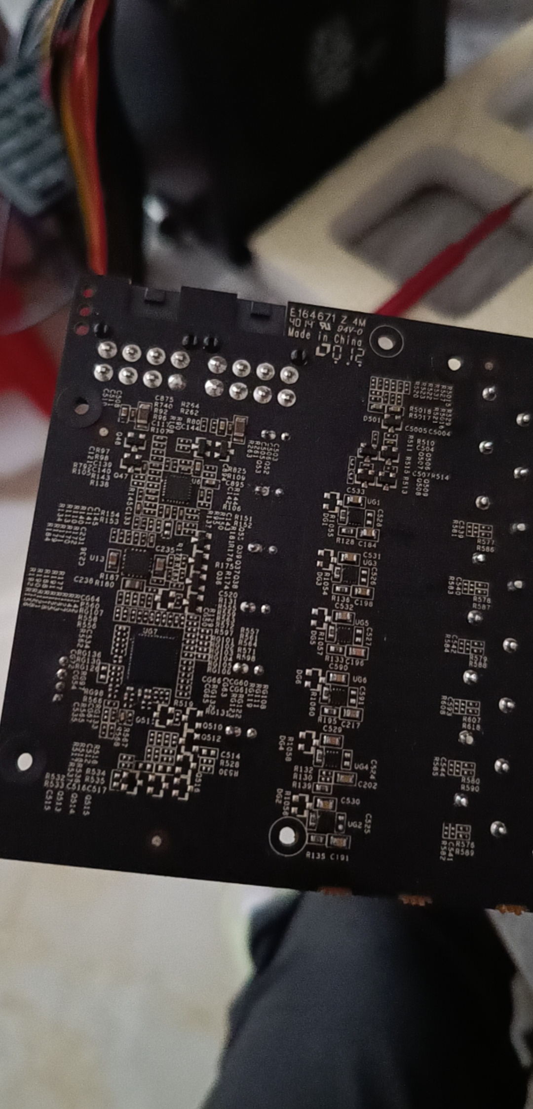

七彩虹970核心供电的psi信号由核心控制吗?
ncp4206,能点亮,进系统黑频(hdmi正常,dp直接不显示)
核心供电只有第一路有波形,后面无波形
测了psi没电压,芯片边上的上拉电阻没有上件,但背面有个0欧电阻不知道连到了什么地方。
驱动小芯片和所有mos管都测了没异常。热成像也照了只有波形正常一路发热
作者: 老吴来了    时间: 2025-12-2 13:09
能力有限,这个卡实在搞不好了,来个大佬指点下呗,主控和6个小八脚全部换了

人为拉高psi看看其他相得供电能出来不能
