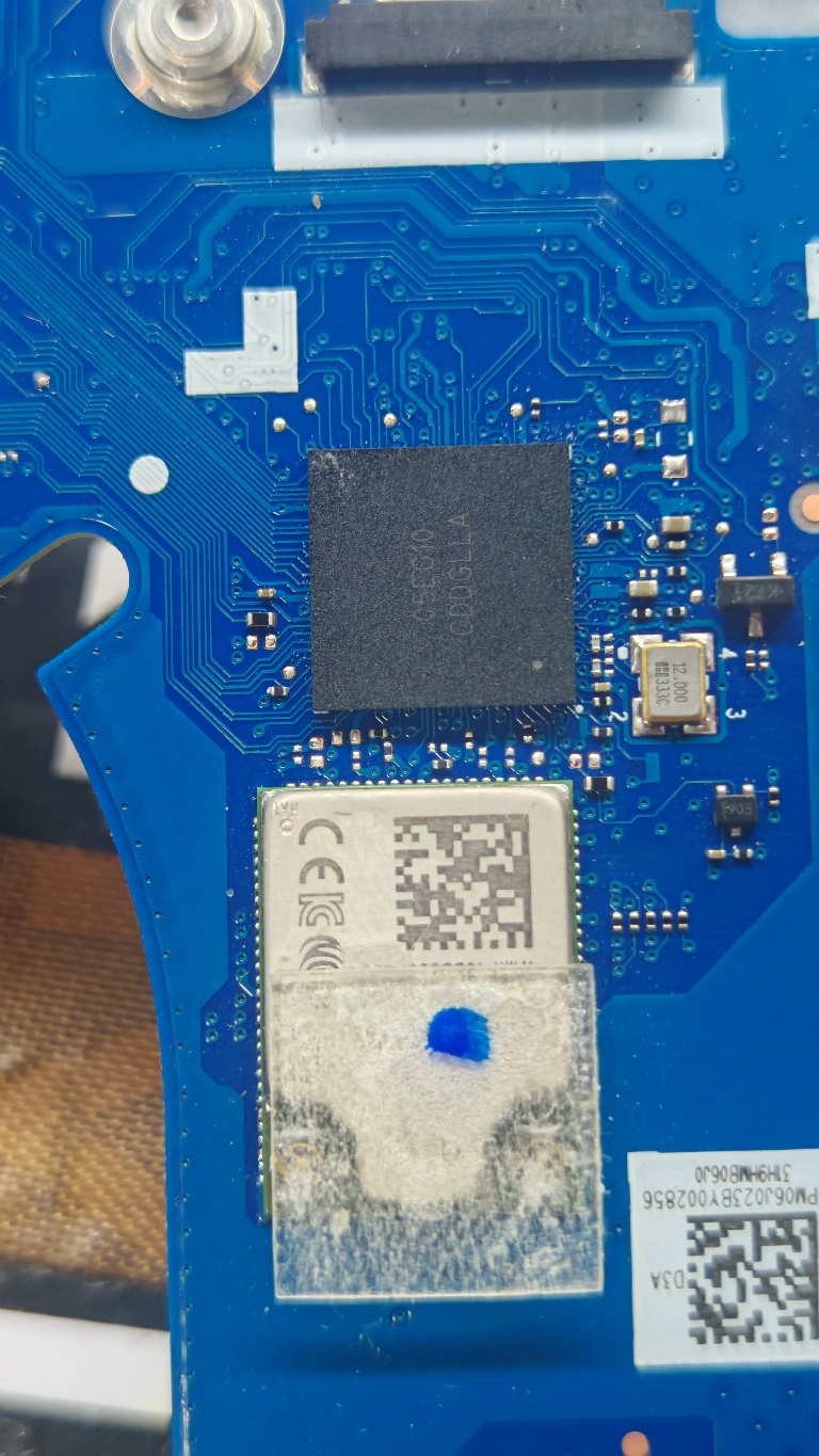

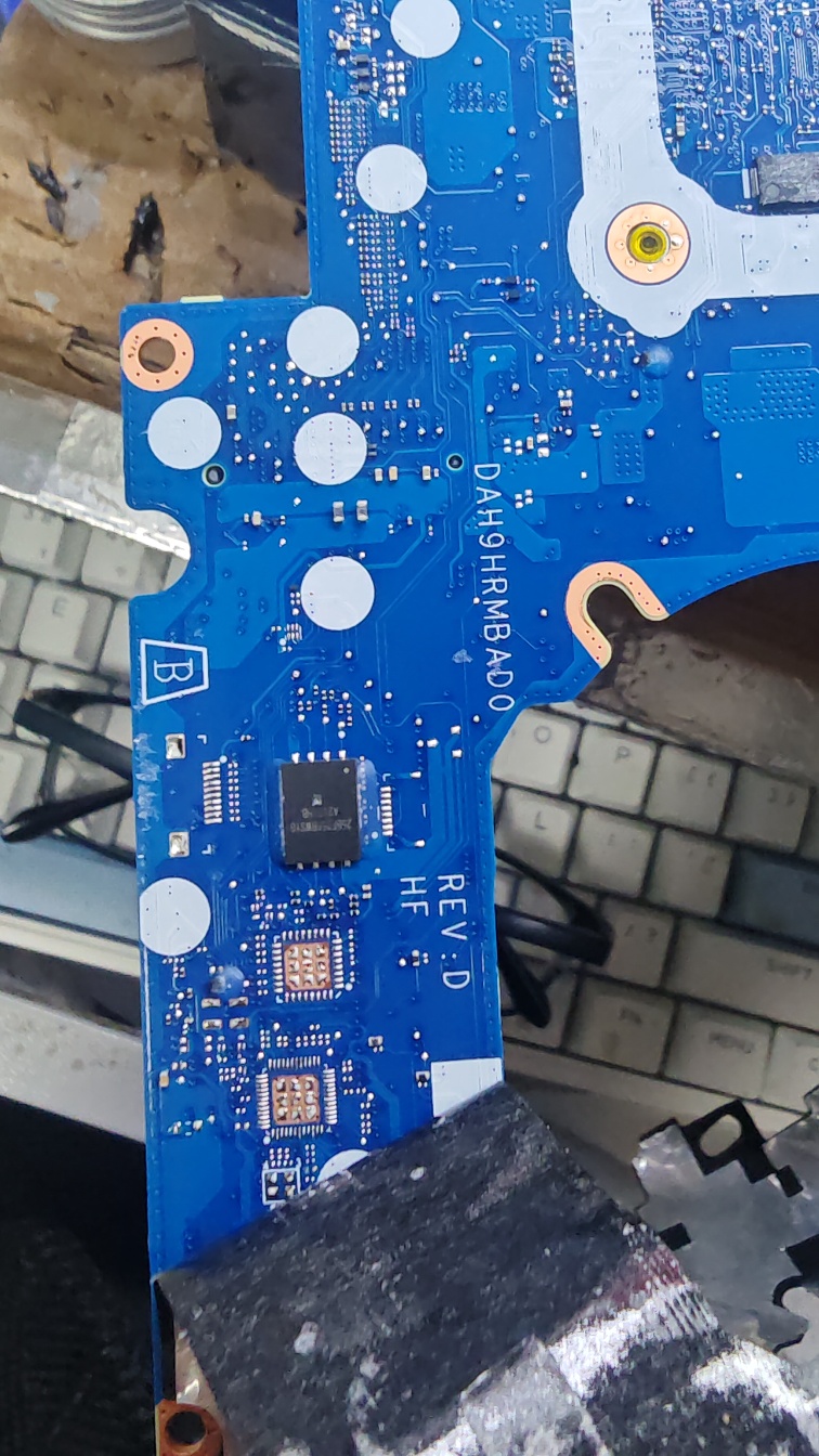

标题: 华为笔记本板号DAH9HRMBAD0 [打印本页]
作者: 782277838    时间: 2025-11-5 00:17
标题: 华为笔记本板号DAH9HRMBAD0
华为笔记本板号DAH9HRMBAD0
Ec 05ec10
RTS5452E 是带程序的需要和ec匹配,ec型号不一样也不升压,那全新的,和淘宝说写程序的都是不行的,目前淘宝还没这个对应的程序,这个程序要和ec型号对应,用料板测试过了
作者: liupinganxinkej    时间: 2025-11-5 09:35
谢谢分享实修经验让兄弟们少踩坑
作者: u1551625    时间: 2025-11-5 11:01
谢谢大佬分享经验,华为的资料太少了
作者: 1225322502    时间: 2025-11-5 15:31
谢谢分享
谢谢分享
作者: 84106846    时间: 2025-11-5 19:16
本帖最后由 84106846 于 2025-11-5 19:40 编辑
谢谢分享。。。。
作者: u1551625    时间: 2025-11-6 13:03
84106846 发表于 2025-11-5 19:16
谢谢分享。。。。
厉害,居然有图纸
