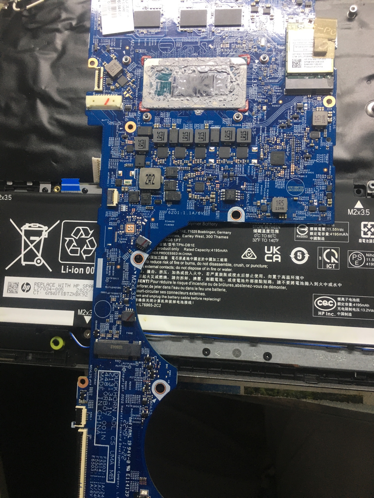

一台HP TPN-W154开机无显示,按大小写键灯能切换,排线和屏都排查过没发现问题,屏也有13V供电,不知查哪里了,想加焊cpu不知行不行,各位大佬有遇过吗?还要查哪里?谢谢了!

外接正常吗????

外接正常吗????
外接一样无显
作者: zwucong    时间: 2025-11-3 22:58
这个还用修?明显是屏幕OLED 制造缺陷问题

作者: CD20170601    时间: 2025-11-4 01:30
屏幕找了一个花屏和无背光换上去试也是一样无显

作者: u1545537    时间: 2025-11-8 08:47
开机有logo吗  要是连logo都不出还能正常开机 就应该是屏幕那边的问题了
作者: CD20170601    时间: 2025-11-9 01:03

作者: CD20170601    时间: 2025-11-9 01:07
没有,一直黑屏
作者: CD20170601    时间: 2026-2-3 01:41
CD20170601 发表于 2025-11-9 01:07
没有,一直黑屏
日期2026.2.03论坛看到有人换桥,试换桥看看......
