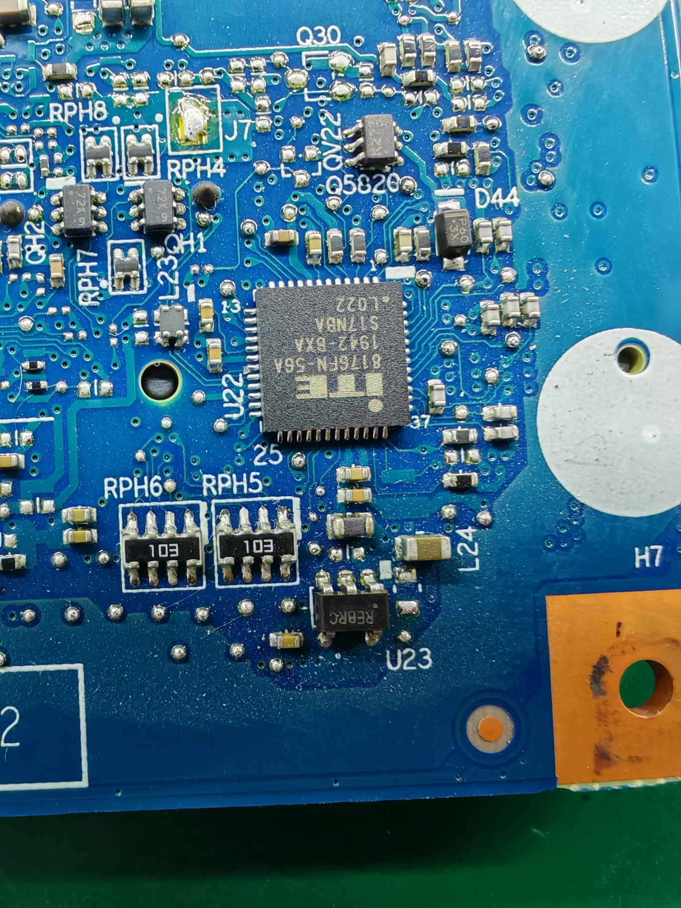

标题: 联想y7000p 2019开机 不识别键盘
开机以后进bios界面识别键盘   进pe  和系统都是键盘灯亮 键盘无反应 换键盘  刷bios程序 故障依旧  键盘控制芯片有程序   手头没有 最后逛论坛有大神说是 共模电感有问题    然后搞定

算是排感  R是电阻  L是电感,可以用0欧姆排阻或者2个小电阻替代

有的,小电感排在一起的

哪个呀?是不是l23.好像是的

共模电感是哪个呢

图中4个脚一整体,灰色的那个

共模电感(Common mode Choke),也叫共模扼流圈,常用于电脑的开关电源中过滤共模的电磁干扰信号。在板卡设计中,共模电感也是起EMI滤波的作用,用于抑制高速信号线产生的电磁波向外辐射发射。

电阻代替电感不好吧,没有滤波功能了

L23 换 成两个0欧姆的电阻,换了几台,测试 没有问题。

理论上是不好,但是不影响用,电阻好找,电感不好找

L23换成两个0欧姆电阻就好了

L23的应该是。USB常用。保护作用的
