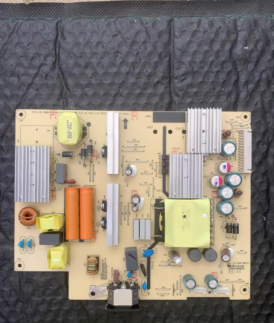

这个电源板时好时坏,现在彻底坏了,没有输出了,有修过这个板子的吗
作者: 邬勇    时间: 2025-11-20 17:01
时好时坏,那先看是不是哪里接触不好
作者: zxwzhm888    时间: 2025-11-22 15:03
输出整流二极管也容易坏。。。。。。。。
作者: ysbiao    时间: 2025-11-24 15:17
300V有没有
作者: Stnn.    时间: 2025-12-23 13:23
ysbiao 发表于 2025-11-24 15:17
300V有没有
有320 没有380
作者: 天奇电脑维修    时间: 2026-1-17 11:57
把电容换掉看看
作者: 董晓亮    时间: 2026-1-17 17:30
关键点电压测量一下!
