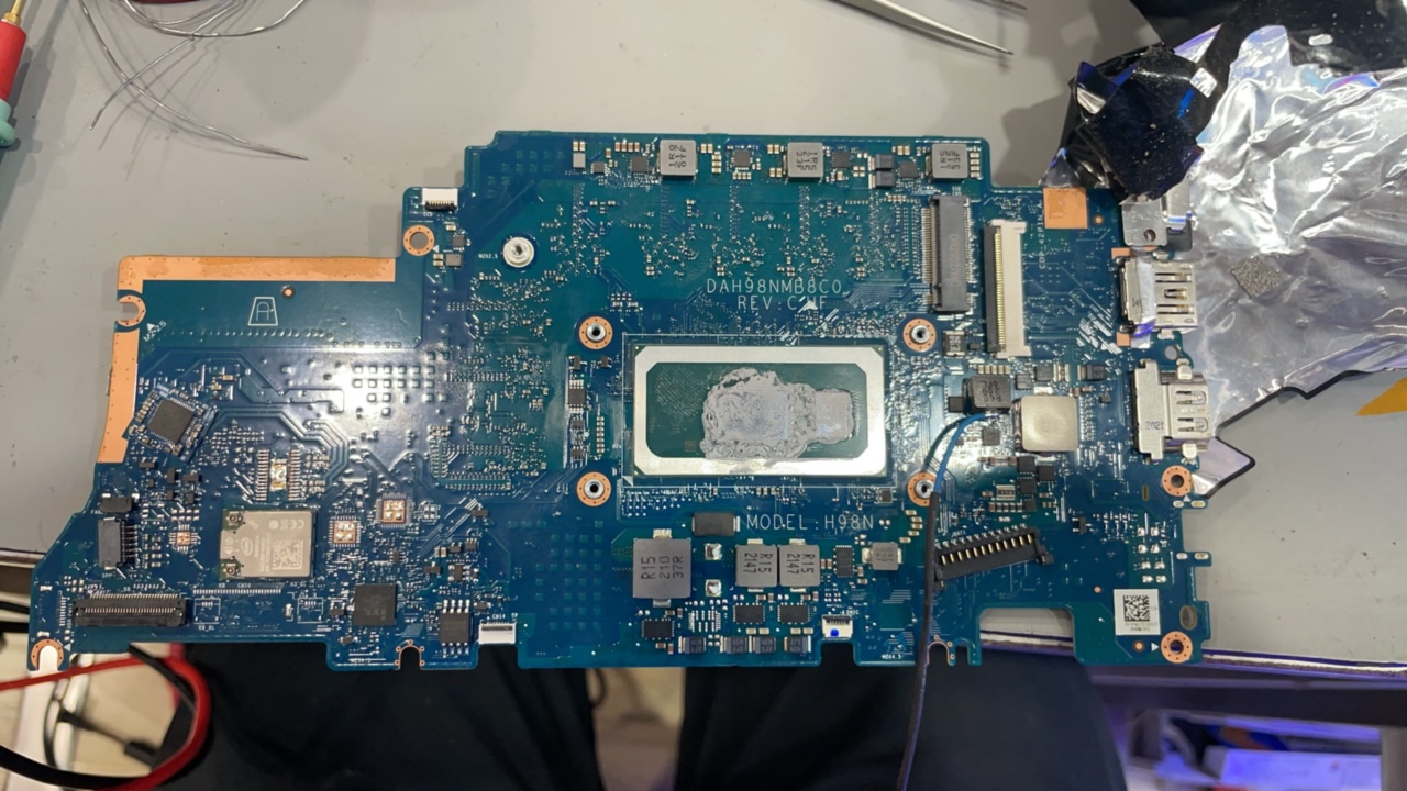

标题: 荣耀笔记本1.05对地短路,是cpu坏了吗 [打印本页]
作者: 小新哥    时间: 2025-10-30 18:33
标题: 荣耀笔记本1.05对地短路,是cpu坏了吗
也没个图纸,断开前级,不是电源管理芯片的问题,后级还是短路,1v烧鸡,也没有发烫的地方,是不是cpu挂了,1.05的电压是不是总线电压?
作者: 光云    时间: 2025-10-31 10:10
大概率是CPU,华为的板爱坏CPU
作者: 雨过天晴007    时间: 2025-11-1 09:27
基本上啊,换U吧
作者: redfish133    时间: 2025-11-2 12:12
可以确定坏了。
