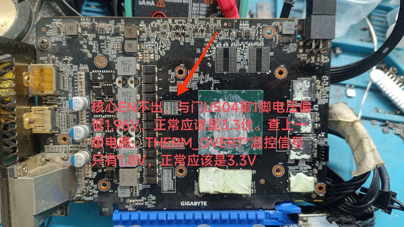

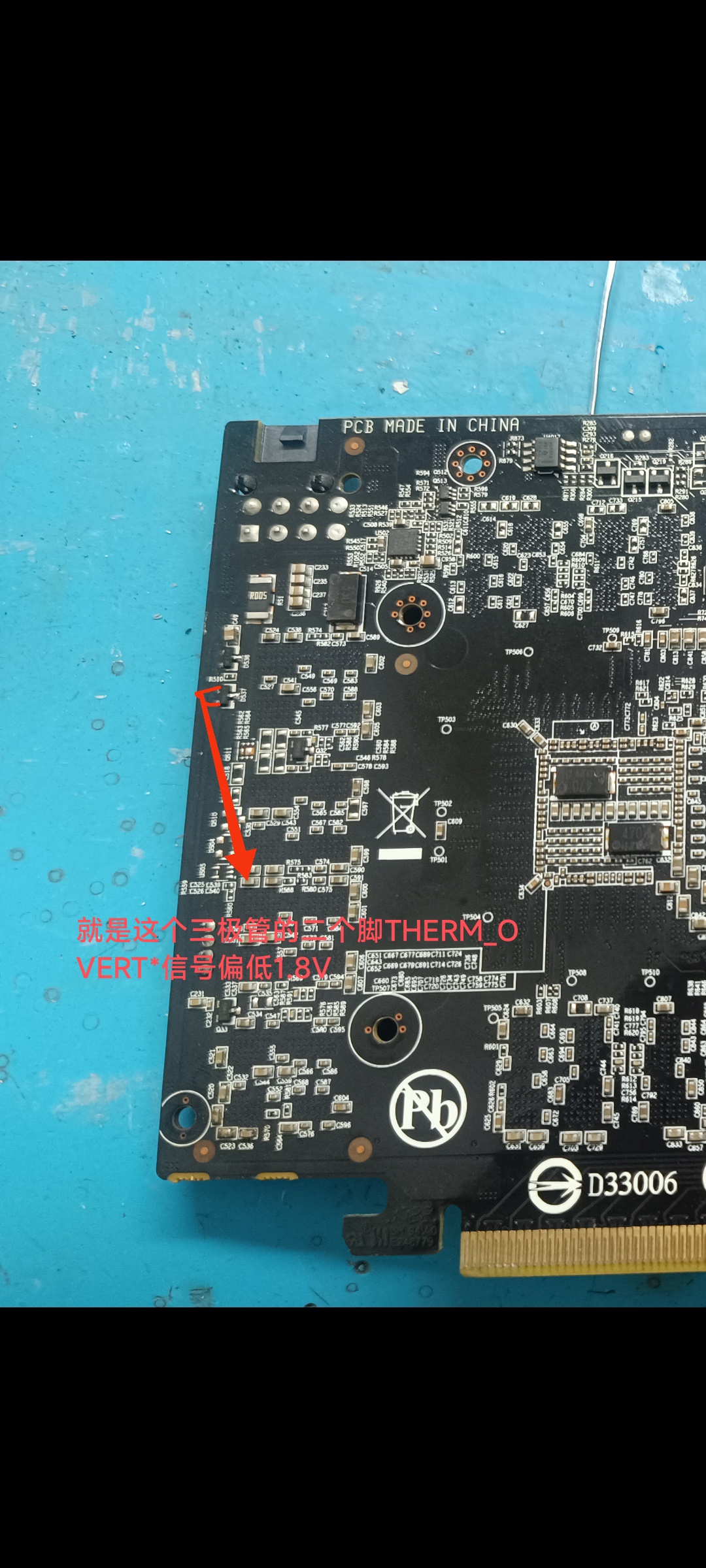

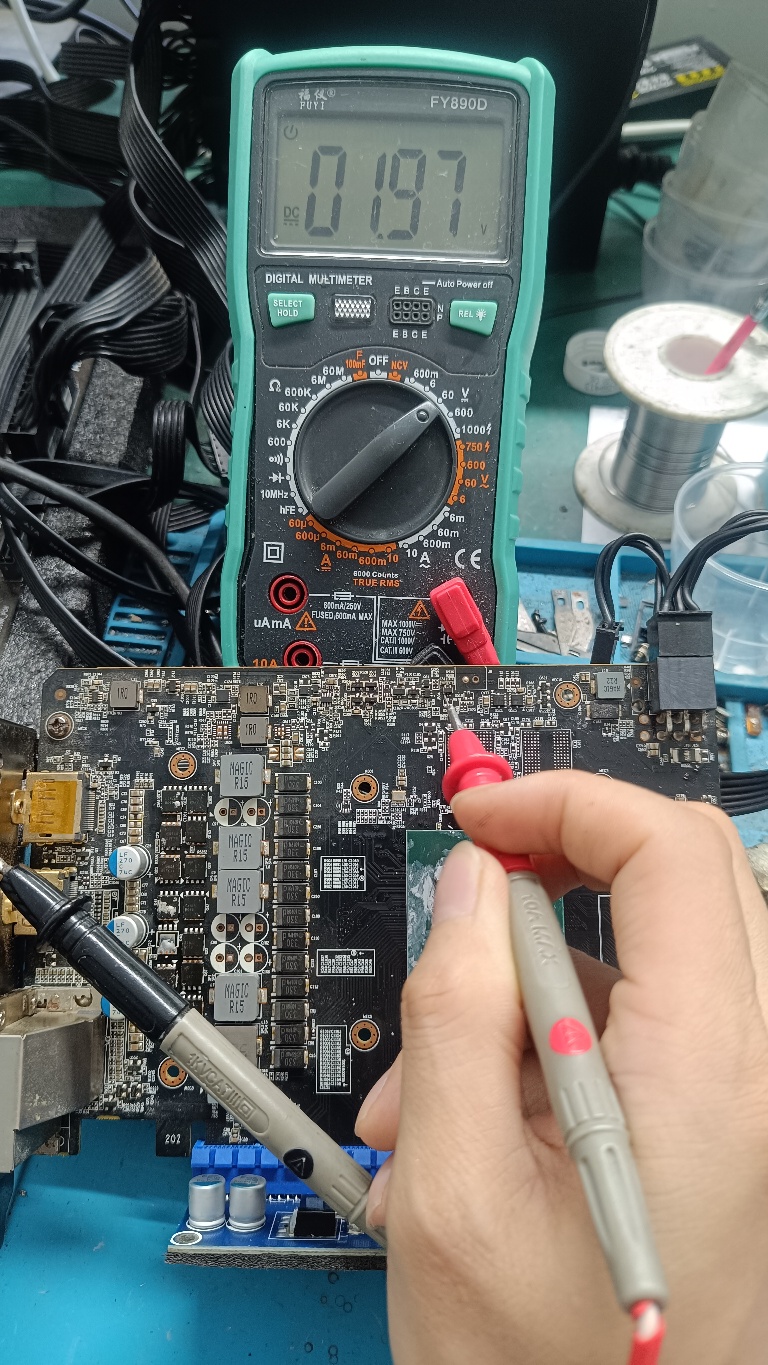

技嘉1060,核心不出电压,用的是NCP81174,EN信号不出, U504第1脚电压偏低,核心温控信号不正常,上管M0S管也逐一拆了,电压还是不出,望大师们指点指点?
