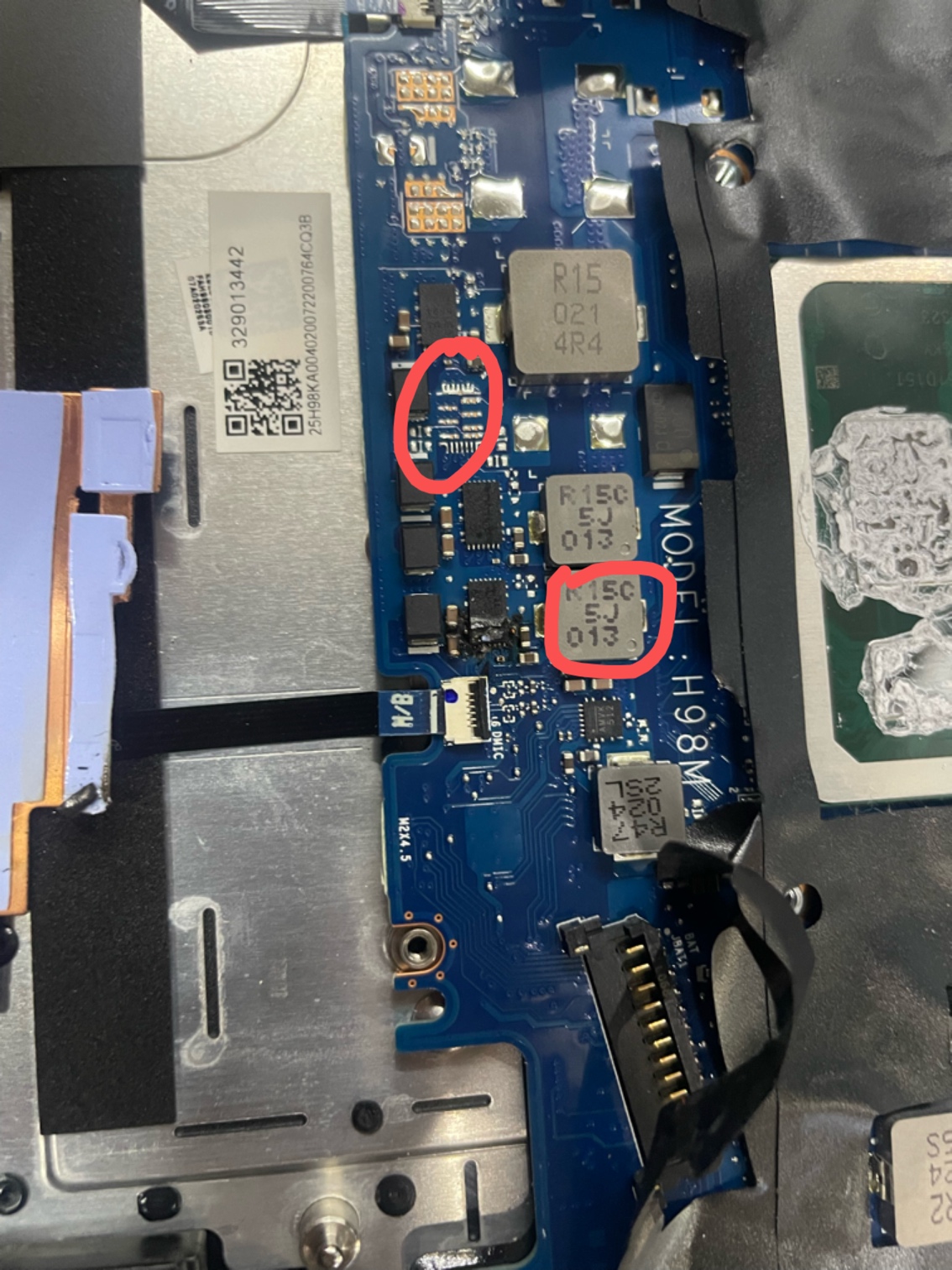

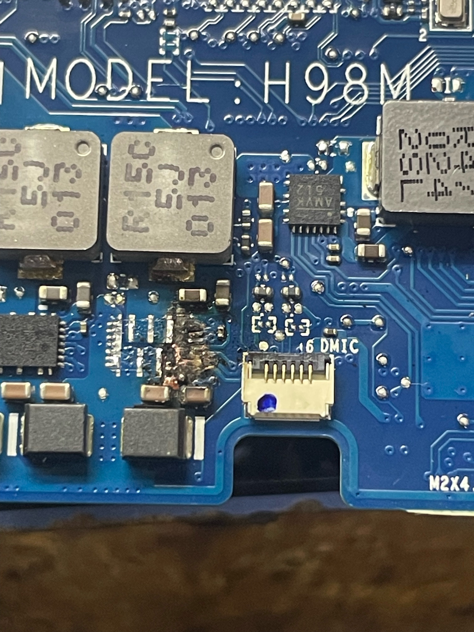

板号h98m.芯片烧糊,处理短路处致正常后,主板上害有一路空着,可以直接把芯片装在空位上吗?装上后电感电容都移过去了开机其他电压都正常就是无cpu供电,没找到主板图纸

不建议搞了,这个管子烧坏的CPU基本挂了,反正我遇到的都没有说CPU还能活着的
作者: 杜俊岩    时间: 2025-11-2 10:13
CPU坏了吧,烧成这样
作者: VXHV3dVU    时间: 2025-11-2 15:45
8694的15和18pin要飞线过去,主控芯片大概率也要换了
