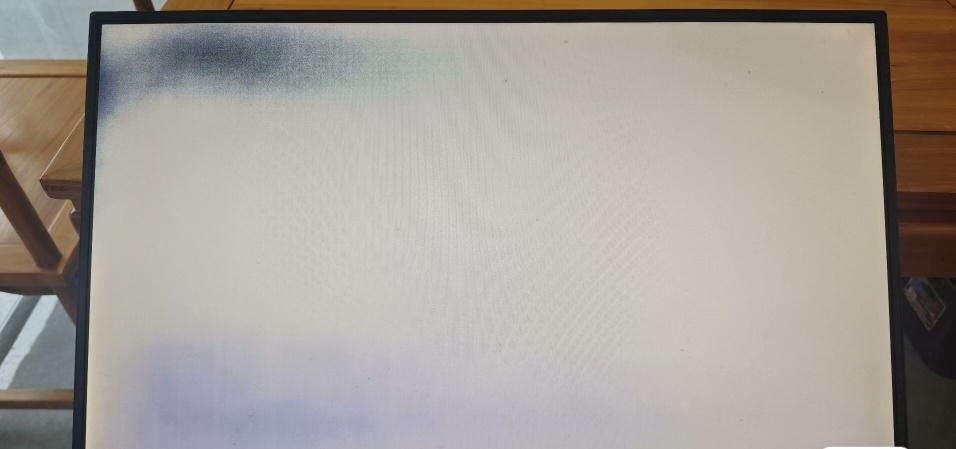

标题: 华硕pg278白屏 [打印本页]
作者: Stnn.    时间: 2025-10-30 02:43
标题: 华硕pg278白屏
白屏了,这个该怎么修啊,求指点一下
作者: 龙宽九段    时间: 2025-10-30 10:39
明显屏问题,上面有黑雾
作者: Stnn.    时间: 2025-10-30 20:40
龙宽九段 发表于 2025-10-30 10:39
明显屏问题,上面有黑雾
修不了了吗
作者: Sweet6789    时间: 2025-10-31 15:25
兄弟,你这个,应该是液晶坏了,都有黑斑了,不值得修了
作者: 武林推手    时间: 2025-11-1 11:00
这屏太白了,查或试液晶,屏线和驱动板问题,当然通用测液晶的液晶显示器套装(网上大把))。很快就可测出或用套装改好修好也可以。
武林推手:让维修成为一种快乐!
