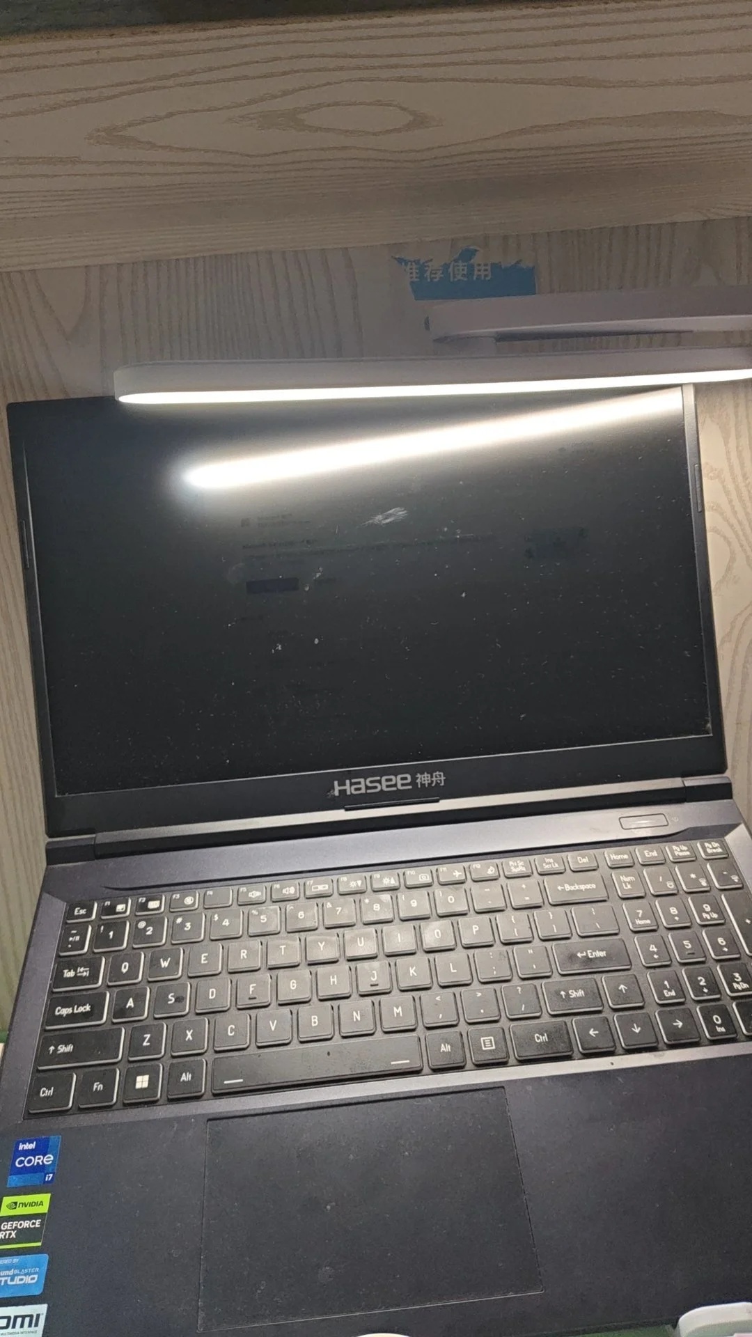

标题: 神舟笔记本可以正常开机,正常打开 [打印本页]
作者: VXtRFVta    时间: 2025-10-28 19:47
标题: 神舟笔记本可以正常开机,正常打开
神舟笔记本可以正常开机,正常打开软件,大小写也都正常,但是非常暗,需要用灯光照着才能勉强看清
作者: aya6600    时间: 2025-10-29 10:42
笔记本应该带着屏幕调节,或者电源选项试试!
作者: u1542965    时间: 2025-10-29 13:58
找专人修吧,别搞的不开机了,得不偿失
作者: u1597055    时间: 2025-10-29 14:04
屏幕亮度调节一下,如果不行有可能背光供电有问题
作者: 统领三界    时间: 2025-10-31 08:21
u1597055 发表于 2025-10-29 14:04
屏幕亮度调节一下,如果不行有可能背光供电有问题
也有可能屏坏了
作者: 统领三界    时间: 2025-10-31 08:22
找个屏换一下就知道屏还是主板问题了
作者: laowu8788    时间: 2025-10-31 13:26
简单的很,去淘宝买背光换上去就可以了,几十元都用不到
