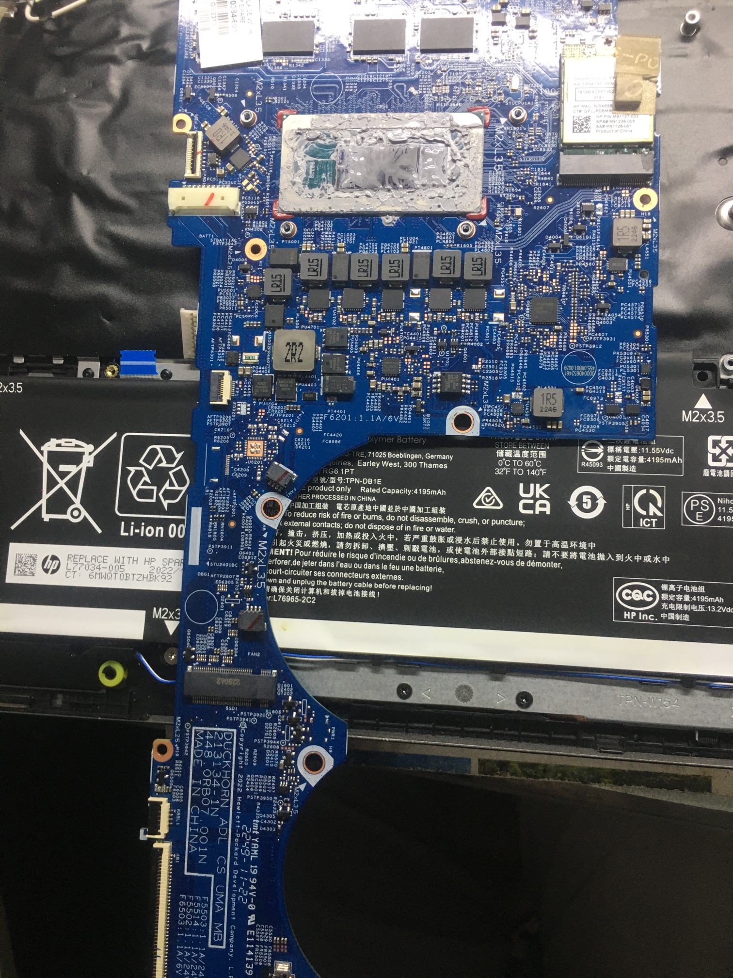

两个芯片型号烧毁了,谁有一样的主板,麻烦帮忙看一下这两个芯片型号,有图纸也行,可付费!
作者: 王子霸霸    时间: 2025-10-28 14:55
pu5301 是 RT5753A / U4002和旁边u4001可以用g2898代替转换芯片

能不能把typc 的具体型号告诉我一下。我的板子和你的板子除了内存不一样,其它的元件都能对的上。

烧的那个pu5301是1.8v待机
作者: chencangjin    时间: 2025-10-31 18:23
大的那个芯片旁边不是有一个一样的吗
作者: 杜俊岩    时间: 2025-11-2 10:12
其中一个应该是二次电源开关
作者: CD20170601    时间: 2025-11-2 16:50
是EN5209和旁边那个一样型号,手上刚有这块板
