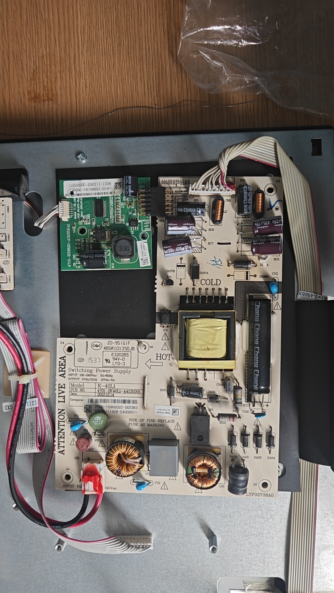

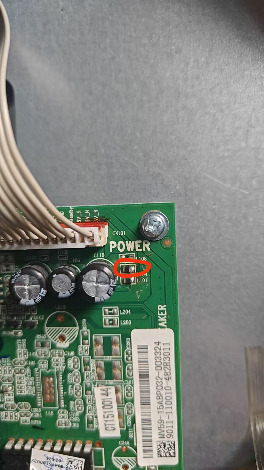

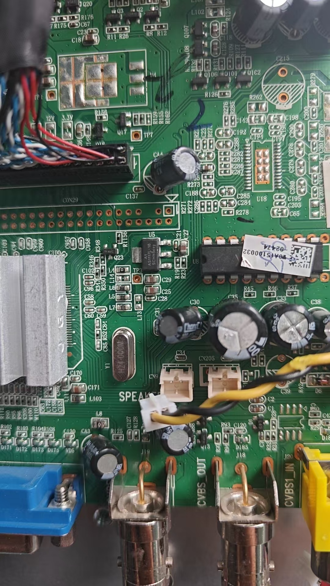

海康威视的监视器大概10年前的机器了,插电不开机,有电流声,拆机发现电源板5v和12v电容怀孕,驱动板也有个电容怀孕,本想着能捡钱,还完还是同样故障。本来想装起来不搞了,上午又没事干,测了下接口,12v  5v都有,on/off没电,发现驱动板有个1117没电,跑线跑迷路了,正好在5v旁边,正好也有空的焊点,加个电感问题解决
