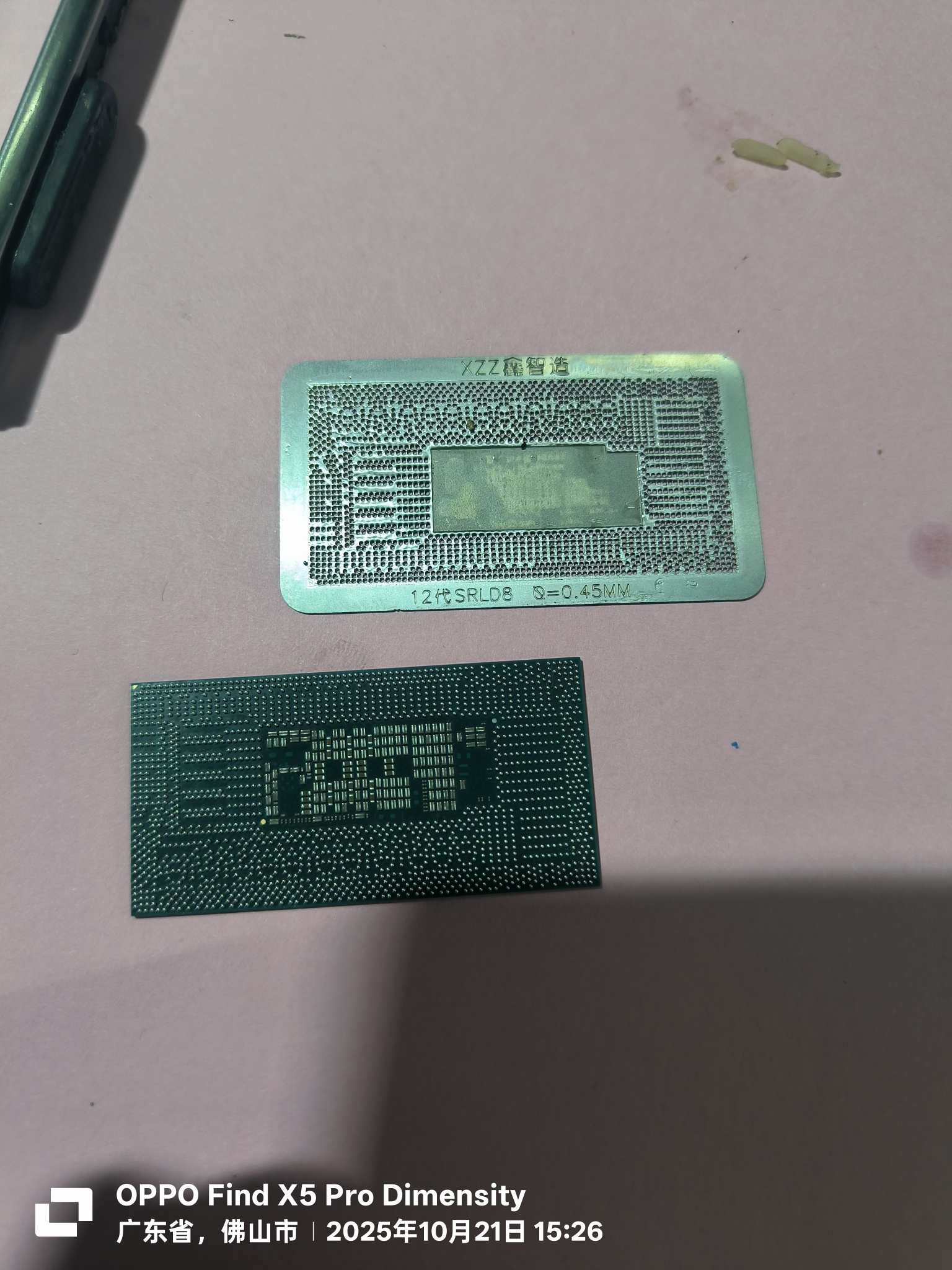

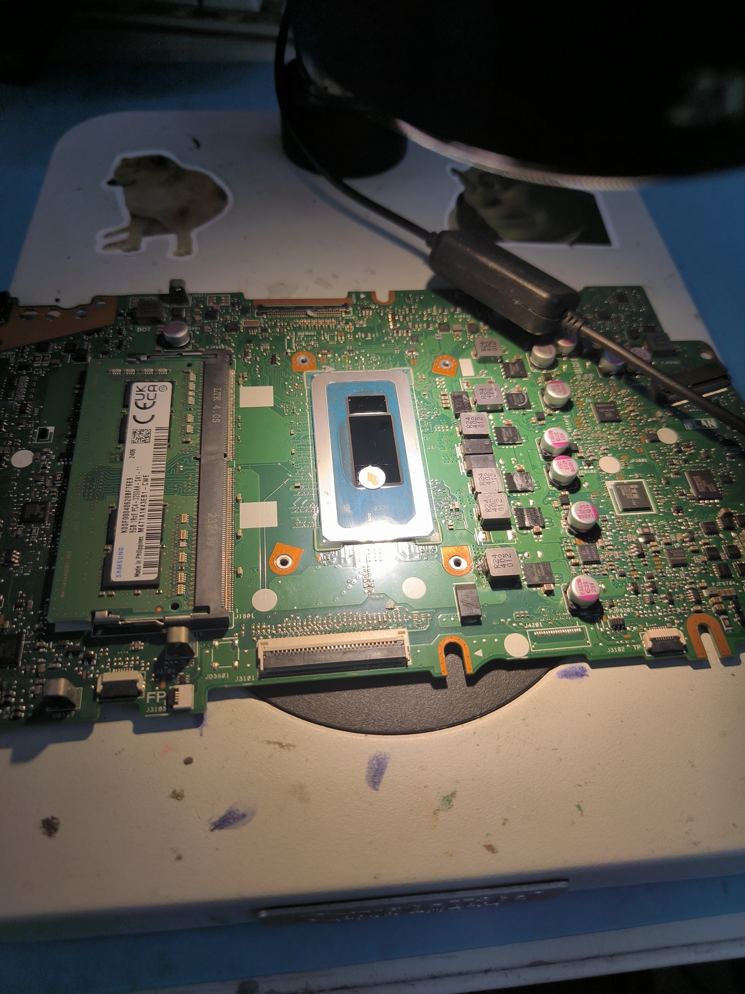

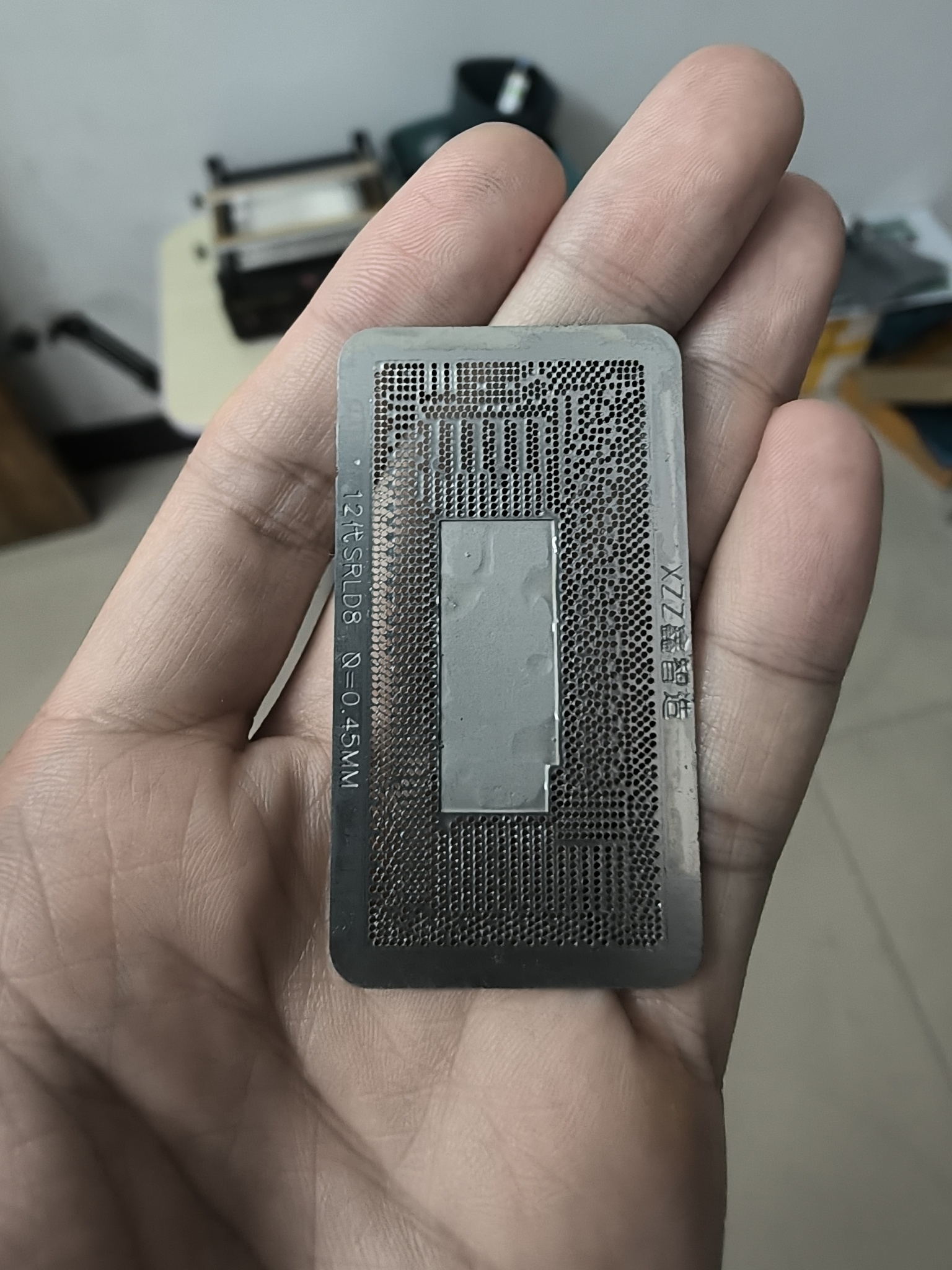

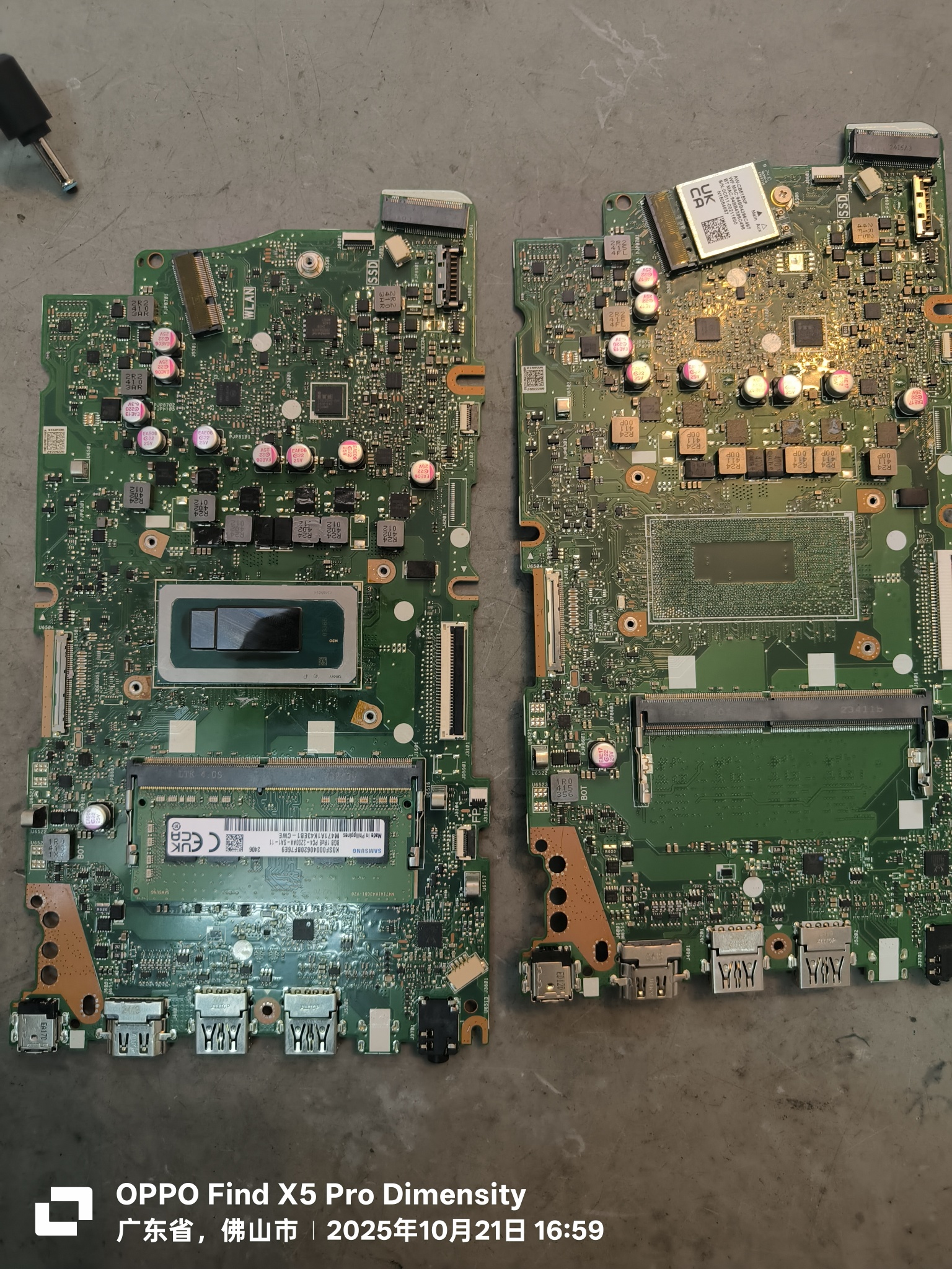

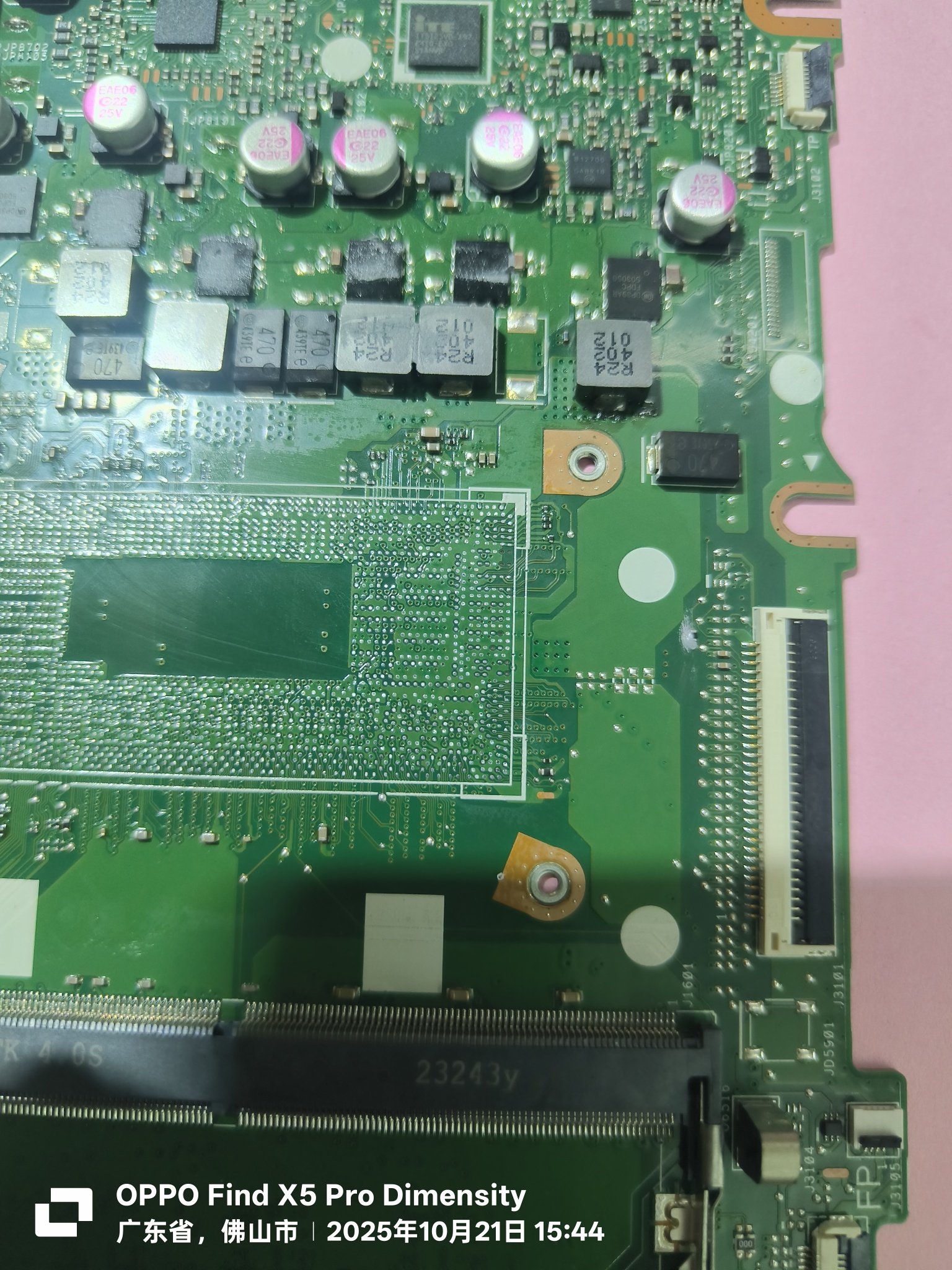

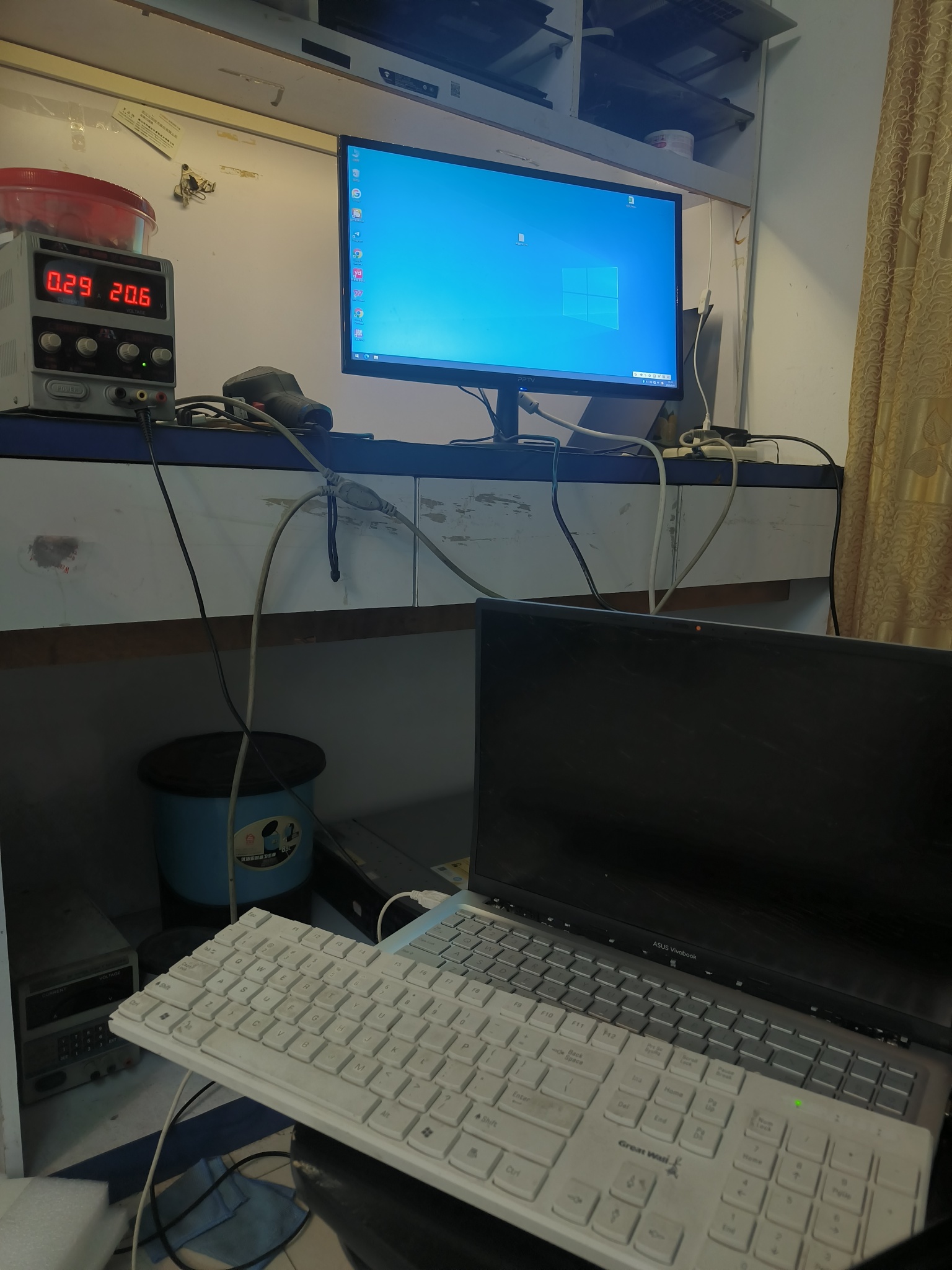

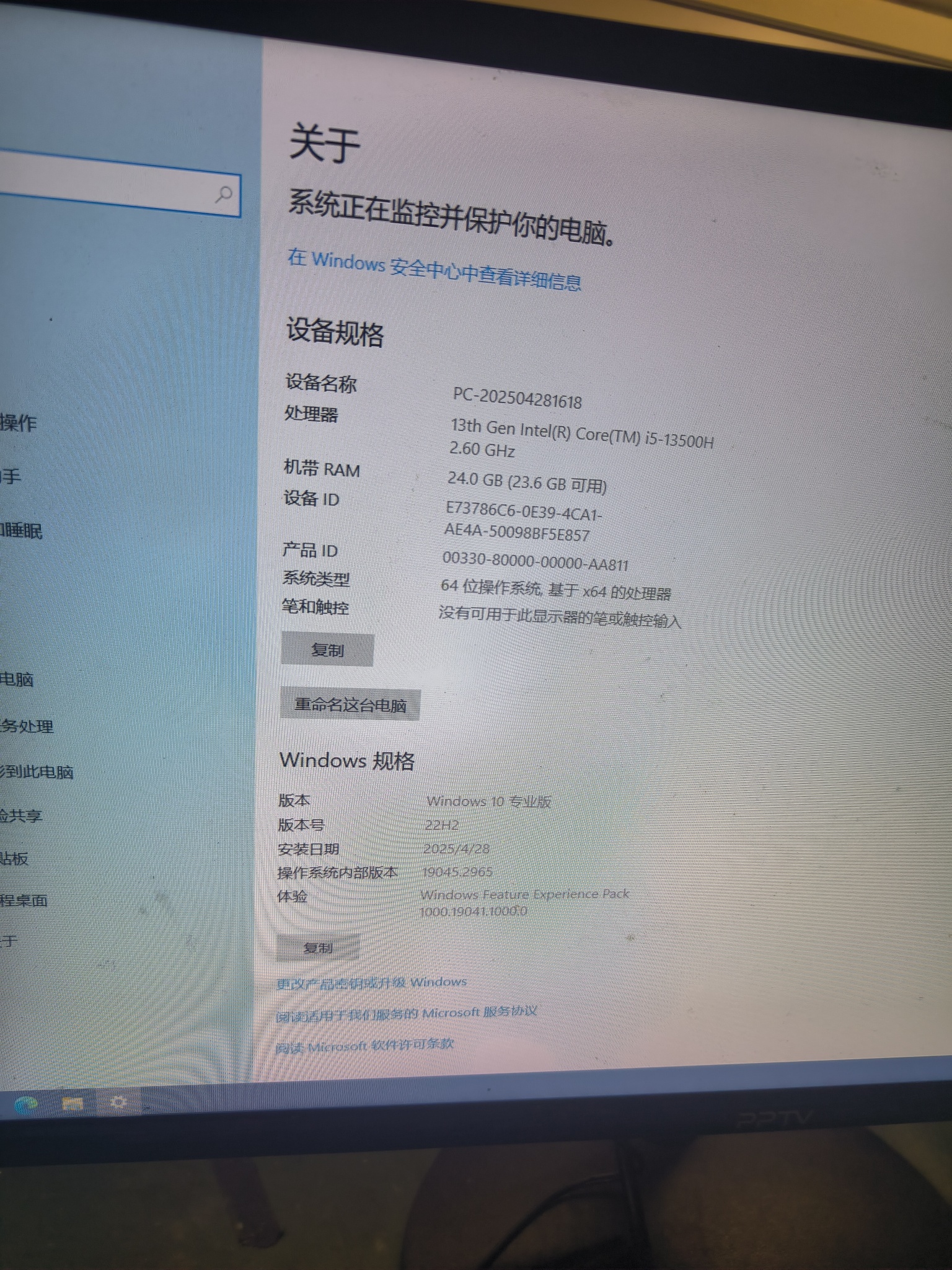

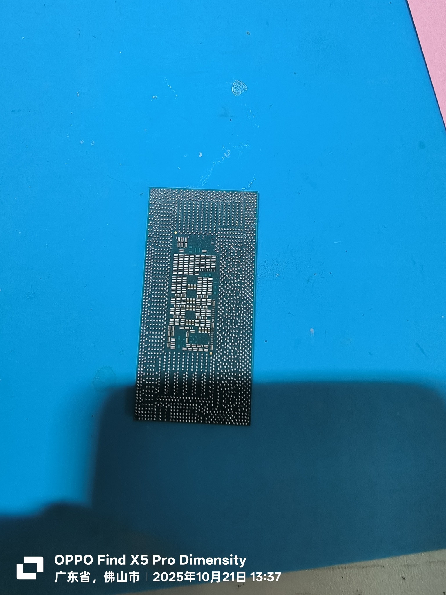

同行回收的垃圾,屏幕摔坏,晶片碎了,不知同行在哪淘的料板严重变形也是摔坏的板,只能搬过去看看,测量过阻值正常,不怕大家笑话,这个u太长了,做了几次才做成功,不过值得赞的是鑫智造的网非常准,是行业佳品,我用它植球没任何压力

这种长条形的CPU基板很容易变形的吧,不知道工厂焊接的时候是怎么控制的。

大神厉害,请教大神:这种长的CPU我总是焊不好 ,总是有个边会上翘,不知道大神是怎么焊的不会变形,我用的是360T的焊台,大神用的是什么焊台来焊的,用多大的风嘴,下风嘴是用多大的,上风嘴用的多大的,温度曲线是怎么样的,风嘴到芯片的距离是多大的,可以分享一下吗,感谢!
作者: 进行时    时间: 2025-10-25 10:22
长CPU 如果回流焊,就不在话下。工厂都 是回流焊来搞
老Bga都不行,新款5860没一点压力。

我从做和换过几个11代的U,都是一次成功,感觉没难度,有2个还是被同行搞掉点,飞线补好没问题,我的BGA焊台全新买的时候是2600,现在二手买1600,焊接这种U对焊台的要求不高,红外发热150度,上部258度,下部265度,做这个CPU不用做归位动作,要一直看到芯片下沉,就好了,焊盘的锡点要控制大小一致,没有不一次过的。
直接撒球
拆下来的旧U,感觉没什么难度,以前焊接4代的没有铁架的U也是一次过,而且还是苹果的,没有对位线。
安徽老卖的垃圾BGA,干了AMD和英特尔的U没死过,就是换台式机CPU座子有点吃力,好在以前没有听大神说一步到位买贵的,现在已经得回本钱了,我经常重做手机CPU,有手感,感觉BGA都差不多。

做不好是BGA的问题。这种11代12代的长条型的。,都是一把过。
