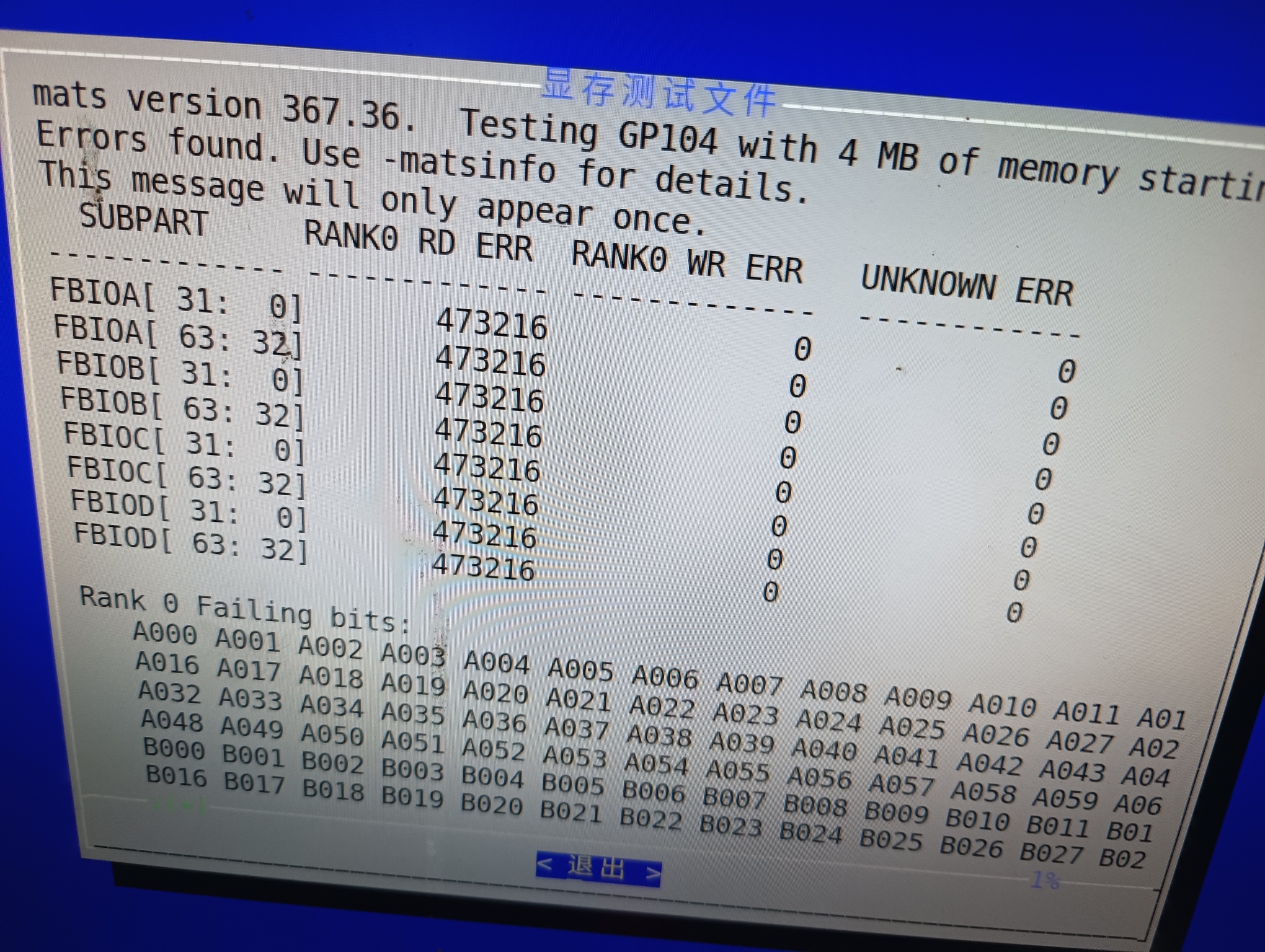

一张1070ti,海力士显存,核心挂了
然后拆了一个好的1070核心上去,代码43,百度了全网没有对应bios
于是又换了一套美光显存,查了图绝和对比微星1070得出了显存识别电阻0001低低高不用改。

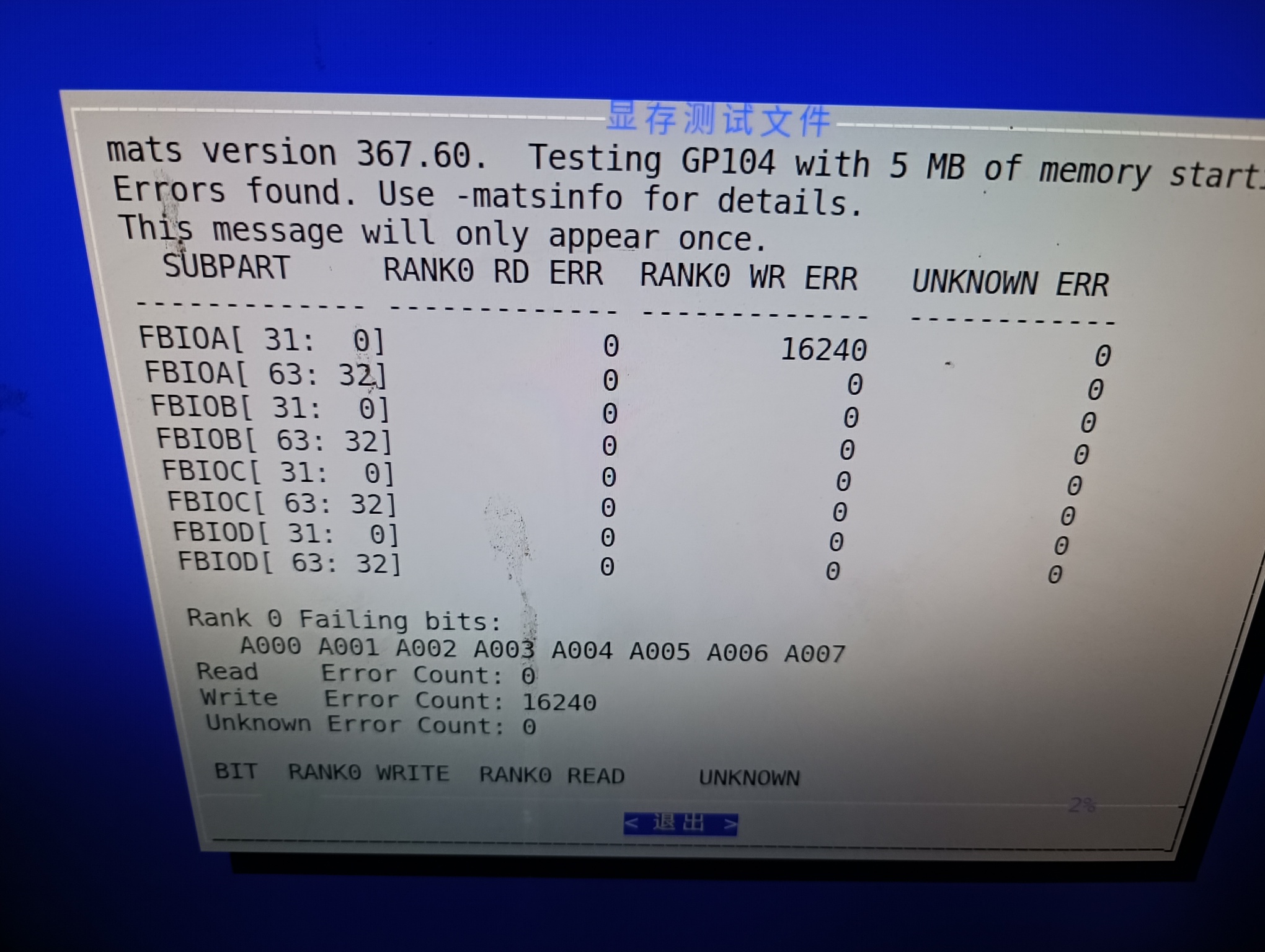

但还是一样代码43装不上驱动,扫描显存加载运行环境会报错红字,显存a0报错,加焊a0后全部显存报错
但是用1080目录测试运行南环境就会pass并报错a0,难道pcb把核心认成了1080?
作者: u1560733    时间: 2025-10-22 09:24
