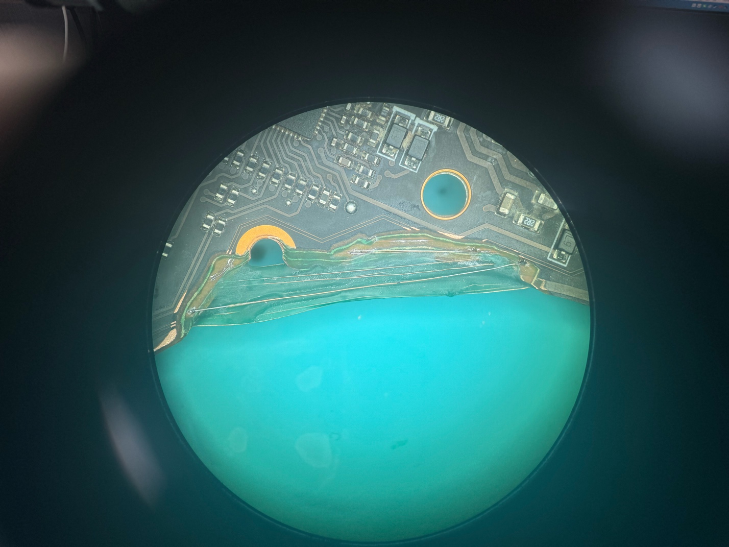

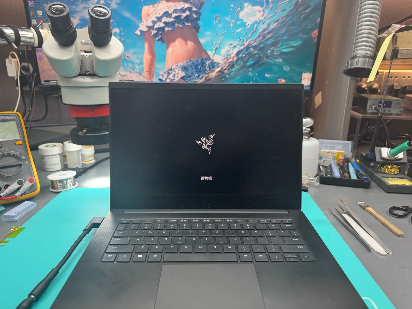

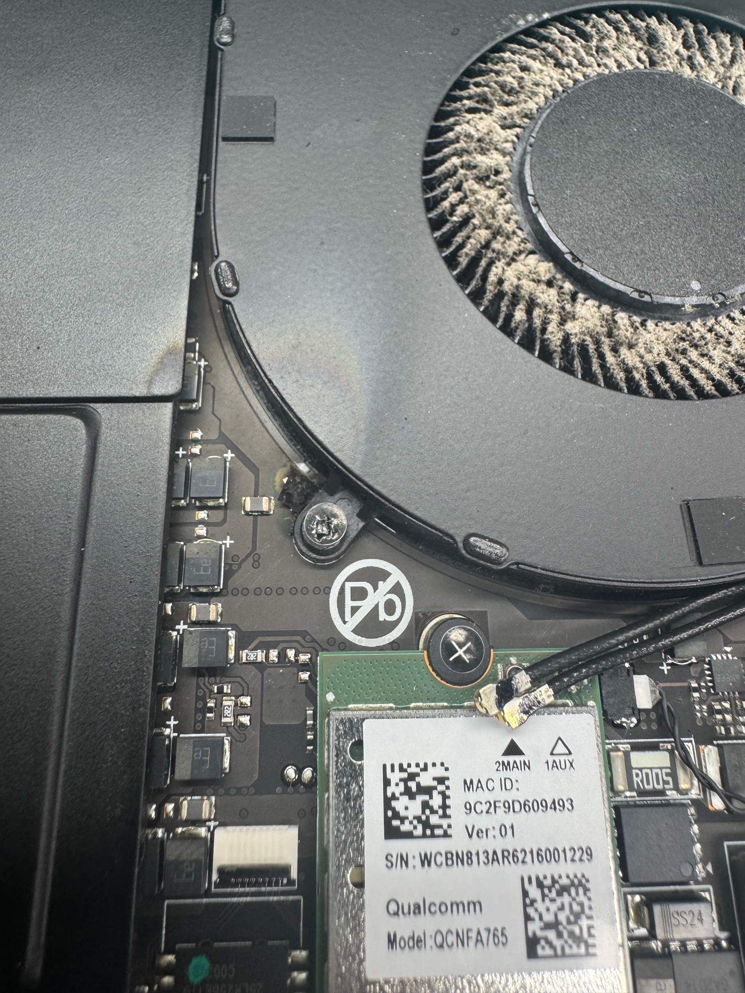

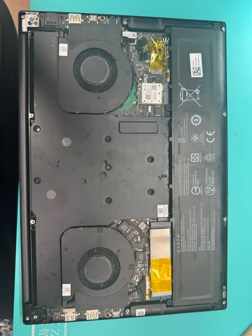

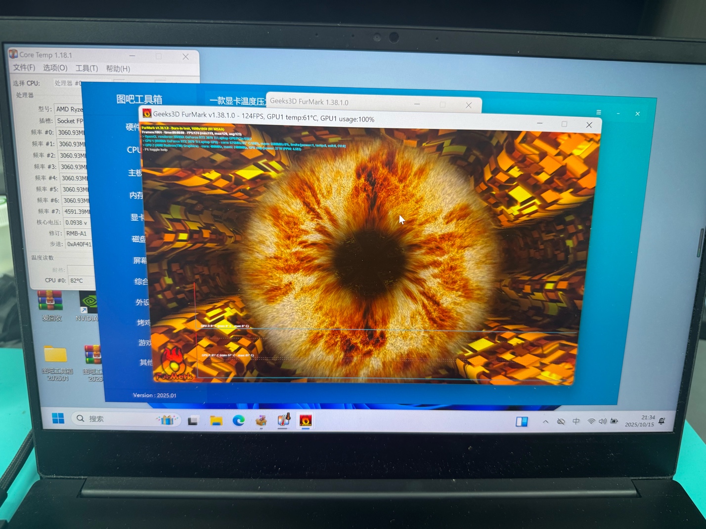

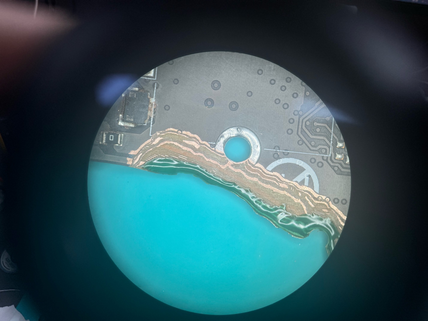

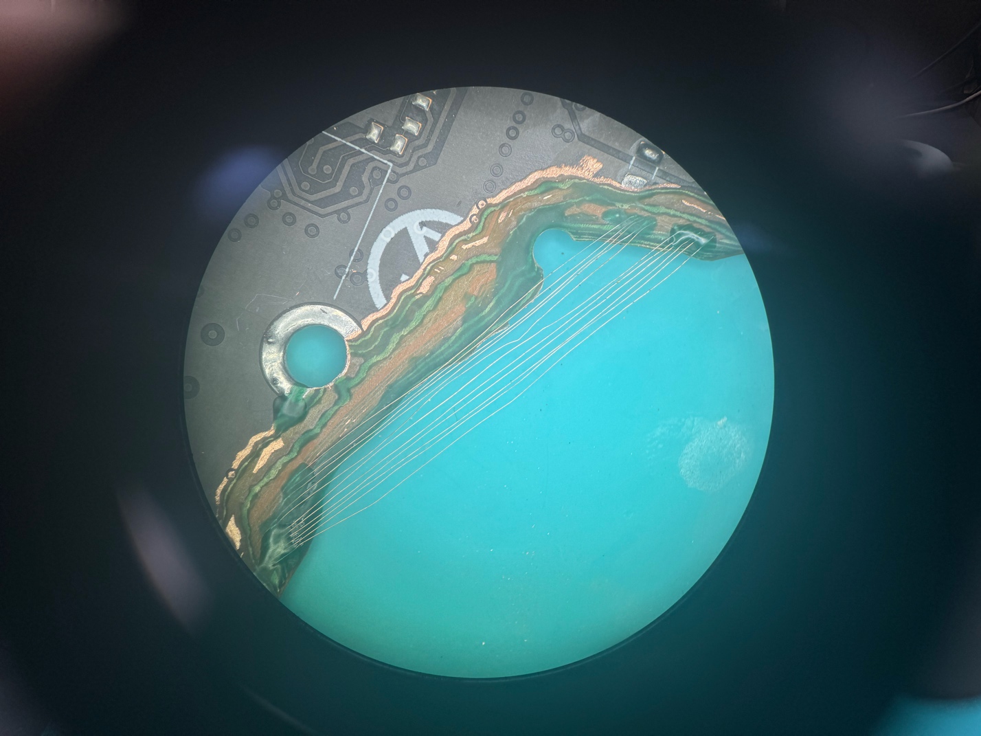

标题: 蛇 [打印本页]
作者: 是水瓶座呐    时间: 2025-10-21 08:52
标题: 蛇
给大家表演一下拙劣的雷蛇飞行 直接看图
作者: jamesw    时间: 2025-10-25 11:30
这线飞得太厉害了!
作者: 是水瓶座呐    时间: 2025-10-25 17:33
jamesw 发表于 2025-10-25 11:30
这线飞得太厉害了!
没有 本人才开始做 有点菜
