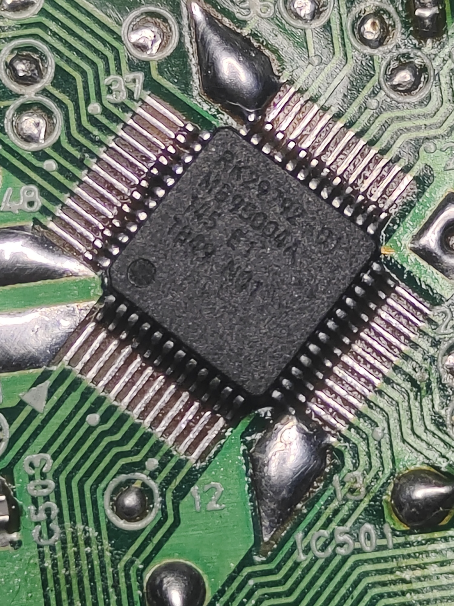

hp 126a电源,原故障,开机电机不转,安装驱动正常,扫描正常。JR场管电压24输出正常,门开关24v正常,定影有电压输出,更换好板子mcu.故障为无法就绪,电机重复运转。会提示E9,又重新转,停一下又转。自己已无解。求方法。
