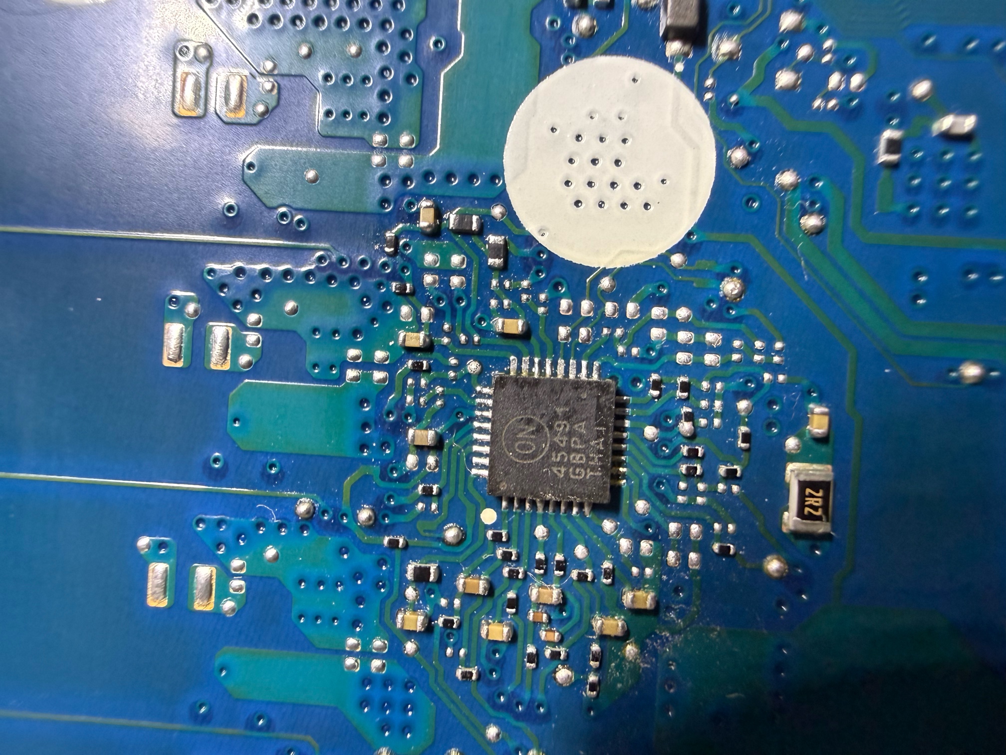

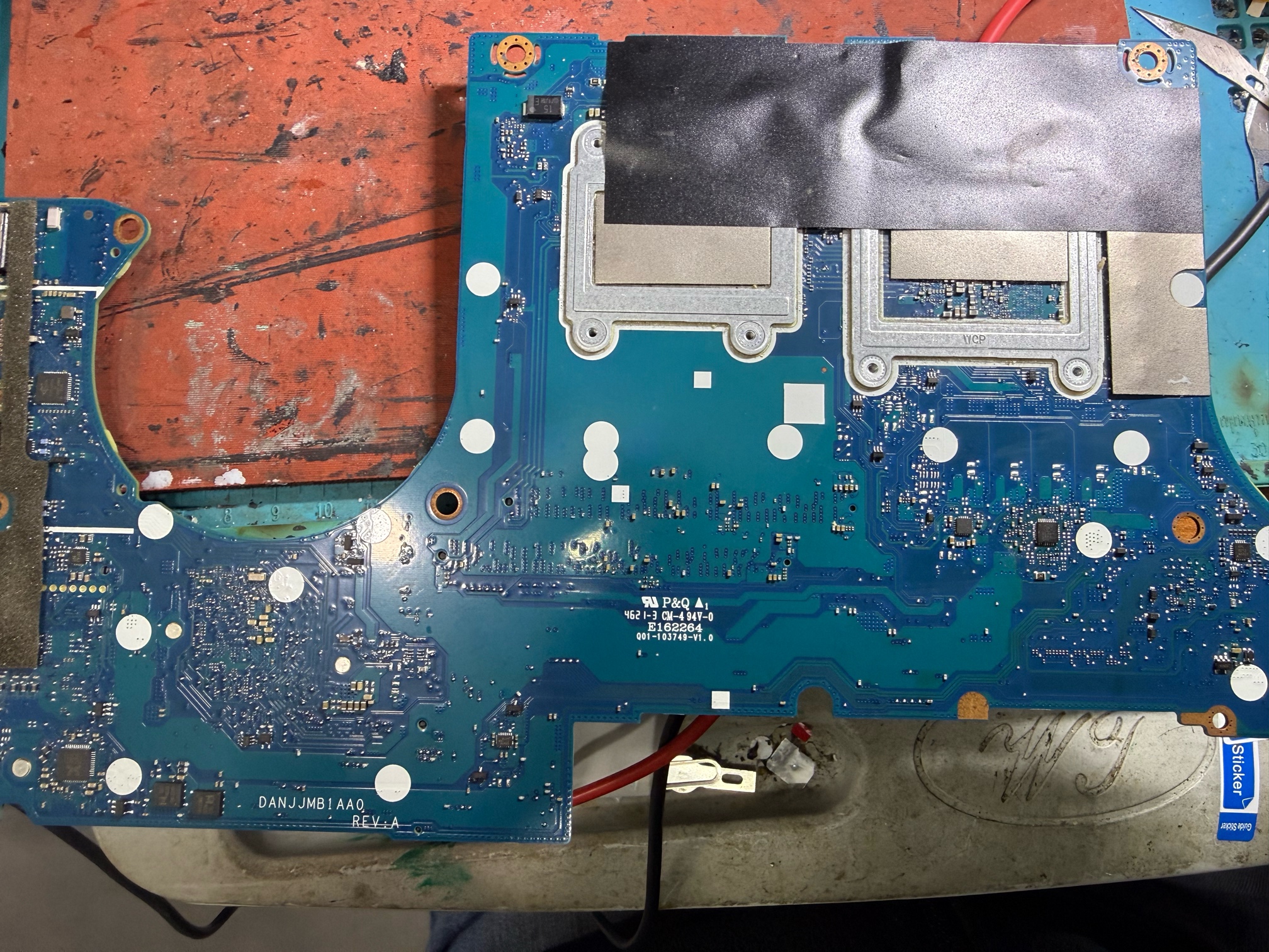

华硕天选2笔记本fx506h不开机DANJJMB1 AAO,REY:A板号短路 测量3v供电 电感阻值不正常烧鸡45491发热拆掉阻值恢复,单独测量ic阻值比较低,测试主板阻值正常 安装新的开关ic亮机
