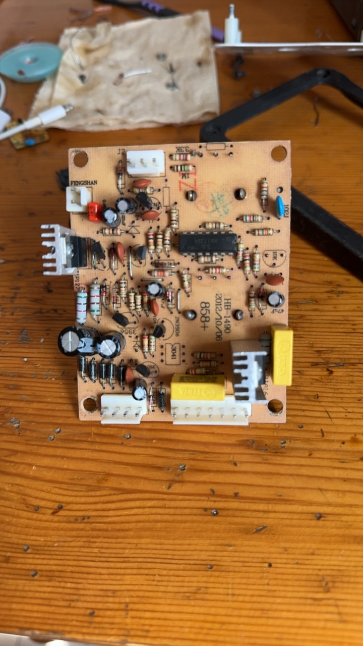

请教一个问题,858热风枪加热一直断断续续 温度指示灯亮的不稳定 目前更换了光耦故障依旧 请问有人了解吗
作者: 千里西来    时间: 2025-10-19 15:23
测量变压器12v24v输出只有0.几v   但是为啥风枪24v风机能运行 确认万用表是好的 懵了
作者: liaohaibo    时间: 2025-10-23 01:14
变压器是交流输出。你用直流去测了?
