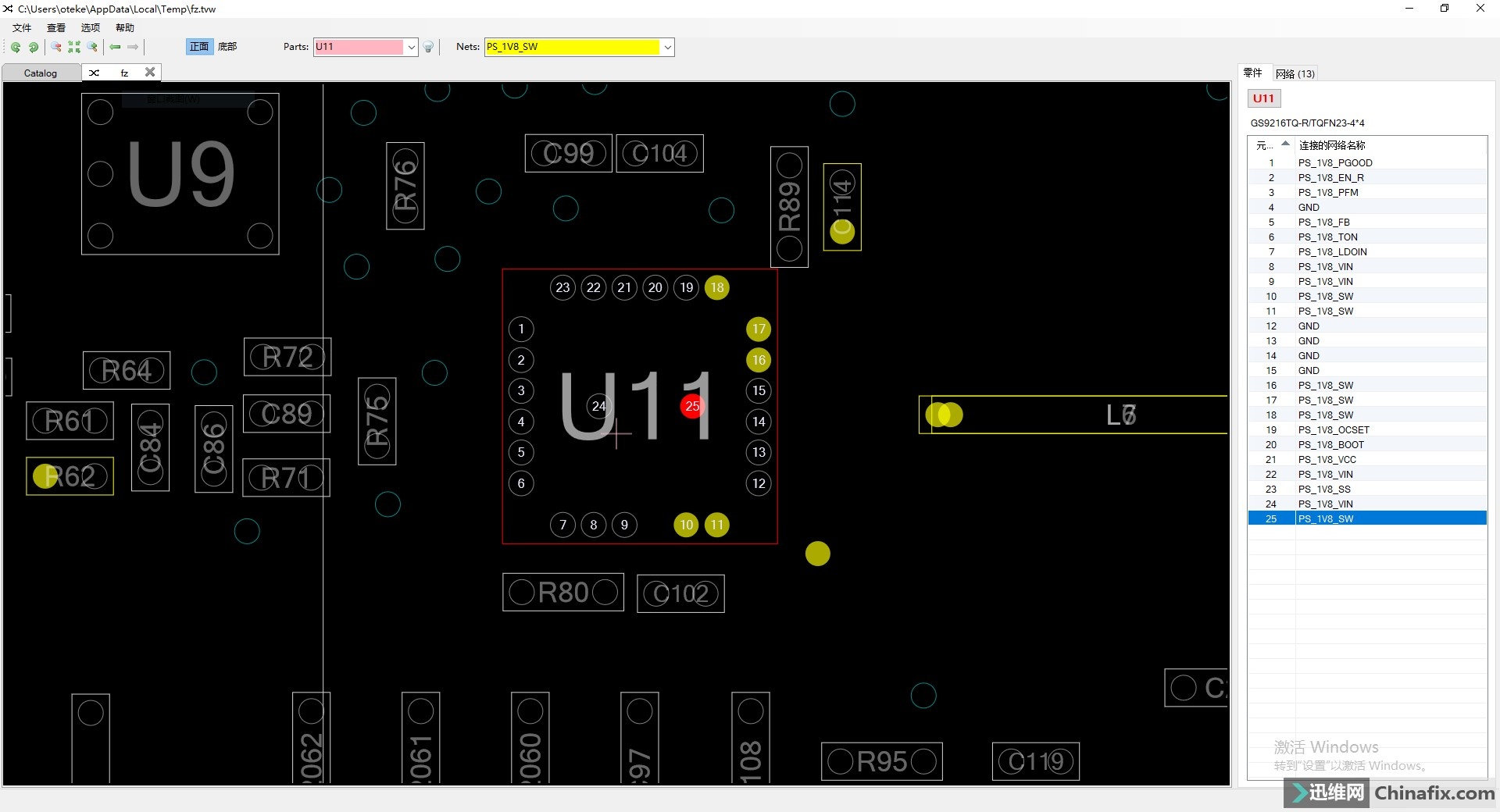

本人萌新,接到一片影驰rtx2060.没找到电路图,经测量12v, 5v ,1.8v ,核心供电,显存供电,都正常,现在是缺pex vdd 1v电压,查看pex1v下边由芯片gs9219控制,然后测试,7 9,脚有12v  ,21脚vcc是4.56v ,2脚en是1.19v.想知道这个en开启电压1.19v正常吗?这个gs9219芯片问题还是外部供电问题?求大佬这个1.19的en电压是芯片问题还是外边供电问题?不胜感激!

应该是3.3V

u1529654 发表于 2025-10-20 13:58
应该是3.3V
有清楚点的图吗,这个太模糊了

君天电脑 发表于 2025-10-20 19:01
有清楚点的图吗,这个太模糊了
站内找下,找个公版的也可以
