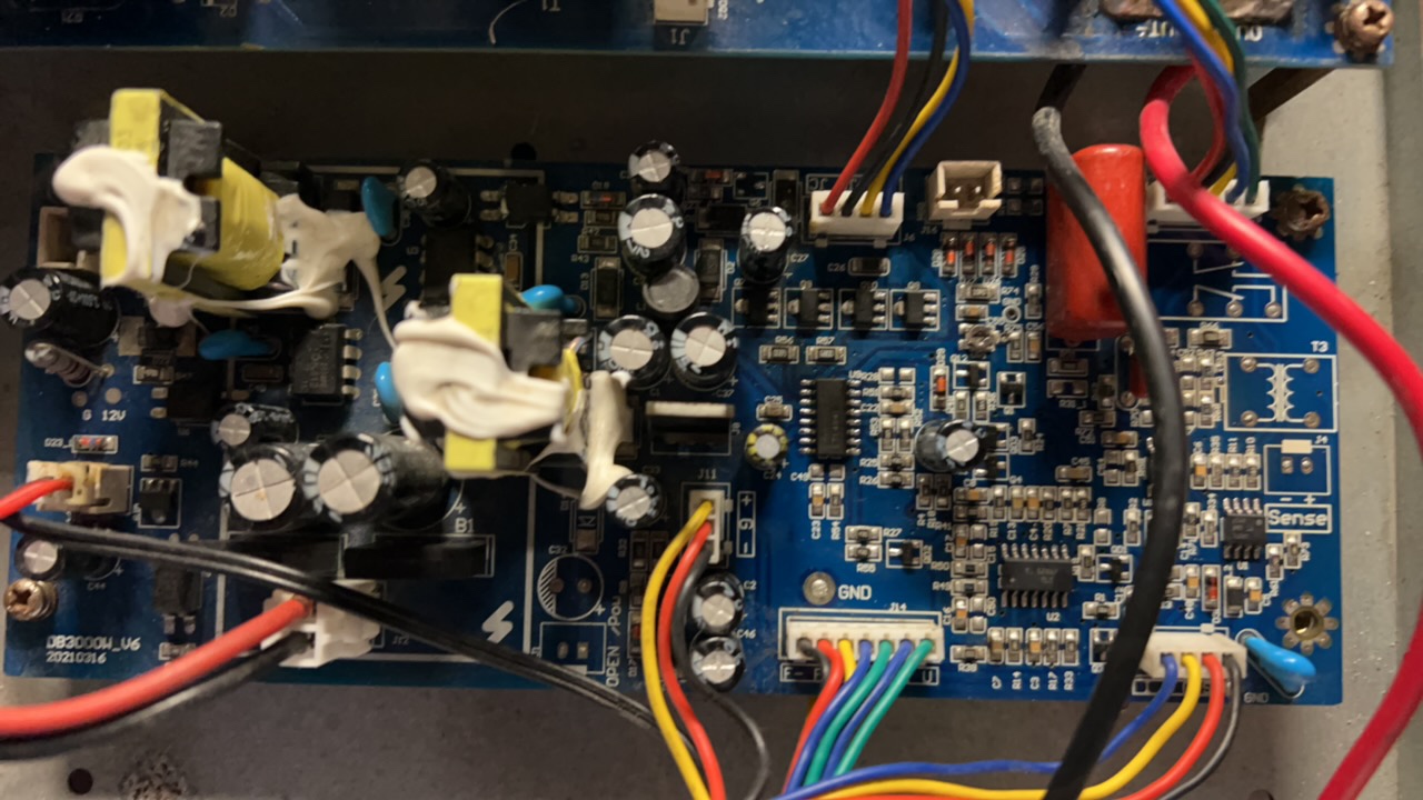

标题: SS-6020KD直流稳下电源, [打印本页]
作者: u1532929    时间: 2025-10-18 01:03
标题: SS-6020KD直流稳下电源,
SS-6020KD直流稳下电源,开机后电压电流调节正常,按下输出键后,电压持续降低,直到掉到8v左右,不再掉,这种是啥问题?
[video=http://appatt.chinafix.com/pic/20251018/176072044365350056.jpg]http://appatt.chinafix.com/video/20251018/1760720443653426363.mp4[/video]
作者: u1532929    时间: 2025-10-18 01:05
PWM芯片是TL494,调节芯片是Tl084Cop07Cop07C
