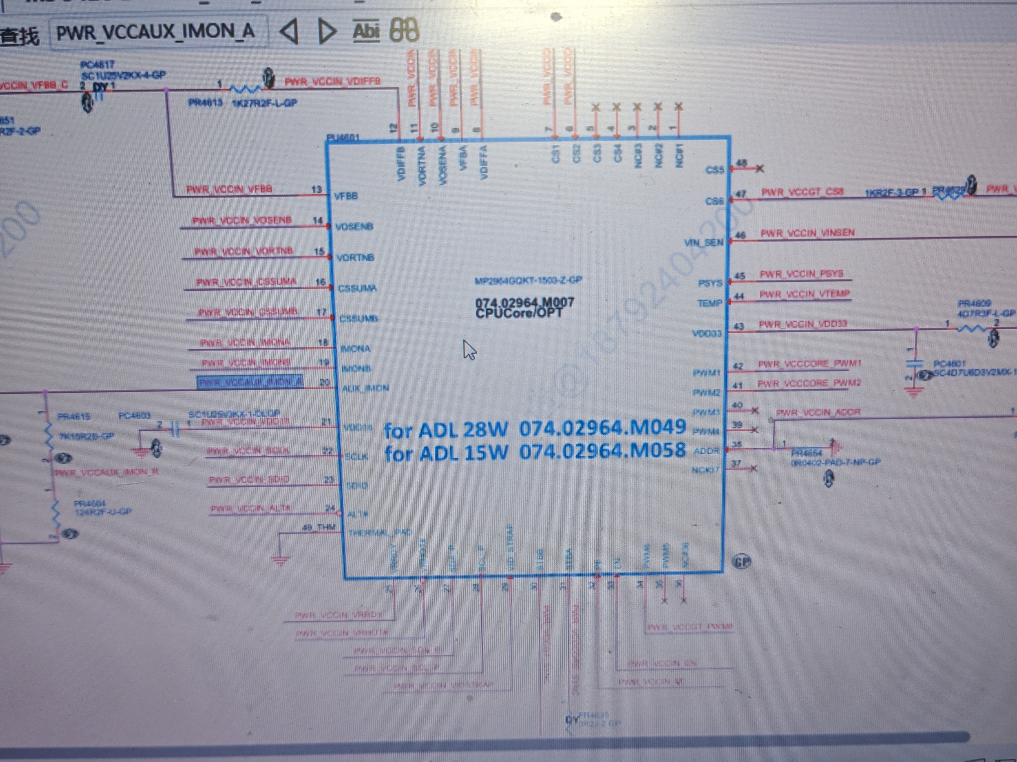

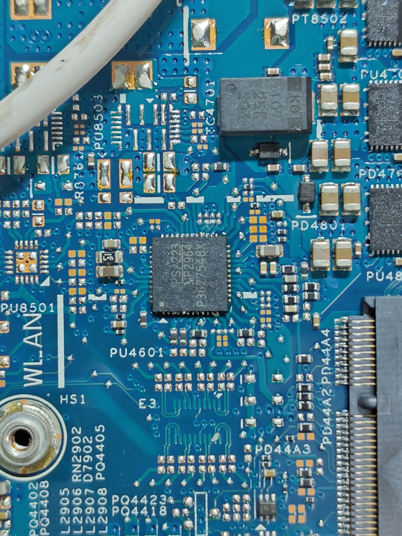

机器是戴尔的笔记本,上电0.09不出cpu供电,前边时序查完了到vr-en高电平,但是cpu供电没有,核心和集显都无电压,供电管理芯片是mp2964 和三组86941驱动输出

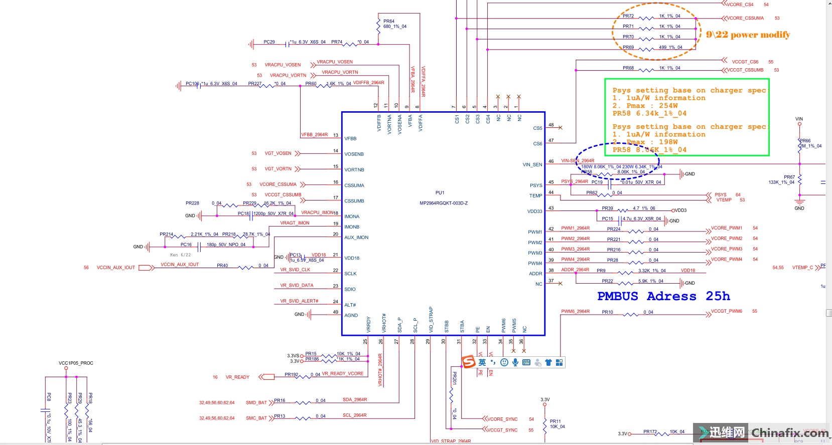

测量86941供电3.3v 1.8v均正常, 46脚vin_sen 0.8v 算了下电阻电压也正常,en 3.3v正常。cs1 cs2都有3伏输出, pwm都没有波形,svid时钟数据都1.0无波形,vrdy五电压
芯片的sdap  sclp没有连接悬空
看图纸时序,vren出来应该可以直接出供电,想着应该芯片坏了。准备定芯片说刷个bios试试。刷完后供电竟然出来了,跑码了。就很神奇,这时候想是不是svid没出来导致,
然后把svid短接接地电压还是可以出来,只是不跑码说明不是svid影响
其他信号基本和不出电压时候没有区别不知道是那条信号影响不出电压,有知道的师傅可以知道下不什么原因,指导指导

原理上确实解释不通,但是刷了BIOS就好了,说明还是受南桥控制的。
