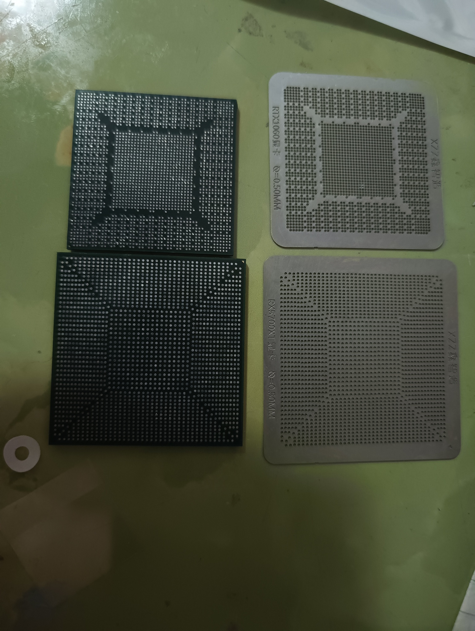

1060的焊盘比5700小差不多一倍,居然都是0.5的珠子。
5700我干了两次,焊上去核心和板子直接帖平了
有人遇到这种情况吗?

感谢反馈,经测试显卡焊盘直径为0.4mm,后续孔径会优化为0.45锡珠的。

不是,我想表达的是rx5700钢网0.5小了,应该是0.6,

值锡没问题

你对比一下焊盘,5700大这么多明显0.5的小了,rx5500都是0.6孔

看样子只能手动摆了,唉
