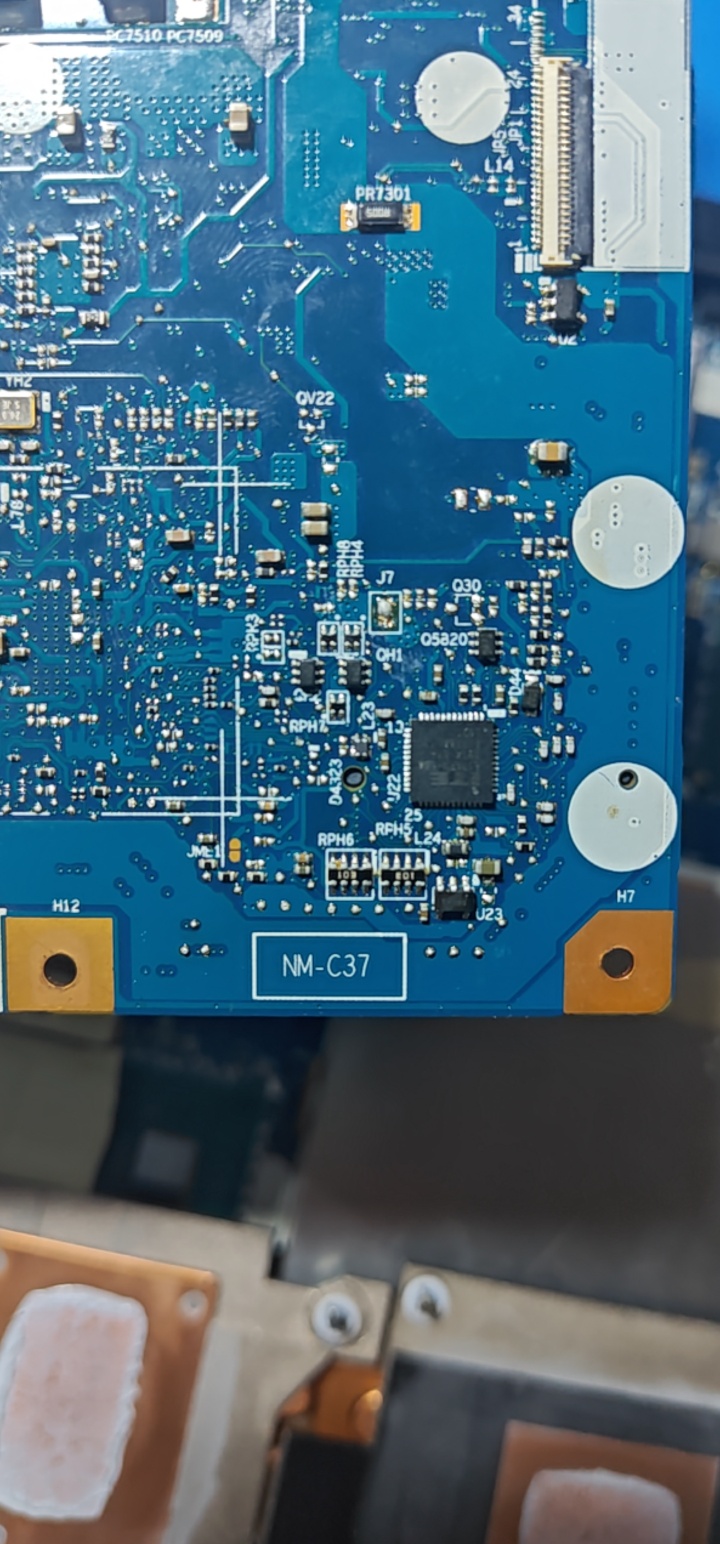

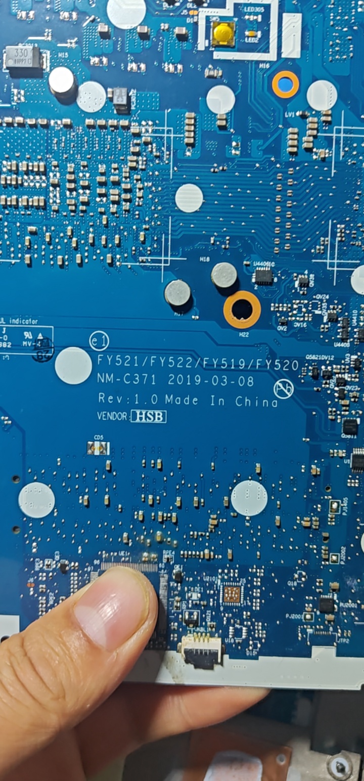

联想拯救者Y7000 2019版号 NM-371  c371

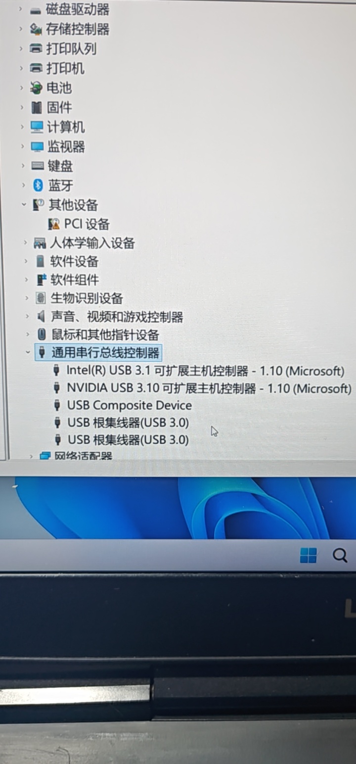

通用串行总线控制器里面有感叹号,错误43。
解决办法
在板子的右下角L23排阻直接拆掉

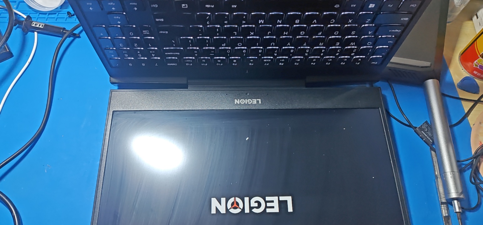

直连即可成功上岸,键盘灯亮的那一刻就知道键盘修复了。
作者: redfish133    时间: 2025-10-17 16:50
我的换了用了两天又不行了。
作者: 心诚电脑    时间: 2025-10-25 15:42
这款机器的故障不是一般的多
