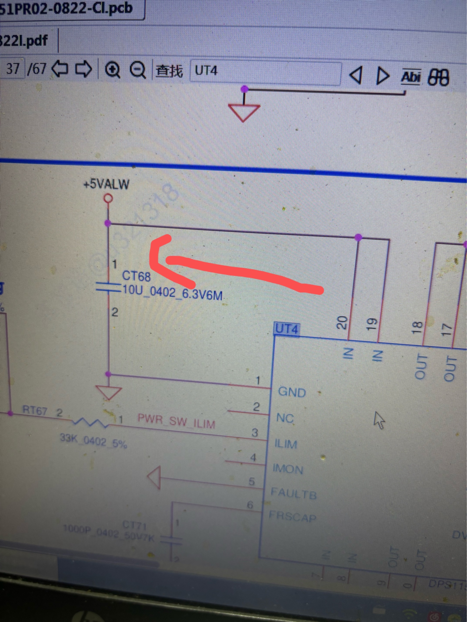

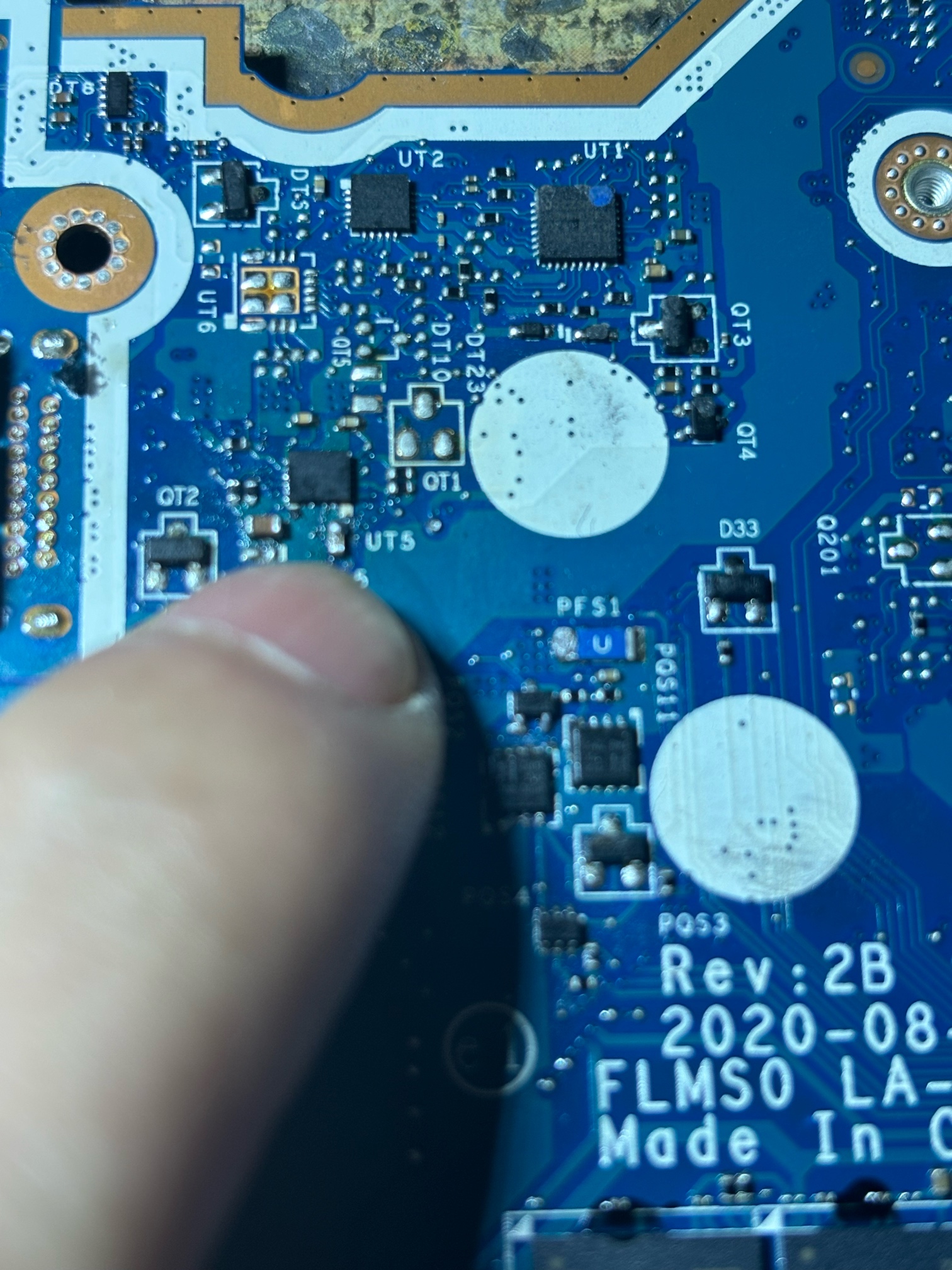

主板 ut4 芯片 dps1155 19 20 连接的电容正常对地阻值多少?求大高手告知一下这个板对地阻值 0 看图纸是 5V 待机电压。上电芯片发烫连着换了两个问题依旧。

这款不是烧5v那款吗?阻值300左右吧

哪里的问题可以说下吗  阻值 0  烧不出来短路的地方

看着图纸把 5valw 供电原件拆了一遍没办法的办法……还是短路哎放弃了

是短路了,正常阻值大概300-450左右。可不止烧这个哦,最少烧5个芯片以上。运气不好连cpu也烧了。

只要是 5V 后级供电芯片拆了一遍还是短路,烧也烧不出来。头大了放弃了
