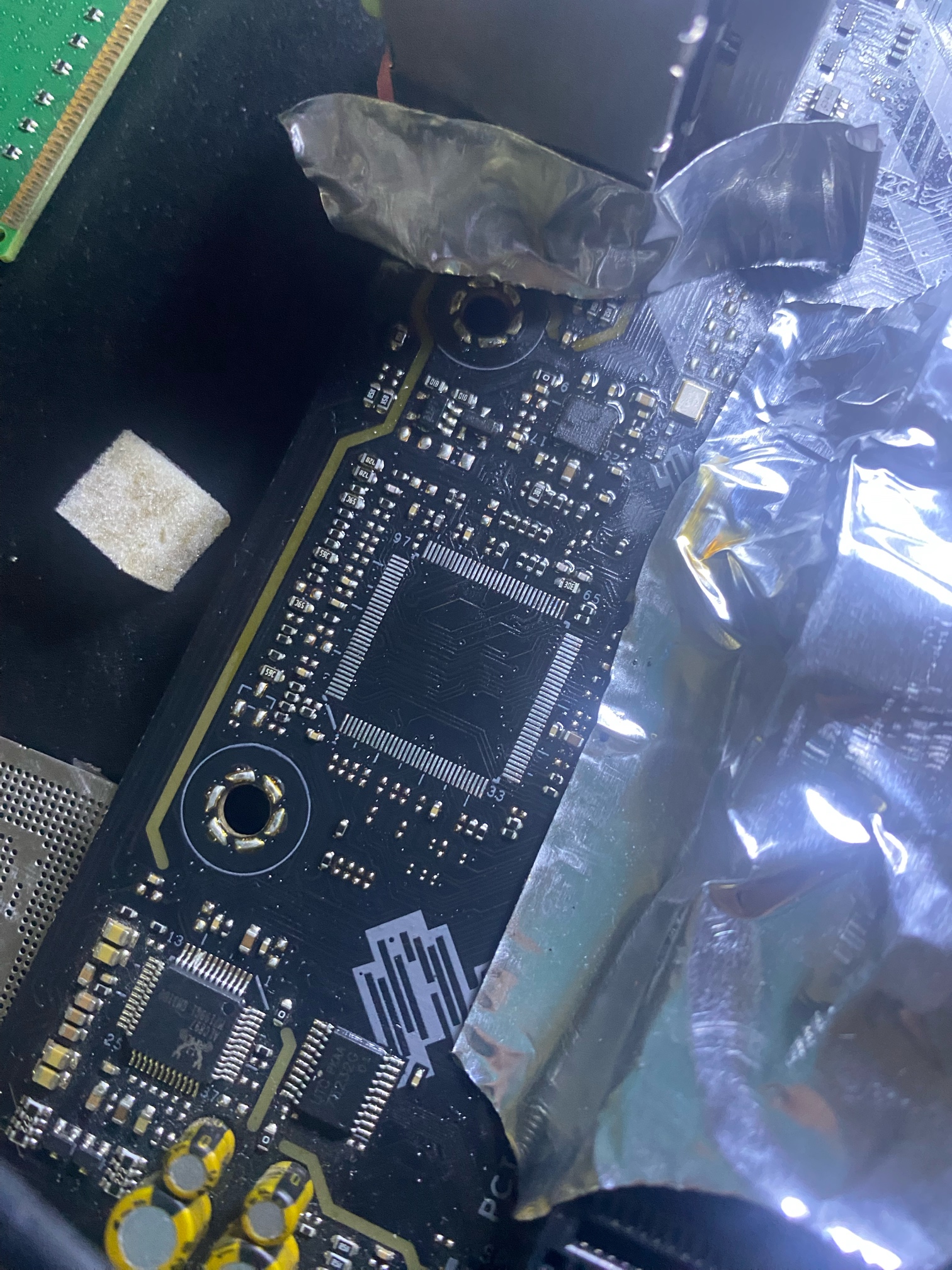

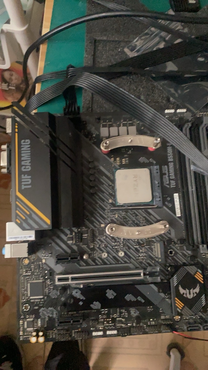

客户拿到我工作室来修的,当时没给修出来走之后研究了一下才修,这个板子可以开机,但是开机有背光但是不显示logo并且一直卡在这个界面,我查了一把键盘这个键盘只有最上面的usb2.0可以点亮键盘大小写其他接口不行,我当时是怀疑bios芯片问题结果刷了之后还是以模样的故障,有时开机卡黑屏有时反复重启(我查了一个蜂鸣器蜂鸣器可以开机进系统的话会哔一声)反复bb叫,我就知道不是bios问题我就拿出热成像开始扫扫到了io开机之后瞬间温度能到达60度 ,(这个io是nct6798D-R这个和普通的nct6798D还不一样这个io应该是多了一些温度监测、风扇转速检测的功能这种比较新的io如果出故障可能会这样)我就买了一个这个芯片换上就完美亮机了。
