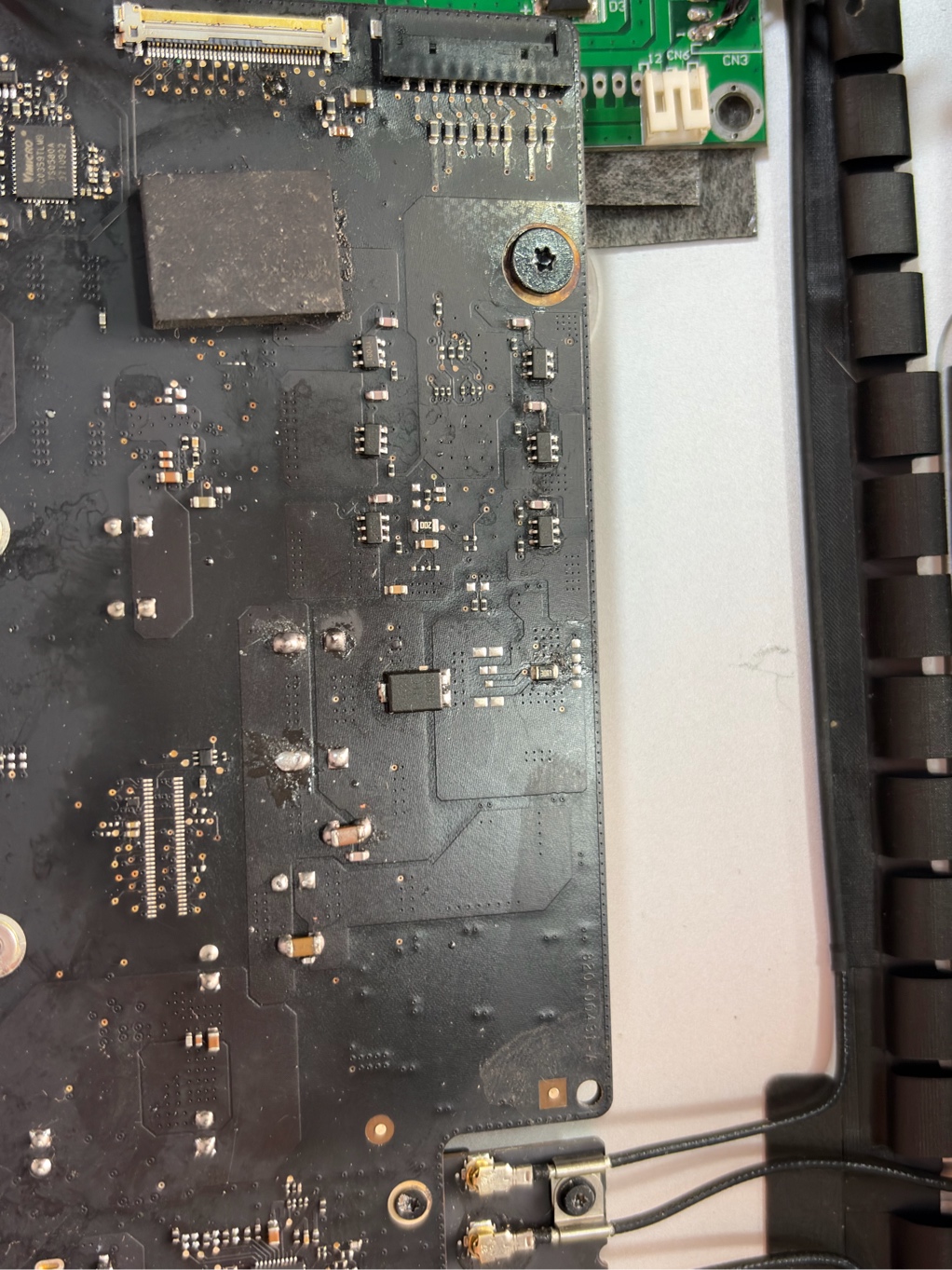

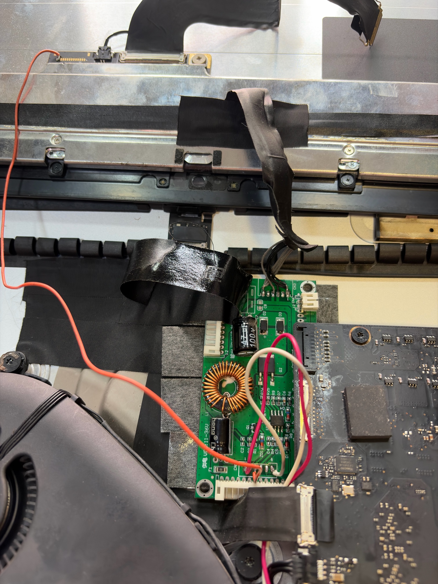

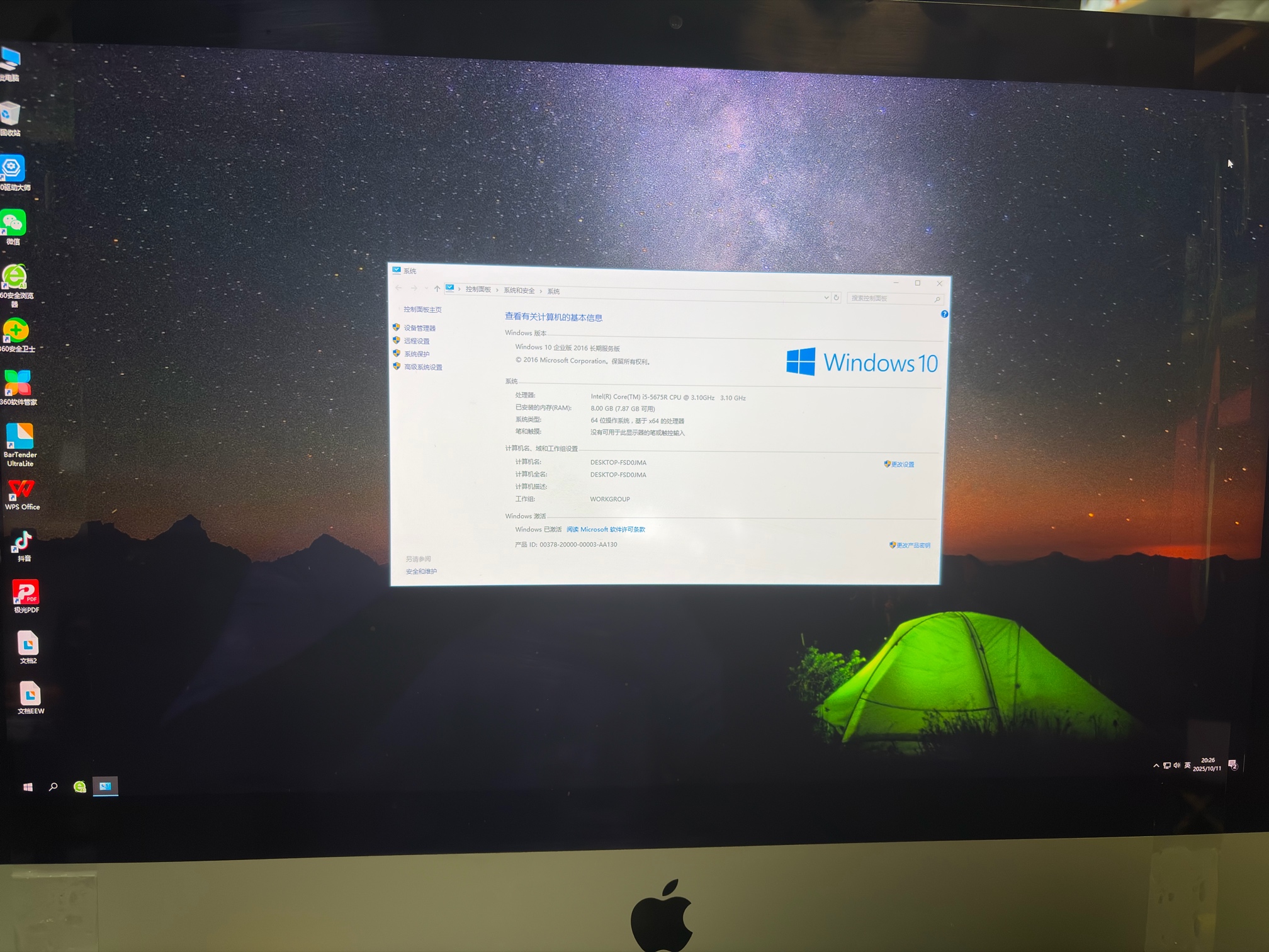

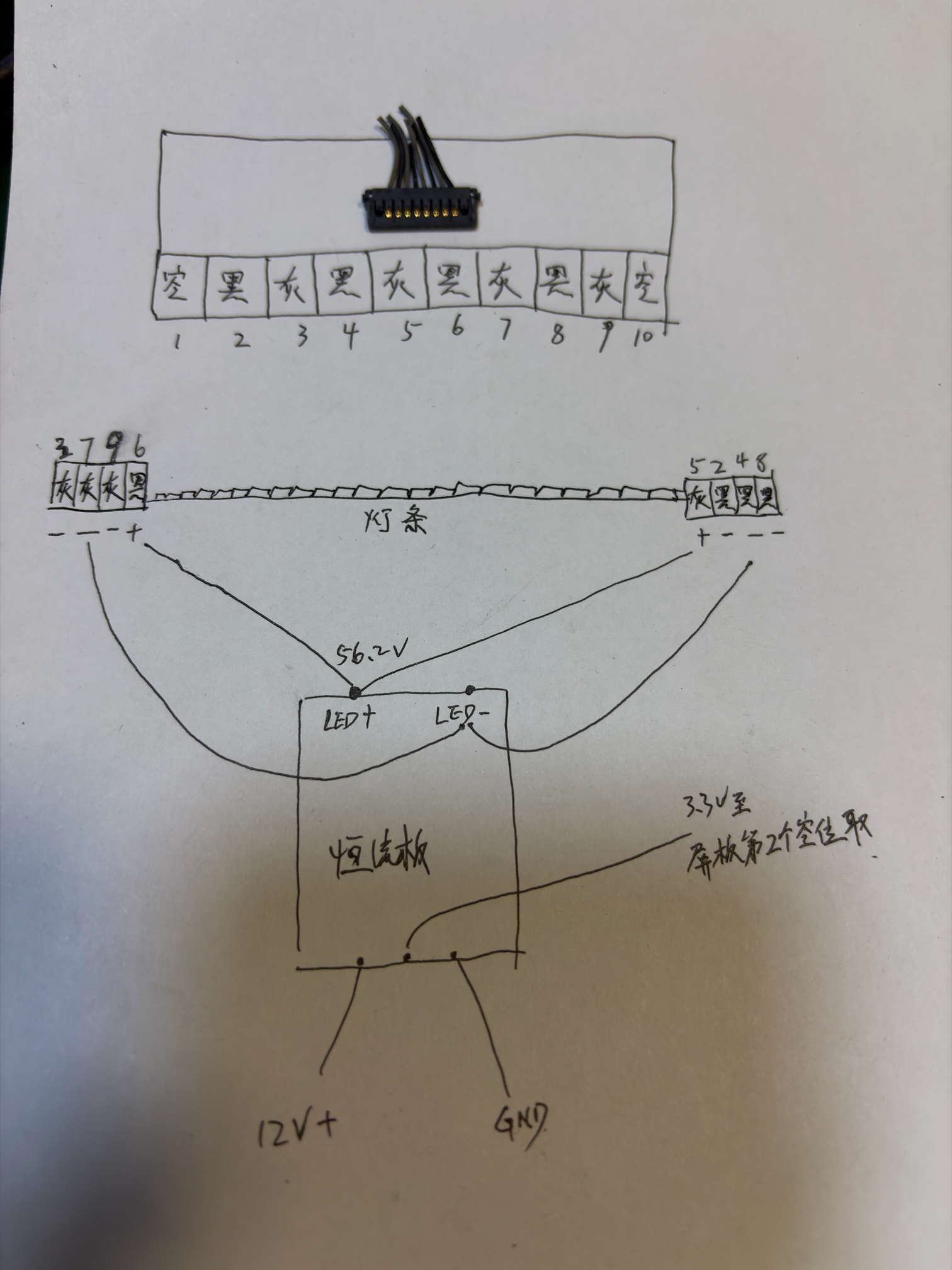

苹果A1418(2013)板号820-00431-A冷机10分钟左右先闪屏后彻底暗屏,重开偶尔坚持两三分钟,基本直接暗屏。测灯条6组电流都一致,直接改高压。注意:不能纯粹的把灰线和黑线合并。灯条两头接口单独的一灰一黑接正极(如图).
作者: wangyjkang    时间: 2025-10-14 17:19
我喜欢在主板上改,高压板飞线到主板上
