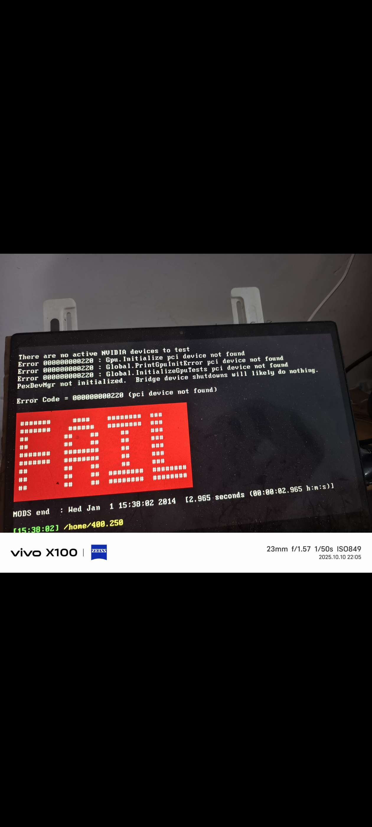

技嘉1080,主板卡B2,用集显扫显存搭建环境不抓卡,测了供电都是正常的,求大佬告知什么原因

试了,还是一样,进pe能识别

供电正常,BIOS应该也是正常的,BIOS不正常的话连卡都认不到,pe里面能识别到

能识别到卡的话,这种情况应该是你测试命令不对或测试程序不对

测显卡复位,pex复位

我不懂修电脑,但我看报的是显卡的PCIe,不知道是不是要找显卡的PEX供电,PLL供电,PCIe的CLK,和PCIe链路

如果上面正常,可能还要查看PCIe链路的RCOMP,和显卡的STRAP设置,与VBIOS。

现在又变了,断言失败

供电、时钟、复位都正常,那就是PCIE总线跟GPU的连接不正常,加焊GPU
