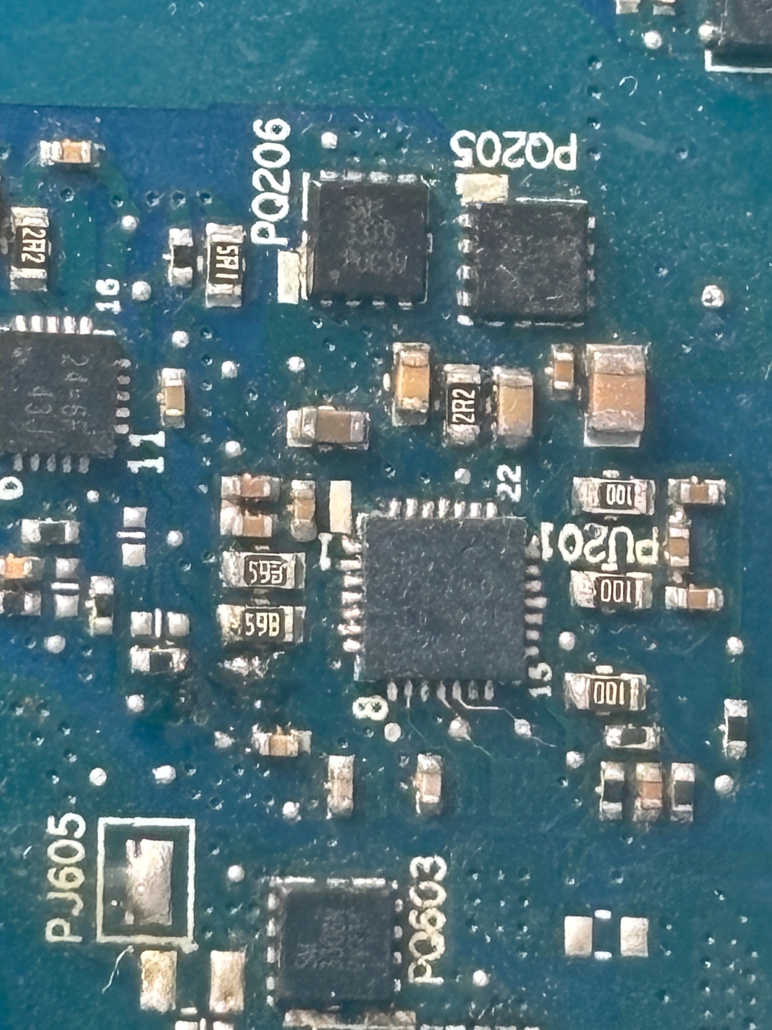

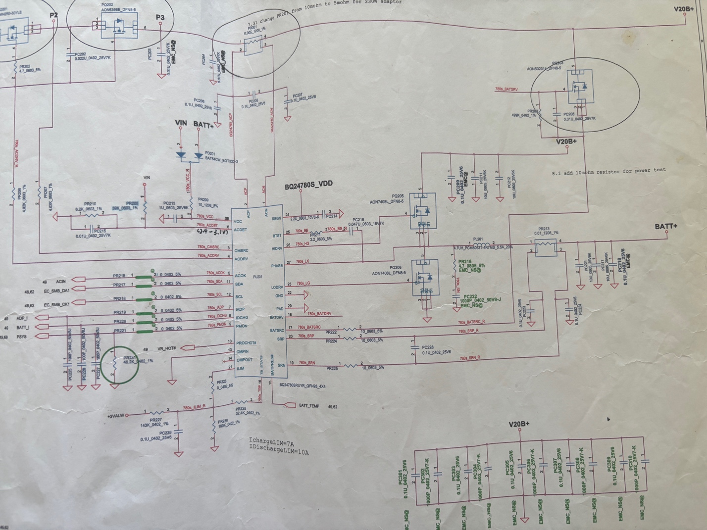

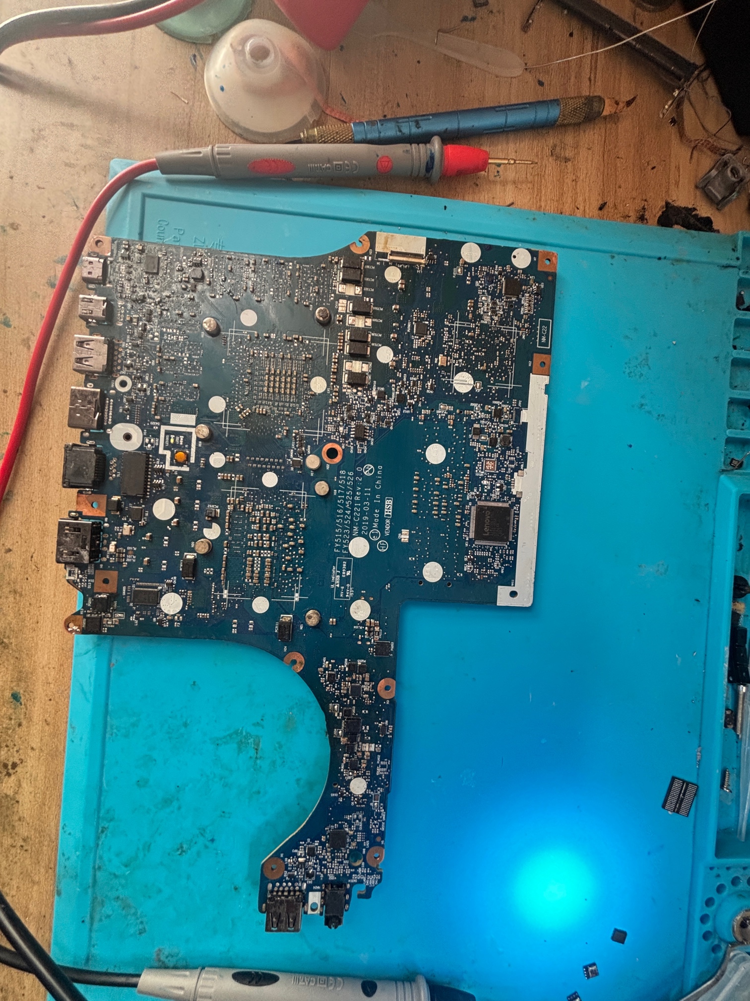

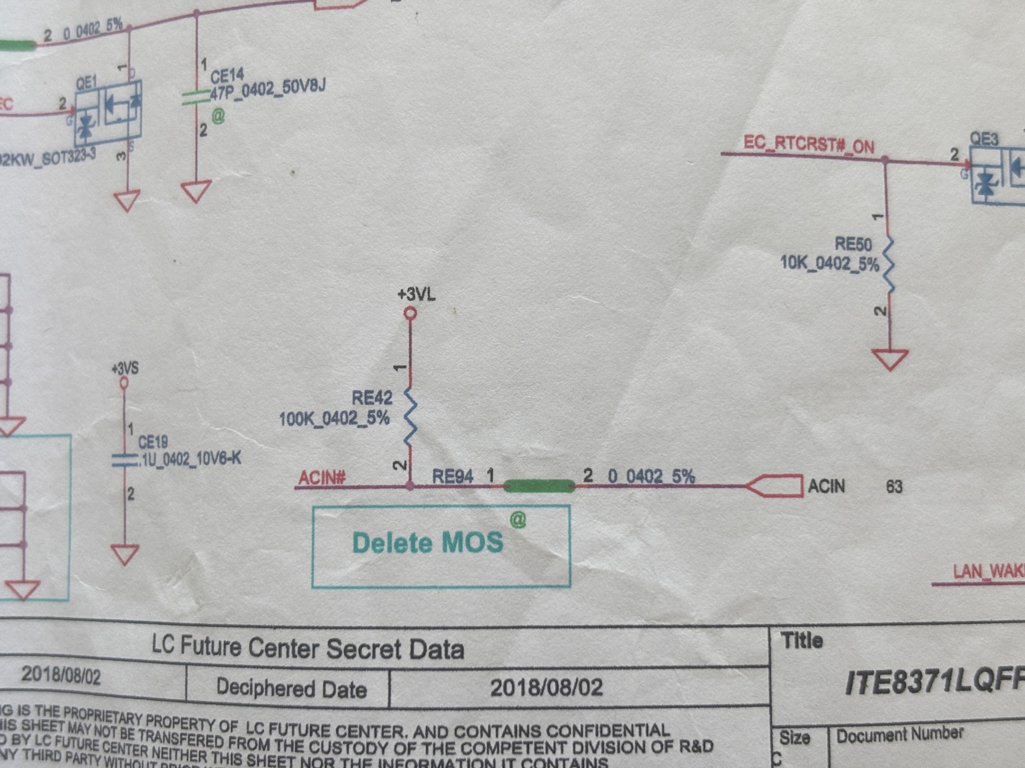

查看: 452|回复: 1
联想拯救者Y7000-2019,
发表于 2025-10-11 14:46:24 | 只看该作者 回帖奖励 |倒序浏览 |阅读模式 �
联想拯救者Y7000-2019,板号NMC221-FY517,主板无短路,各电感对地二极值也跟好的主板相似正常,通电后不过隔离,经测量是充电芯片无输出19V与24V的驱动电压,于是又一一检查24780S充电芯片的主要电压:5脚ACOK为0V、6脚ACDET2.7V、24脚REGN为6V、28脚VCC:19V,唯一问题就是ACOK无电压,于是追溯ACOK电压产生来源,查到好像是EC外围电路的由3VL经RE42:100K电阻而来,但是无论是查图纸还是找点位图都查不到RE42这颗电阻,线索再次中断,彻底陷入懵逼状态,这图纸真坑,最后只有求教各位前辈们,谁能告诉我这机器的ACOK信号到底是怎么由来的啊!万分感谢诸位了!
推荐
发表于 2025-10-11 20:06:21 来自迅维网APP | 只看该作者 �
acok 是24780 发出由 3v上拉
回复 支持 1 反对 0
