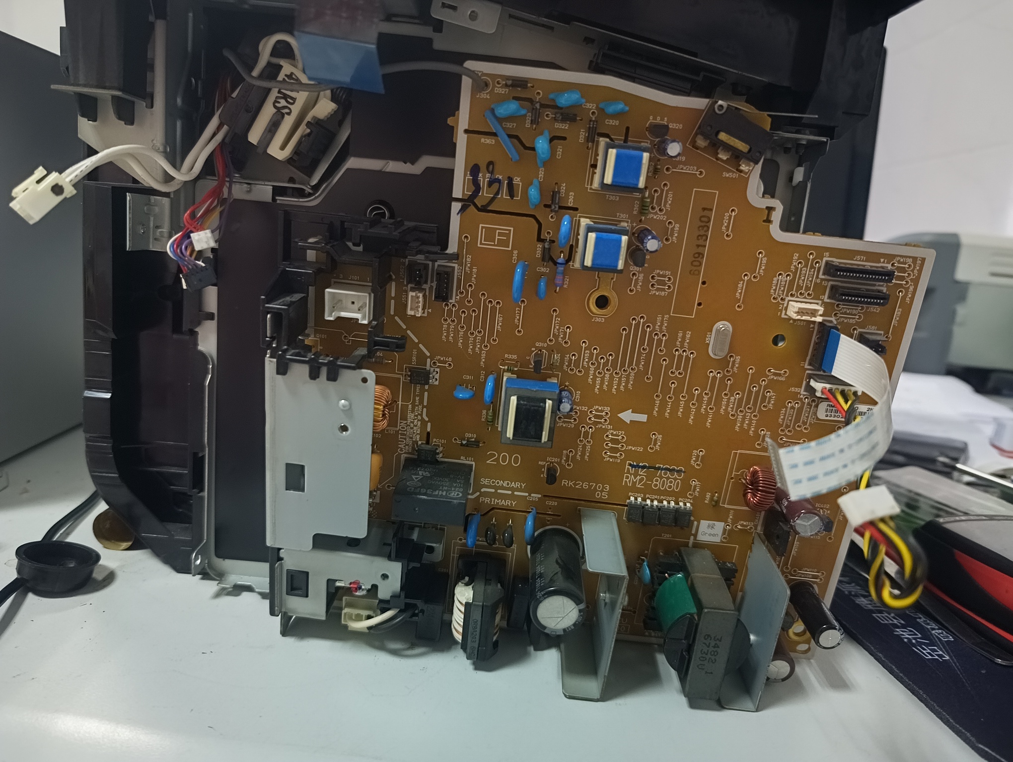

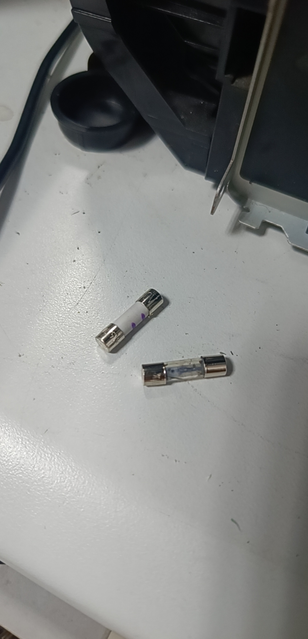

故障是不通电,拆开发现保险断了t5ah250v,测了一下后面大电容没有短路
于是换了一个保险上去f0.3al250v一通电就烧了。
是我保险小了?还是后面有短路呢?上面小电容也测了没有短路
