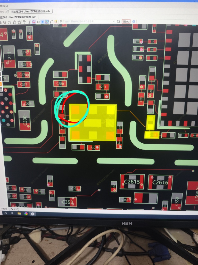

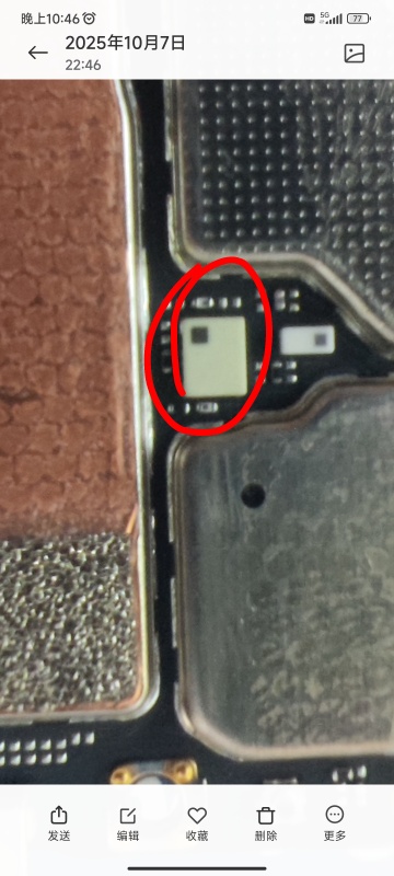

手机打电话就没信号 射频接口中间的触电对地短路  找到这个天线ic不知道什么型号啊  有没有知道的老师

这种天线开关引脚对地通是正常的!因为通路上有电感对地的。原因不在这里
作者: 木头人非常道    时间: 2025-10-15 05:31
可能虚焊也说不定
