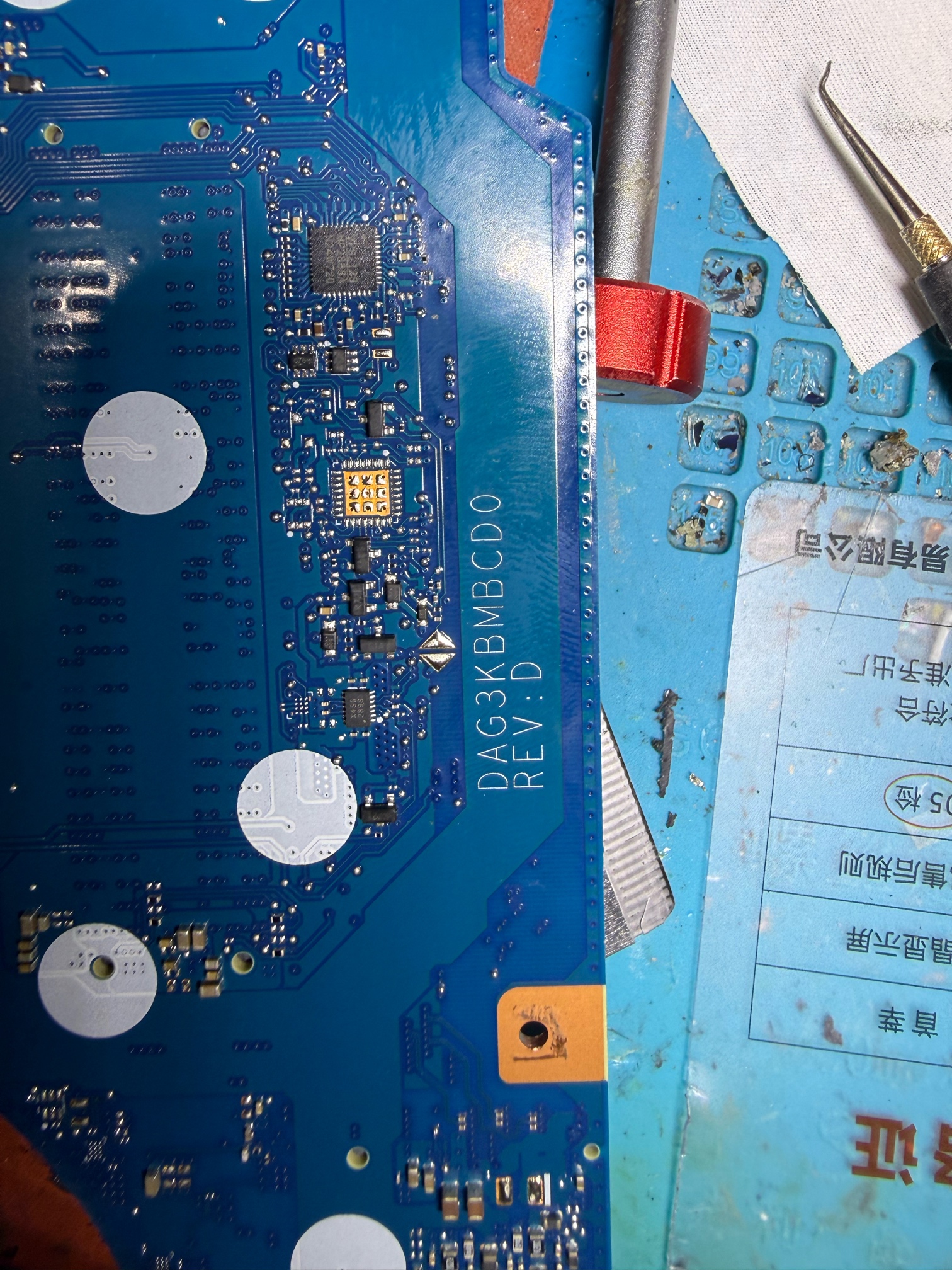

开机灯闪马上灭掉怀疑cpu测试各个电感正常 断开CPU或显卡供电依然马上灭怀疑后级短路发现usb口电容缺一角,测量阻值很低,拆掉恢复正常装机开机

幸运电容,赚钱了
