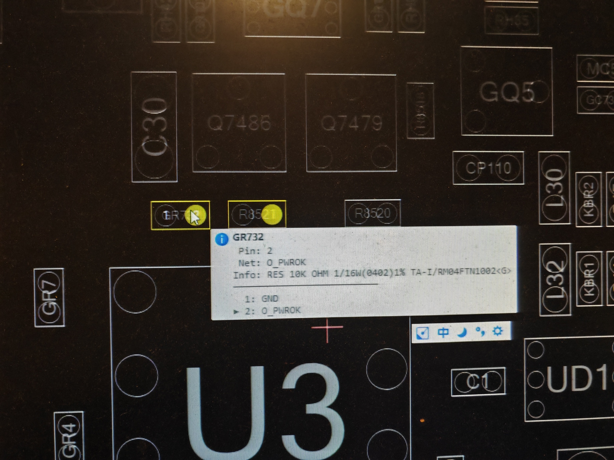

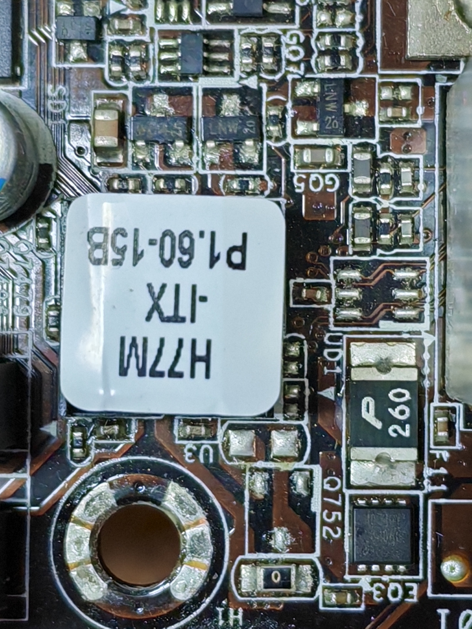

带核显的U插显卡正常开机,不插显卡,开机不显示。

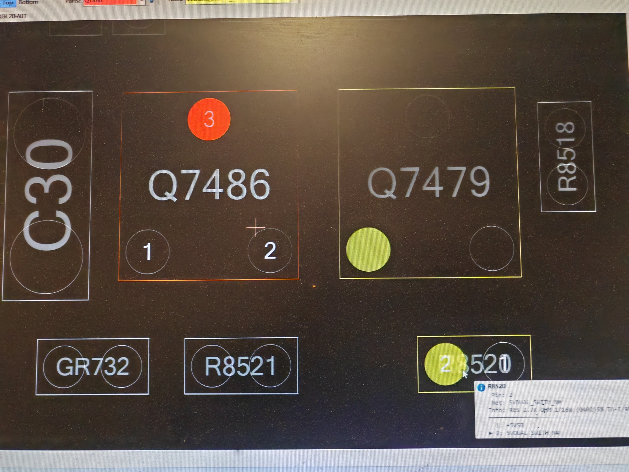

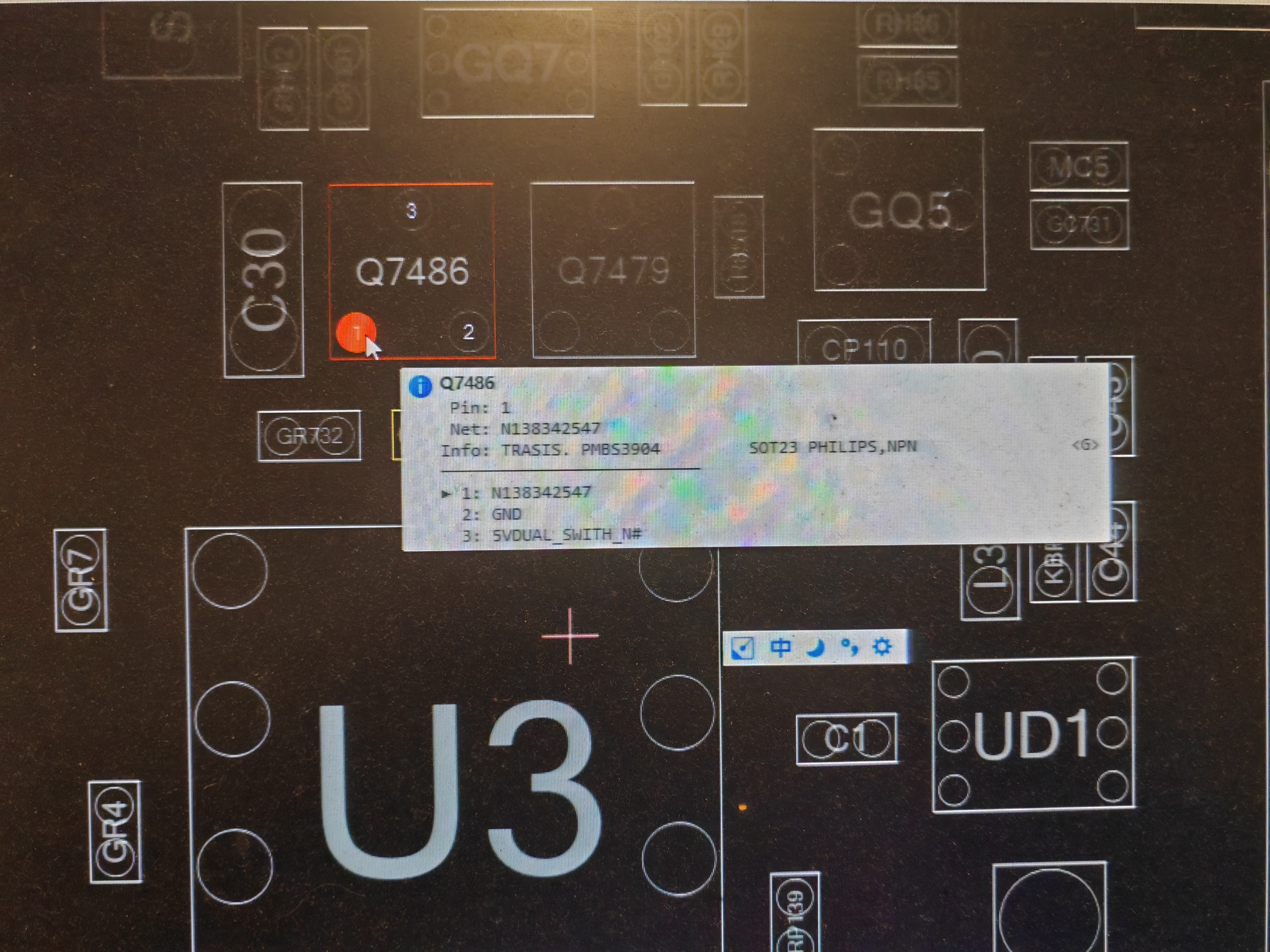

Q7479的1脚只有0.3V(正常5V),3脚12V
Q7486的3脚也是0.7V,1脚0.3V
请问后面该怎么处理?
